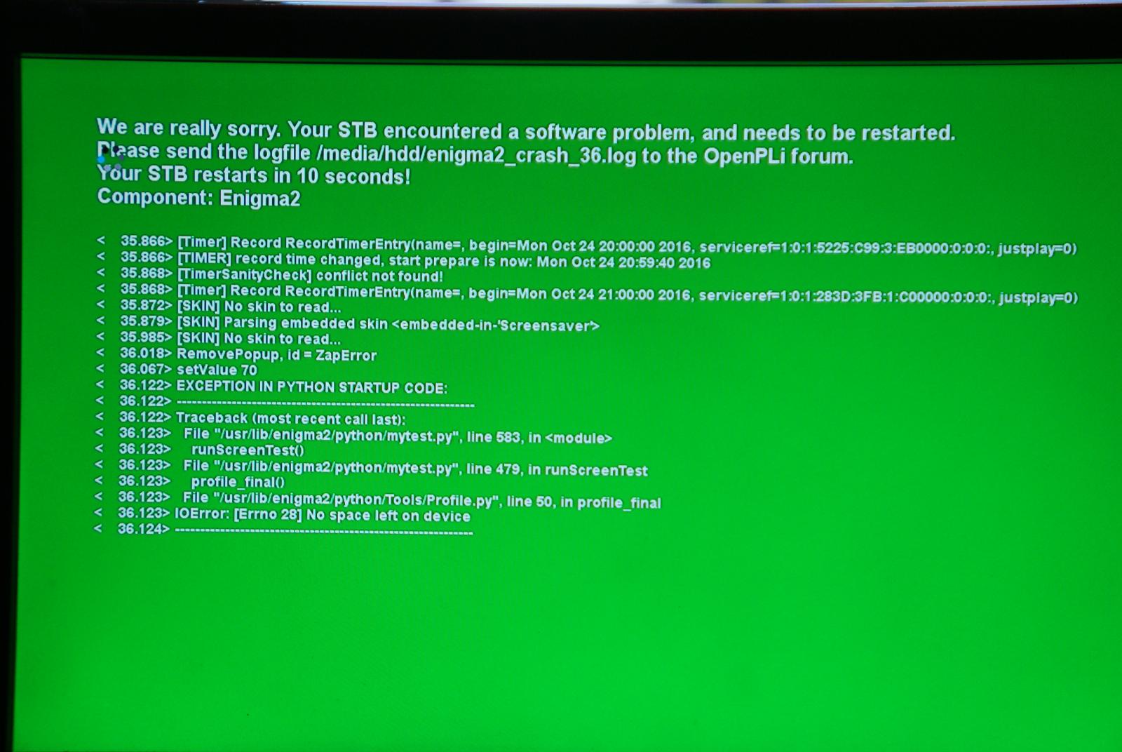

Het begon toen we terug kwamen van vakantie en de opgenomen programma,s wilde kijken.
We kregen de melding dat de harde schijf vol was, wat eigenlijk niet kon.
Toen ik de (niet) opgenomen programma,s wilde verwijderen kreeg ik het groene scherm.
Zie bijlage.
Ik hoop dat er nog wat te redden is.
Alvast bedankt.
Arie

Waarschijnlijk heb je staan opnemen in het flashgeheugen, die is nu namelijk vol gezien de melding:
No space left on device.
Je kan 2 dingen doen, of opnieuw flashen of even door je ontvanger browsen en kijken of er opnames staan in het flash geheugen, zo ja die wissen.
Niets aan toe te voegen... Flash vol. Timerwaarden kunnen niet verwerkt worden en de skin is hoogstwaarschijnlijk ook al defect... Flashen is handiger (en sneller) dan te gaan pulken in je root. Belangrijke bestanden zijn waarschijnlijk inmiddels ook corrupt.. Fris opnieuw beginnen.

Heb je bij de Solo 4K ook een harddisk aangeschaft?
  • Moderator
En is de schijf ook gemount in de software?
  • Moderator
Ja, dan zit die harddisk er als versiering in, alleen je ontvanger ben je vergeten te "vertellen"  dat die harddisk door de ontvanger gebruikt mag worden.
Opname gebeurt dan met het intern geheugen als opslag, en dat geeft dan de bij jou opgetreden problemen.
Opnieuw het operating systeem installeren, het zogenaamde flashen, en daarna de harddisk "mounten".
