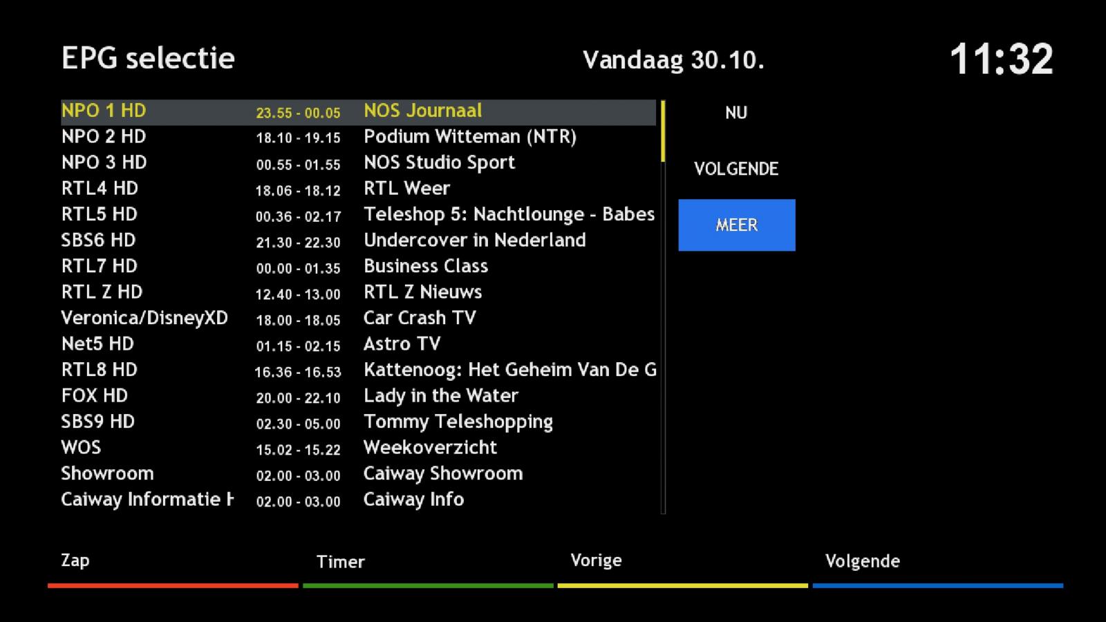

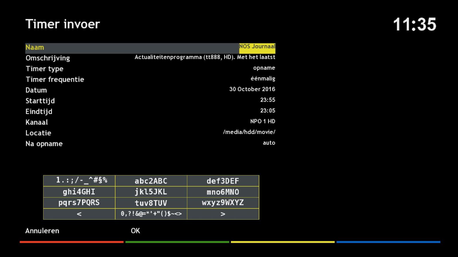

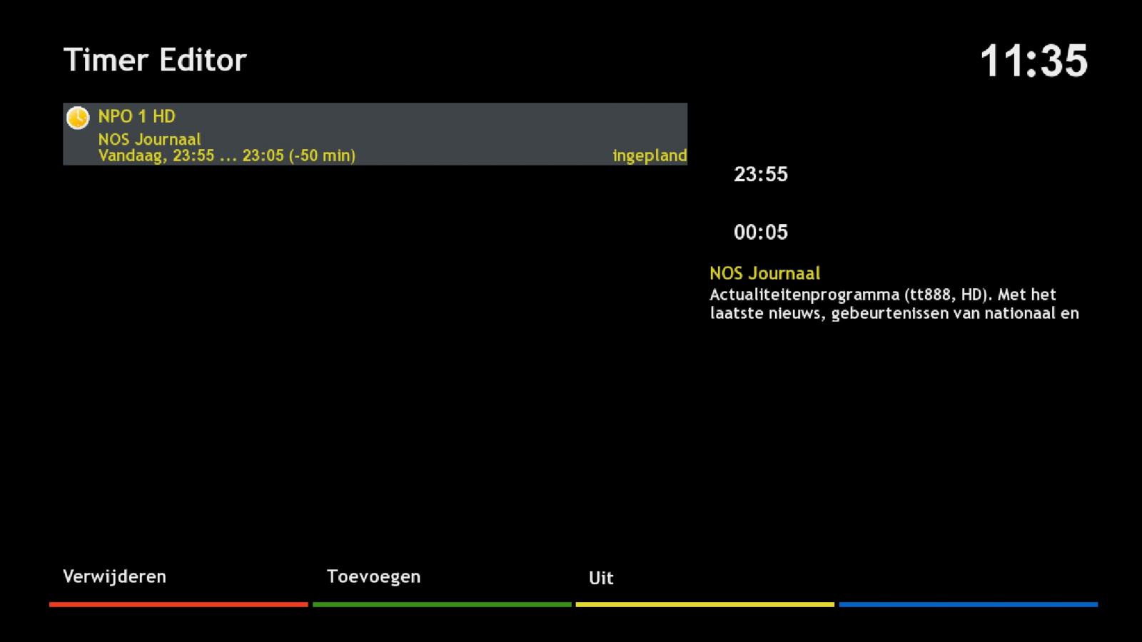

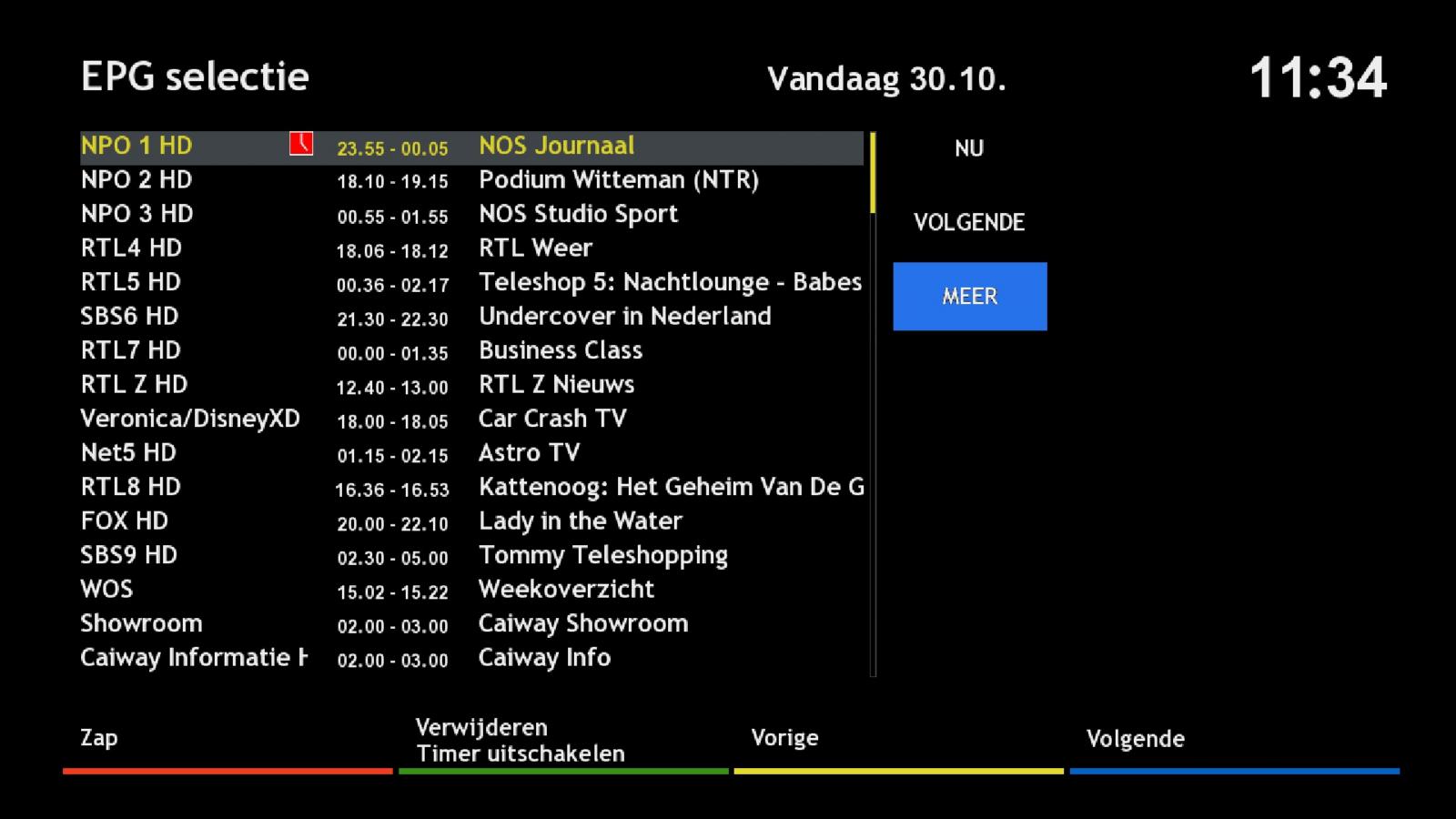

Inderdaad, ook in VTI wil het mij niet lukken om deze tijdsperiode gescheduled te krijgen.
Ik kan weliswaar 00.35 in de Timer ingeven maar het resultaat blijft op eindtijd 23.35 staan.
Helaas kan ik niet bevestigen of het voordien wel heeft gewerkt want ik deed mijn opnames altijd via de EPG programmeren en dat gaf nooit een probleem.
Nu gaat het programmeren ook niet goed via de EPG.
Als ik daar een de starttijd 23.00 en eindtijd 00.35 ingeef wordt dit weliswaar zonder meldingen geaccepteerd maar de weergave in de Timer is duidelijk fout, zie bijlagen.
Schijnbaar toch een bug, ik gebruik nu VTI 9.0.3 met laatste update van 20.10.2016
Zoals je in de bijlagen kunt zien gaat het programmeren prima maar het eindresultaat is fout, laatste screenshot.
Het vreemde is dat in de eerste 3 plaatjes de EPG selectie wel goed staat maat in de Timer foutief wordt weergegeven.
