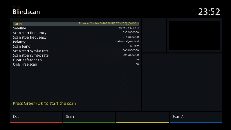

Bij de manuele scan, heb ik gewoon een enkele sat gekozen; niet zozeer een specifieke transponder. Zal ik anders even proberen.
Bij blind scan heb ik de standaard instellingen behouden (zie screenshot).

Zou het kunnen dat dit fout in de satellites.xml zit?

mss eerst eens een scan met network aanzetten.Kan zijn dat je satelites.xml niet juist is.

  • Oplossing
die is niet juist die satellite.xml
manuele scan
met network aan en vooraf wissen aan
of een satellite.xml uit het internet plukken waar 23,5 Oost juist in staat en zonder die lage bitrates beneden 17.500
 Monsoon, Club Mix
Nusrath Fathe Ali Kahn
Manuele scan met netwerk zoeken aan, en wissen aan leverde geen verbetering.
Heb nu on line een satellites.xml gegenereerd (enkel voor A1;A2;A3 en HB); maar er zijn toch wel duidelijk verschillen.
Ik had tot heden steeds de standaard xml gebruikt die in de image zat.
Fijn, kunnen weer verder.
Allen bedankt voor het meedenken.
