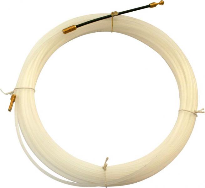

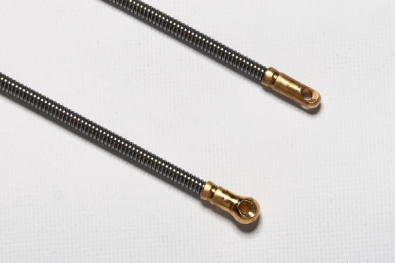

Sprietje Geplaatst: 18 november 2016 Geplaatst: 18 november 2016 Ik begrijp niet beste theparasol waarom je die coax er niet door kreeg?Ben je dan gewoon begonnen om die er in te duwen? Dan kan ik me voorstellen dat het niet gaat maar als je toch een trekveer gebruikt, zal het toch wel lukken? En als je er een nylon trekveer met zo'n klein flexibel veertje aan de voorzijde er niet in krijgt, krijg je de coax er ook niet door.Maar met een stofzuiger kun je enorme afstanden overbruggen. In Spanje heb ik op mijn eigen terrein coax in een typeenleiding van 12x15mm getrokken van 75 meter lang aan één stuk. Gewoon een Fischerplug of een bolletje schuimplastic met een vliegertouwtje er aan. Toen het touwtje er door was daarmee een ijzerdraad van 1mm dik in de leiding getrokken en daarmee de coaxkabel er door getrokken. Het is wel zaak het ijzerdraad heel goed vast te maken aan zowel de kern als de buitenmantel want als de coax er al 70 meter in zit, moet je behoorlijk hard trekken maar ijzerdraad van 1mm trek je niet zomaar kapot. En meehelpen met invoeren is zeker een must.

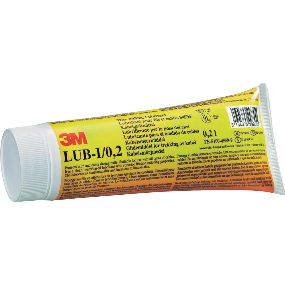

Leeuwarder78 Geplaatst: 19 november 2016 Geplaatst: 19 november 2016 Sprietje, dan neem je in plaats van Dreft: Durex Play Sensitive Glijmiddel. Dat is het beste wat er is en gaat ook niet kleven. show_image.php.jpg Deze gebruikte ik vaak voor kabels dan bij veel bochten in buis HP proliant dual processor rackserver met freebsd unix,HP small form factor desktop met ssd Linux mint ,raspberrypi3,HP gigabit switch,Draytek 2820,VU+DUO
