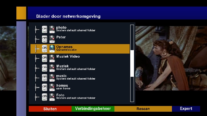

Als ik de mappen op mijn nas wil mounten dan staat er bij elke map classic. Als ik dan een map wil activeren vraagt hij om te overschrijven. Ik zeg dan oké en de map staat als actief. Dan wil ik nog een map op de nas mounten en doe dan hetzelfde. Dan deactiveert hij mijn eerste map. Rara hoe kan dit? Wat doe ik fout?

Hoi Tonskidutch. Ik heb maar een leek. Het lukte altijd prima maar nu niet in vti 11.
Ik zal proberen om het uit te leggen.
De mappen staan op mijn NAS en die wil ik activeren in vti11 op de vu solo 4K.
Hierdoor kan ik ze benaderen.
Ik doe dit altijd via het menu.
netwerk            lanverbinding               netwerkbrowser             nas
dan zie ik de mappen staan zoals in foto1 (daar is de map peter al geactiveerd)
dan ga ik naar een map om die te activeren (b.v Opnames)

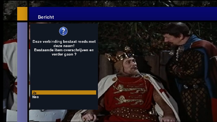

dan zie ik foto2

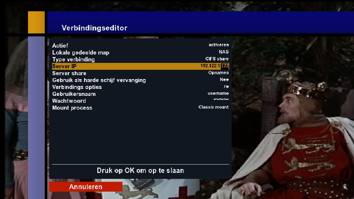

ik geef akkoord en dan krijg ik foto3.
ik zeg ja

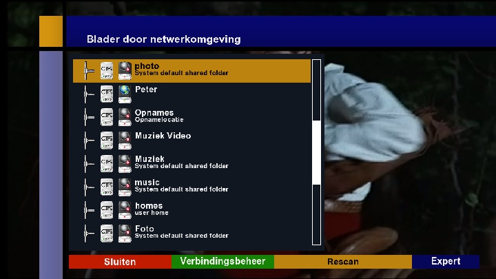

ga ik dan naar de mappen kijken dan heeft hij de vorige map met een andere naam (in dit geval Peter) weer gedeactiveerd.
op foto 1 was map peter geactiveerd en nu heb ik map opname geactiveerd en zie je dat peter gedeactiveerd is (zie foto 4).

op foto 2 heb ik het ip adres even veranderd voor de foto. daar staat normaal het ip adres van de nas.

Ik zie in de gui dat hij moppert dat er al een mount die "NAS" heet bestaat. Dan klopt het wel dat als je overschrijven kiest de bestaande wordt verwijderd.
Koppel de eerste aan en wijzig de naam van "NAS" in Photo zodat je ook een representatieve naam ziet als het ding daadwerkelijk is gemount.
Vervolgens pak je de tweede, en die mount je als "Peter" en zo mount je ze allemaal. Zo lang je maar niet dezeflde naam gebruikt dan moet het goed gaan.

als ik nu bij foto 2 de lokale gedeelte map naam verander gaat het wel.
