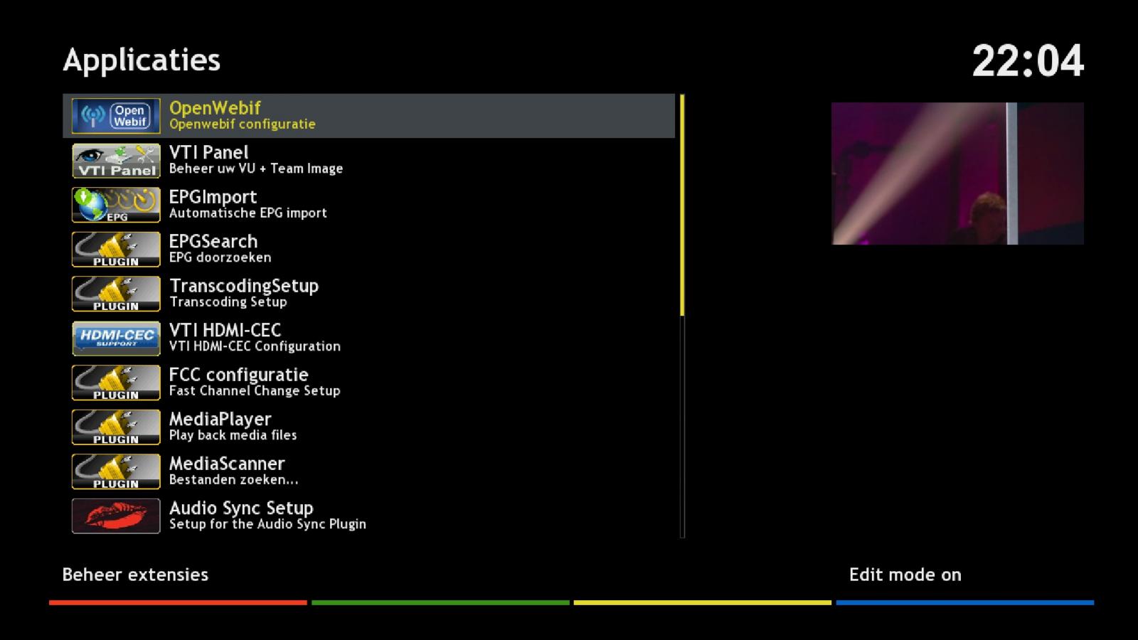

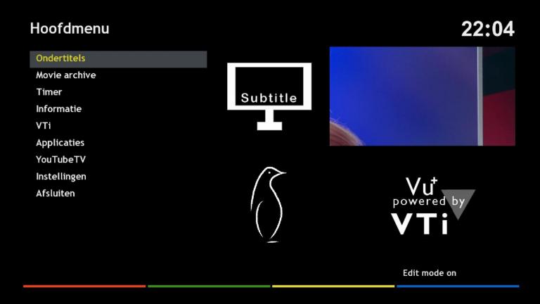

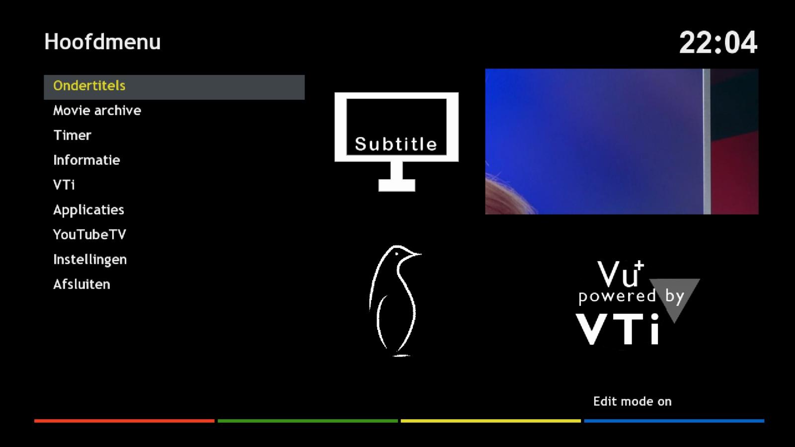

Heb je nu echt in het menu ondertitels aangeklikt om bij de applicaties te komen?
Ga eens naar Menu - VTI - VTI panel
Onderaan zie je nu applicaties staan?

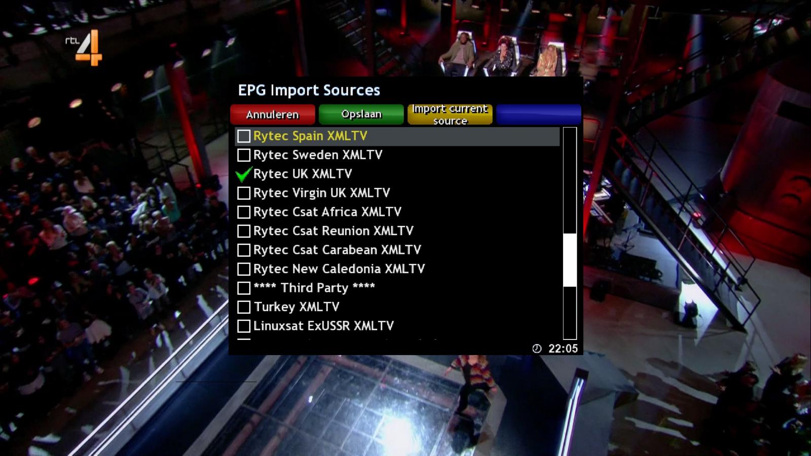

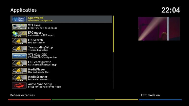

nee via menu - applicaties zie ik epgimport als ik daarop klik zie ik wat je ziet op foto nr3 klik ik dan op de blauwe button zie ik wat je ziet op foto nr4 aangepast door stevie-v

Yep, daar staat hier ook nog epg refresh
aangepast door minplus
Je zit nu in applicaties bedoel je dat met yep?

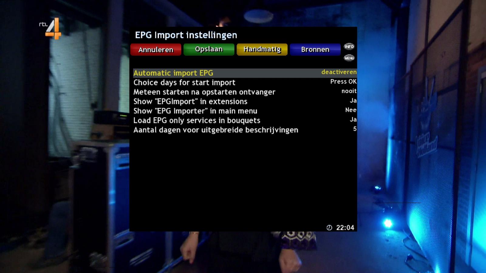

Je ziet nu ook epgimport staan of had je die plug-in nog niet installed?
VU solo 4k ,twin satelliet tuner en 1 kabel tuner en VU solo se v2 ,dual kabel tuner...E85 Maximum multi focus schotel en een Triax 88cm schotel met een 2 way Triax lnb rail....5.0w 0.8w 4.8e 9.0e 13e 19.2e 23.5e 28.2e....VTI 14.0.5 - 6 Inverto black ultra twin lnb's en 2 Alps twin lnb's, Nvidia shield tv.
Klopt, alleen staat automatic  EPG import op activeren.
Daarop klikken heeft geen effect.
Je klikt binnen die plug-in op de blauwe button BRONNEN.
Selecteer rytec xmltv UK.
Daarna op groene button OPSLAAN.
Daarna gele button HANDMATIG en dan begint hij met inladen van epg voor de UK dat kan enkele minuten duren voor het ingeladen is.
Znx.
Daar zie ik idd. allerlei landen staan. Gedaan en opgeslagen en daarna gecheckt.
Resultaat: Geen EPG op BBC
