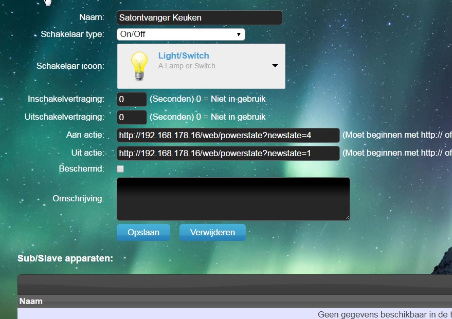

Leuk speelgoed maar loop tegen volgende aan,
zet via switch via lan de ontvanger in deepsleep ( ivm enegie besparen dat was het doel)
Het uitzetten gaat goed , maar hoe kan ik de box weer activeren? Blijkbaar is de lan poort nu niet actieve, de OpenWebif interface kan geen verbinding meer maken. Dus herstarten een probleem?

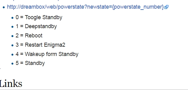

Deep stand-by is diep slapen en inderdaad LAN staat dan ook uit. Je zou 'm terug moeten zetten op stand-by maar dan bespaar je minder energie...

in deep stand-by kan je nog wake on lan aanzetten en een wake on lan naar het ding sturen om hem weer aan te zetten.

Na een weekend knutselen het volgende gerealiseerd.
De box in de keuken, soloSE (8w) , die 16 uur per dag aan is , ingesteld als master, en staat nu altijd aan.
De box in de kamer, Duo2 (20w) , die 6 uur per dag aan is , ingesteld als slave, en gaat via Pli functie naar diepstandby.
Zo toch een eenvoudige oplossing om energie te besparen zonder veel beperkingen.
