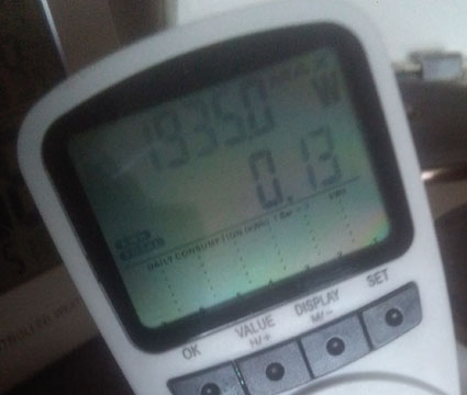

omdat ik zelf vond, dat ik zoveel kwh/maand verbruik, ben ik met een powermeter, mijn apparaten te lijf gegaan.
Ik heb hier een zanussi combi frigo vriezer staan van een hoogte van bijna 1,5 meter, en plaatste een powermeter tussen.
Toen ik het verbruik zag, die ik aflas op de powermeter, viel ik bijna achterover.

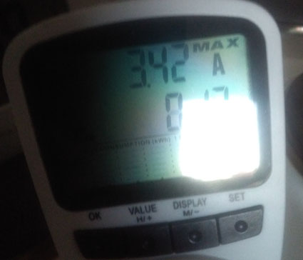

Die tekende een verbruik aan van 1935,XX watt, of 3,35A, wat staat voor het bijna verbruik van een verwarmingstoestel (kachel) op elektriciteit. Die draait 45 minuten, ligt een klein half uurtje stil, en draait dan weer rond de 45 minuten.
Nu zou ik graag weten van mensen die er iets van af weten, of dit nu een zo abnormaal hoog verbruik is voor een combi frigo diepvriezer, of is dit normaal. Die heeft maar één compressor.
Of is er een mankement aan?
Meter weggooien, is stuk!
Even de wet van Ohm, P = U x I  230 Volt x 3,35 Ampère is 770,5 Watt, geen 1935,xx Watt!
Zelfs die waarde is te hoog, een grotere koelkast heeft doorgaans een aansluitwaarde van 100 tot 200 Watt.

Misschien gooi ik beter beiden weg? ik zal die wel nog eens verschuiven, en de waarden aflezen.
Of ik moet een schemering gezien hebben, door bril schaduw en/of andere oorzaken, dat het niet 1935 watt is maar 935 watt, wat al meer naar de juistheid gaat van de wet van ohm, die ceesv aangeeft.
Maar mocht ik het geluk hebben "verkeerd" te hebben gelezen, is die 935 watt dan nog veel?
ik lees hier 100-200 watt, maar deze is hier absoluut geen energie klasse a+++
Hier ben ik weer, en helaas, ik heb niet verkeerd gezien.
Maar de wet van ohm klopt dus niet. Ik zou op een of andere manier, mijn multimeter, de fluke 75 er tussen moeten krijgen, om de ampere's te meten, om uit te sluiten, of de powermeter zijn werk al of niet goed doet. Foto's zijn helaas niet zo duidelijk.

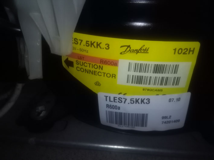

Ik heb ook even een foto genomen, die gekleefd zit op de compressor. Maar ik word er niet veel wijzer van, maar anderen misschien wel:
tips welkom. Dank.
  • Moderator
Zou een 0,25 HP compressor zijn, dus 0,25x 745 Watt = 186 Watt.
Dank, zal ik er dan vanuit gaan, dat die powermeter verkeerd meet, of niet gebruikt kan worden voor bepaalde apparaten?
Ik zou er toch graag eens mijn fluke ertussen zetten, maar met de nieuwe generatie zekeringen gaat dit niet meer. Zo zou ik misschien de juistere ampères kunnen meten en weten.
  • Moderator
Ja, maar Ampère is niet gelijk Watt.
Er bestaat ook nog zoiets als de blindstroom component de Cos.phi
Wanneer de Cos.Phi 0,5 is en je meet 1 Ampere met je Fluke is volgens de Wet van Ohm het opgenomen vermogen 230 Vx1 A x 0,5 =115 Watt.
Het blindvermogen is ook 115 Watt, maar dat registreert een verbruiksmeter in het huishouden niet.
De cos.Phi van een compressor motor zal doorgaans rond de 0,8 liggen.
Ik meet het stroomverbruik van dergelijke niet-ohmse belastingen meestal door een hoogvermogen weerstandje in serie met het apparaat te zetten, dan de spanning over dat weerstandje te meten (edit: met zo'n ouderwetse wijzer-multimeter), en dan van daaruit het stroomverbruik te berekenen.
Heb vaak genoeg gezien dat zo'n doorsteekstekker-stroommeter niet erg betrouwbare waarden oplevert.

Die vermogensmeters geven normaal gesproken het totale verbruik (W) gemeten gedurende de tijd dat hij er tussen zat.
Hij geeft 1935 Watt aan, maar hoe lang heb je gemeten?
Lees voor alle zekerheid de handleiding nog eens.
  • Moderator
Dan zou er Wh, in het display moeten staan.
