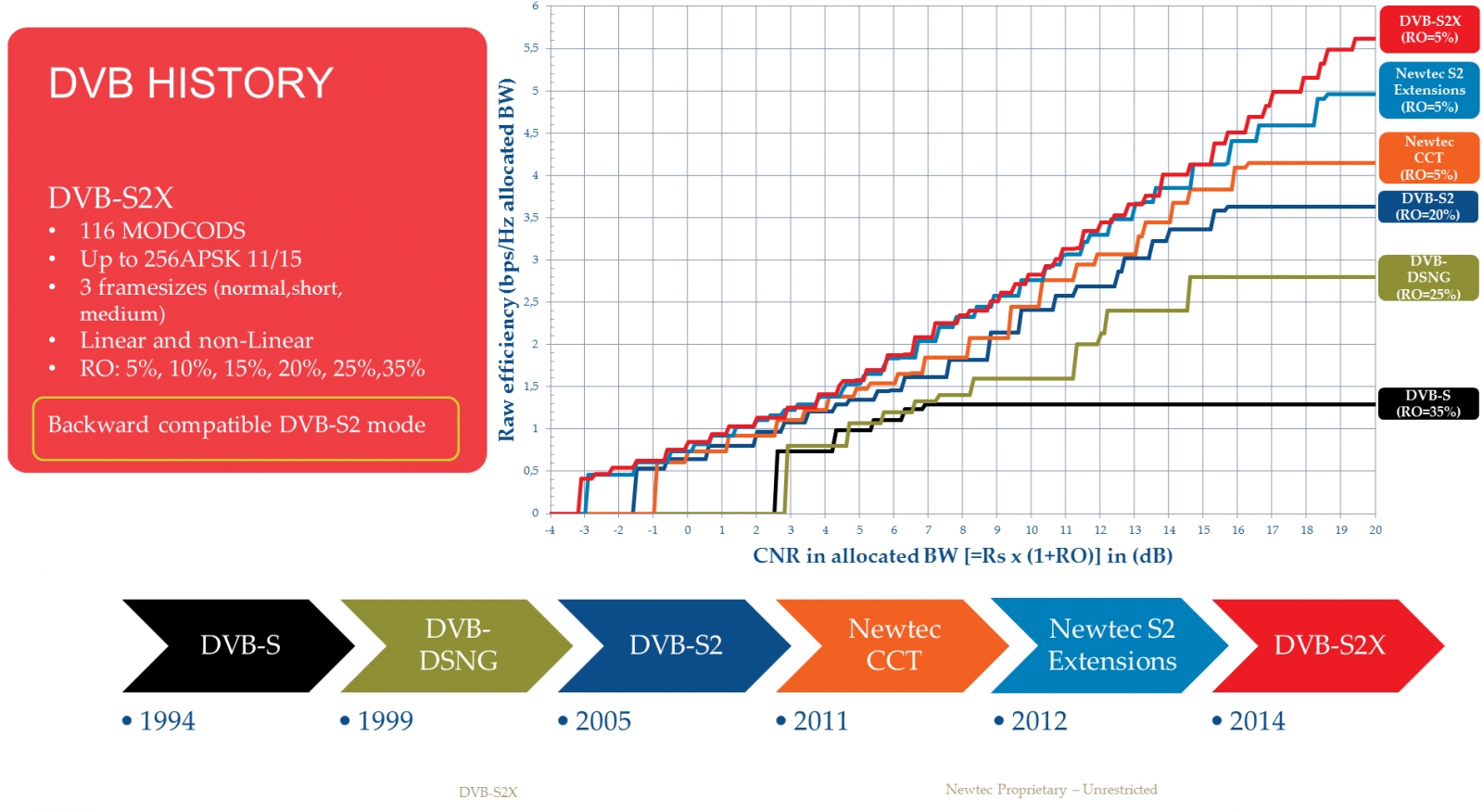

Bedoelen ze met de nieuwe encoders niet gewoon H.265
Hiermee zou je 40% meer bandbreedte efficiënt krijgen. Probleem is alleen dat de satellietontvanger ook H.265 moet decoderen en dan hebben de meesten toch een nieuwe satellietontvanger nodig.

Nee, H265 is een encoding methode DVB-S2X is een modulatie methode.
Voor DVB-S2X heb je een andere tuner in je ontvanger nodig.
DVBS-2X is primair bedoeld voor uplinks, en UHD TV maar kan ook gebruikt worden voor directe tv ontvangst.

Ik bedoelde eigenlijk als reactie voor dvb-S2 want daar kan canaldigitaal niet veel winst meer halen. Alleen bij gebruik van H.265 heb je een significant verschil.
De nieuwe upstream modulators kunnen namelijk ook H.265 in DVB-S2.

Je zegt nu wel hele rare dingen cees,  wat je uplinkt moet ook weer naar beneden dus primair bedoeld voor uplinks?  Je bedoeld misschien voor feeds tussen opstraalwagens en studio's of voor headend aanvoer.
DVB-S2X is gewoon een uitbreiding op de bestaande DVB-S2 norm door een hoger modulatie schema te gebruiken  64,128,256 APSK in plaats van 8PSK. maw er worden meer bitjes per sinus uitgezonden en dus past er meer informatie op een transponder.  Alleen zul je ook weer iets meer signaalkwaliteit nodig hebben.  Er is een tabel waar je dat exact kunt zien.
Welke videocodec ze daarna gebruiken is hun eigen keus, natuurlijk is H265 de meeste efficiënte codec die op dit moment beschikbaar is.

Correct, en met uplink bedoelde ik inderdaad feeds.
