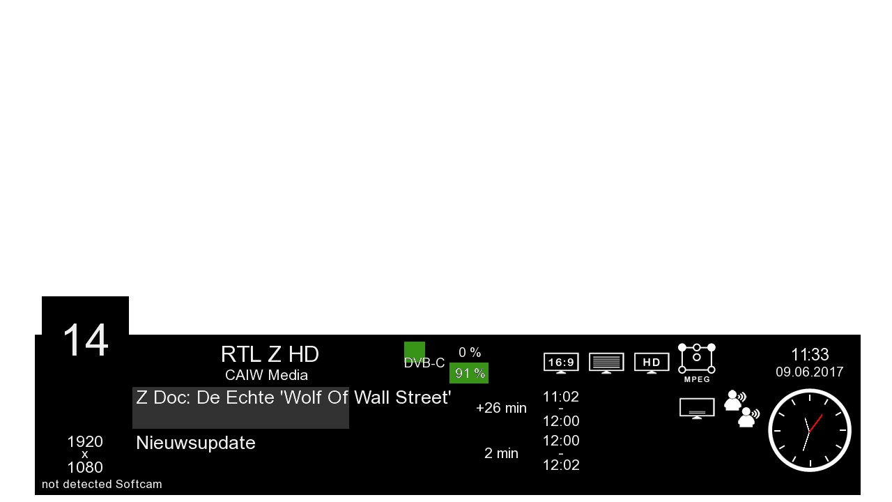

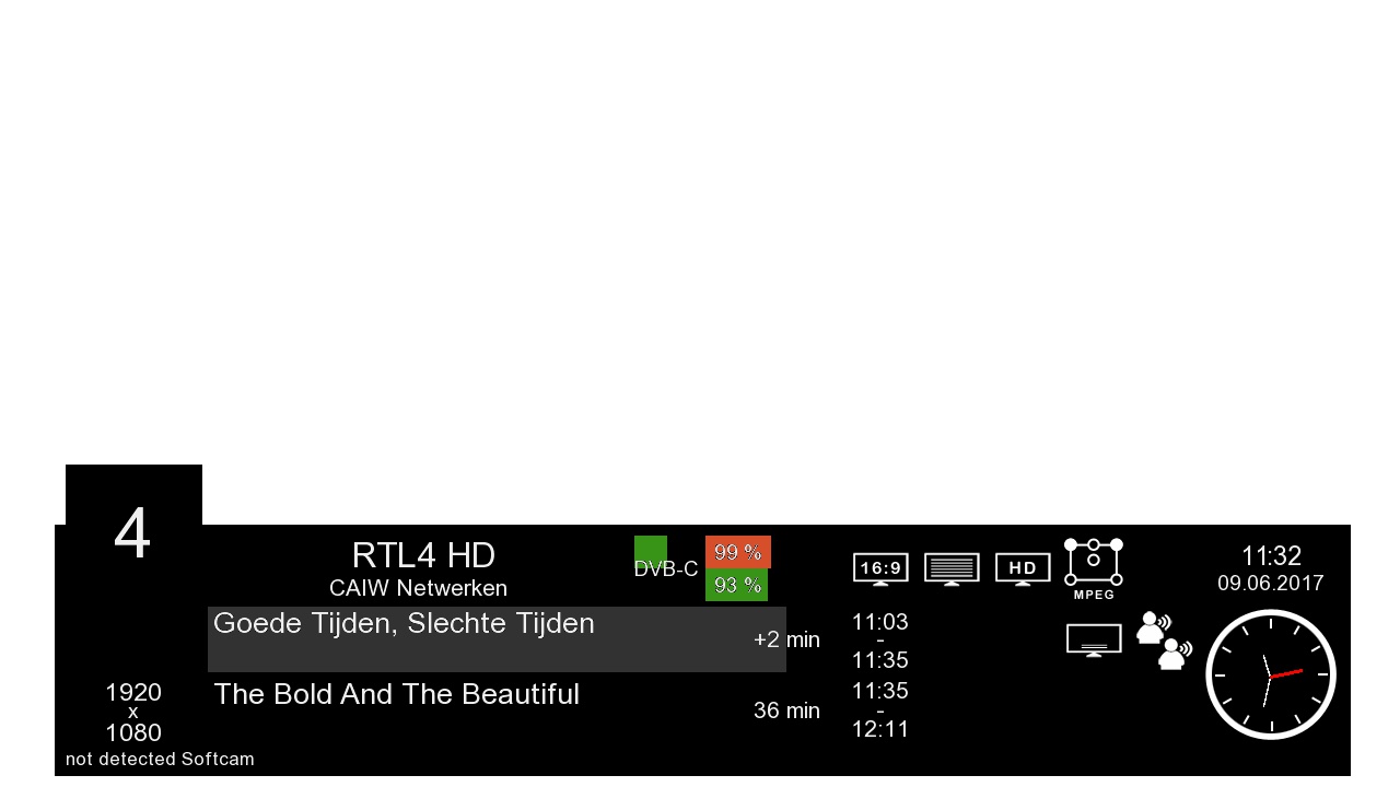

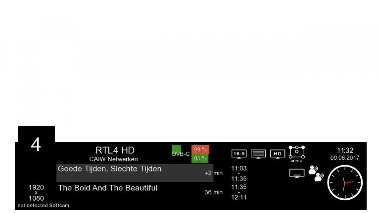

Ik gebruik een SOLO SE V2 met DUAL DVB-C kabeltuners.
Bij de weergave van sommige van sommige zenders heb ik nauwelijks of geen signaal, het betreft o.a. de onderstaande kanalen.
RTLZ HD
SBS9 HD
CNN International
100% NL TV
BBC Two HD
Met alle overige HD kanalen heb ik geen problemen en is de signaalkwaliteit circa 99%.
Zie de signaalkwaliteit in bijgevoegde onderstaande voorbeelden.

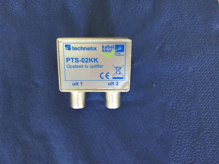

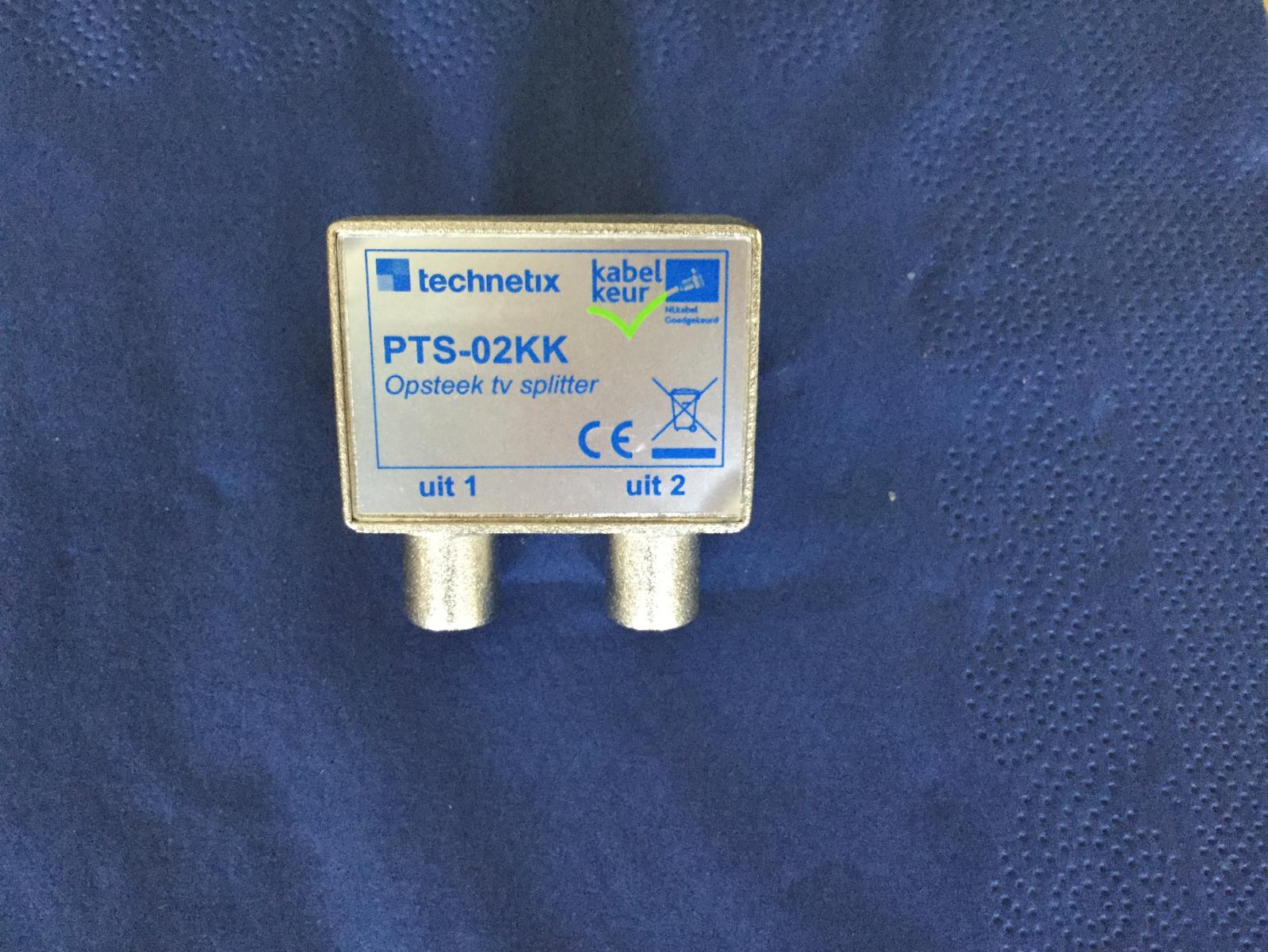

Omdat ik op mijn Samsung TV dit probleem niet heb vermoed ik dat het aan de splitter van de coaxkabel ligt want als ik de coaxkabel direct op de SOLO SE aansluit is er geen probleem.
Ik heb de binnenkomende coaxkabel op de ingangspoort van de splitter gezet en de 2 uitgangen op respectievelijk de TV en SOLO SE, volgens CaiWay, mijn provider zou dit moeten werken.
Wellicht gebruik ik de verkeerde splitter, zie bijlage.
Het is alleen vreemd dat dit probleem alleen bij sommige kanalen optreedt want grootste deel gaat prima.
Iemand een idee waar de oorzaak kan liggen?

en als je de andere aansluiting van de splitter gebruikt, die waar nu de tv op zit?
Nu ook getest maar geen verschil dus ik ga eens op zoek naar een misschien beter passende splitter.
