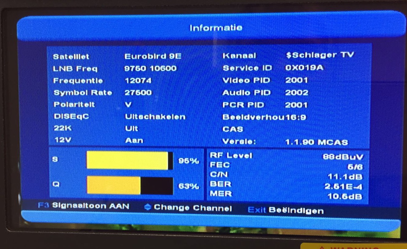

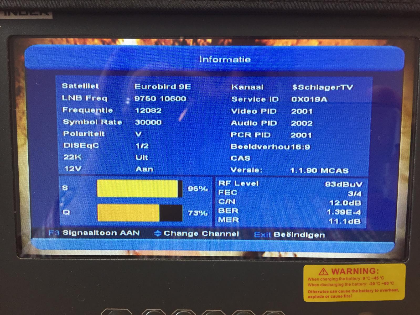

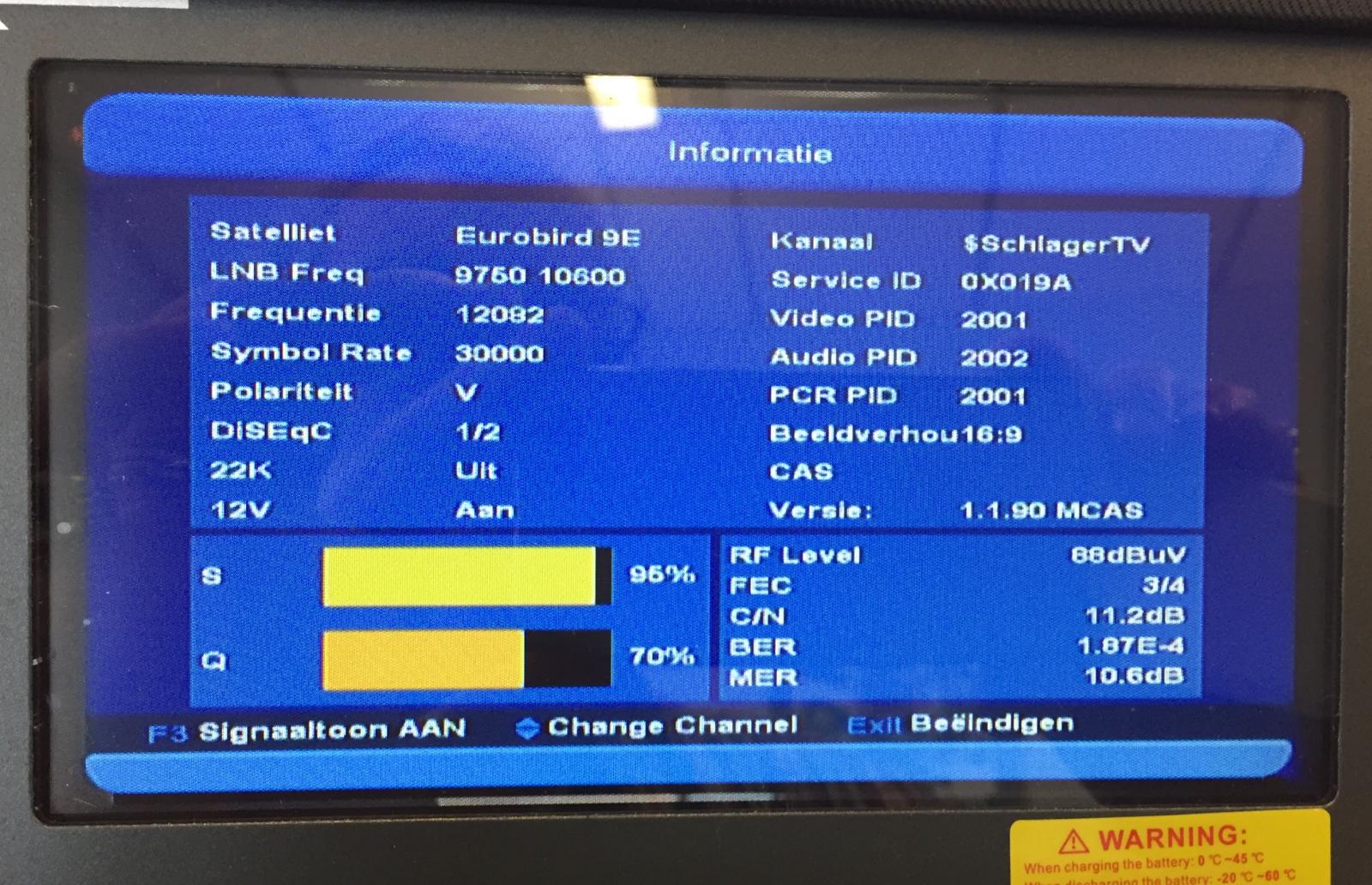

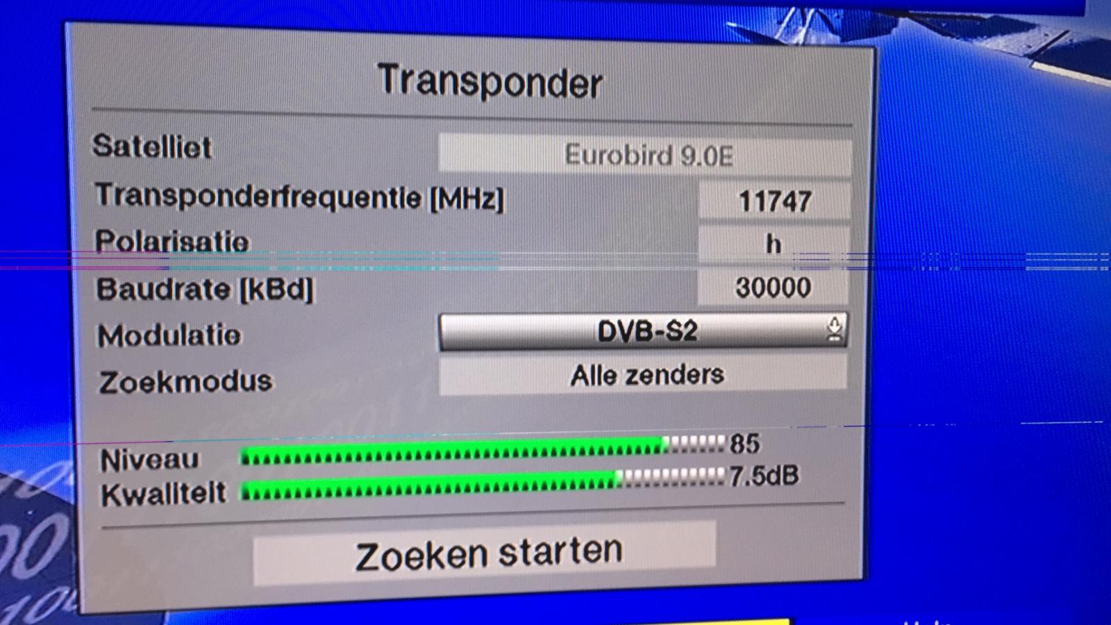

commentaar Geplaatst: 11 augustus 2017 Geplaatst: 11 augustus 2017 De operatie is geslaagd. Beide transponders naar 30000 3/4. Eerste foto ontvanger welke op onze 43cm schotel niet inlaad met 5/6 en nu met 3/4 wel. 2e foto meting met 43cm op 3/4. 3e foto gisteren met 43cm op 5/6 4e foto Triax 64 met duo lnb. Inderdaad een verbetering, en dat was de bedoeling. Joyne luistert.
Johan684 Geplaatst: 11 augustus 2017 Geplaatst: 11 augustus 2017 Ter informatie de ontvangsteigenschappen van de SelfSat H30D1: Voor de wijziging waren alle transponders, behalve de transponders van Joyne en La 7 in te lezen. Zelfs bij slecht weer zijn dan de zenders van M6 (die komt het meest overeen met de nieuwe instellingen van Joyne) zonder problemen te ontvangen. Nu de test van vanmiddag: 11747 Geen lock en op mijn Satfinder (model SF-500 SE HD) heb ik een signaalsterkte van 90% en een signaalkwaliteit van 0%) 12074 Hier heb ik een signaalsterkte op mijn Satfinder van 92% en een maximale signaalkwaliteit van 54% gedurende maximaal 30 seconden. Dan valt het signaal weg om vervolgens na 1 seconde weer voor 30 seconden aanwezig te zijn. De kanalen van 12074 kan ik gedurende die 30 seconden inlezen in de ontvanger (LG-UHD TV), waarna ik het Joyne kanaal met onderbrekingen kan bekijken.
