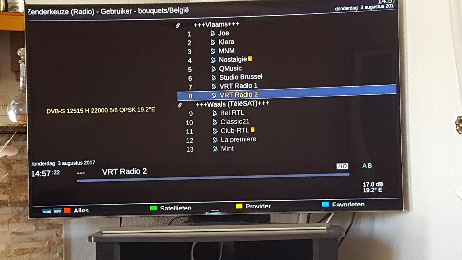

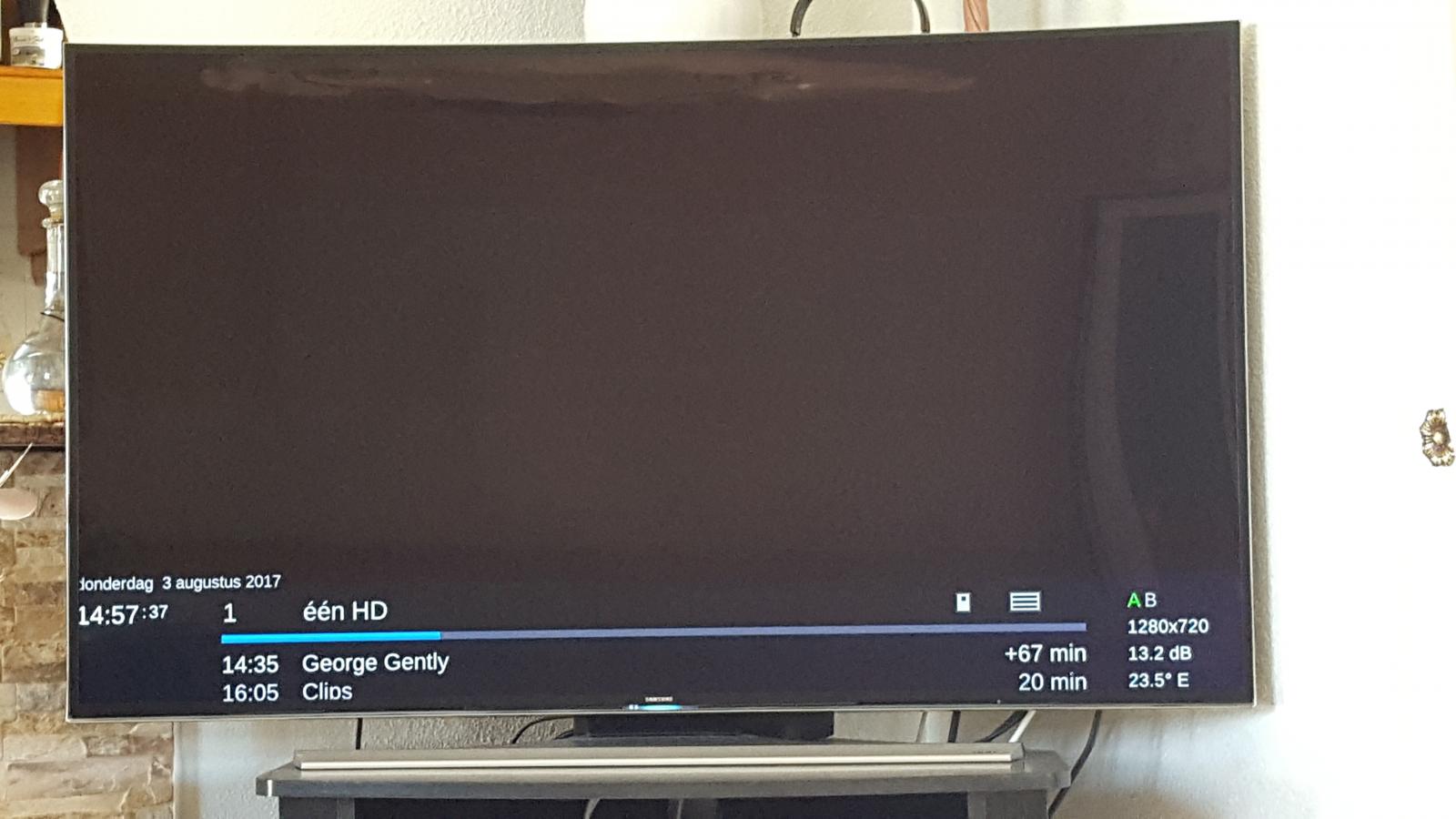

Heb een update gedaan en daarna had ik geen beeld of geluid meer.
De radiozenders werken wel normaal.
Als ik schakel tussen radio en TV zie ik een zwart scherm met onderaan
de gegevens van de zender.
