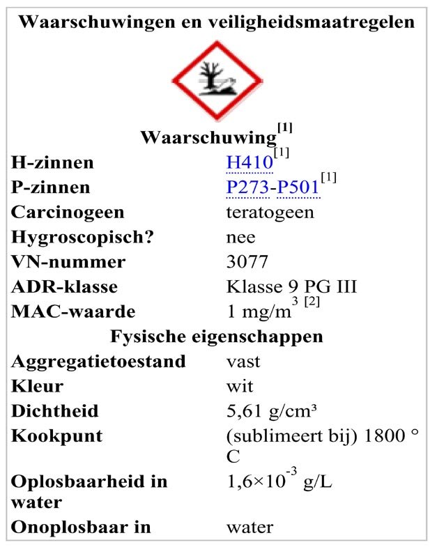

Pijpie Geplaatst: 25 oktober 2017 Geplaatst: 25 oktober 2017 Koelpasta bestaat uit zinkoxide, dus voorzichtig mee zijn en handen wassen als je op latere leeftijd geen problemen wil krijgen.

Pijpie Geplaatst: 26 oktober 2017 Geplaatst: 26 oktober 2017 Grappig eigenlijk dat er zo naïef over gedaan kan worden, ook op de aangehaald links staan geen waarschuwingen. Maar ja, als je op latere leeftijd niet meer weet waarom je een ziekte hebt is dat ook niet zo belangrijk.
Tonskidutch Geplaatst: 26 oktober 2017 Geplaatst: 26 oktober 2017 ik denk, uh wat denk ik, o ja dat je aluminiumoxide bedoeld hetgeen in diverse deodorants al verbannen is wegens het direct overgaan door de okselhuid met de extreem hoge dosering in je bloed nu nog die blikjes drank en coffee-cups No Rhyme No Reason LTJ Xperience, Jackson Sloan
Psychosammie Geplaatst: 26 oktober 2017 Geplaatst: 26 oktober 2017 Vroeg ik me ook al af. Als je die H en P waarschuwingen opzoekt staan daar geen dingen in waar ik echt van schrik. Resistance is futile you will be assimilated Those who would give up essential liberty, to purchase a little temporary safety, deserve neither liberty nor safety. Benjamin Franklin (1706-1790) Mijn vrijheid eindigt niet waar jouw angst begint!
Moderator ceesv Geplaatst: 26 oktober 2017 Moderator Geplaatst: 26 oktober 2017 In de war met berryllium oxide? Gaat niet bestaat niet! 65" 4-K OLED, Vu+ Duo 4K SE BT, Vu+ Solo 4K, Rebox-8500, Rebox-8000, Wavefrontier T-90, Satlook Digital NIT, Megasat HD5 Combo Gebruik je een advertentie blocker? Maak dan een uitzondering voor onze website. Zonder advertentie (inkomsten) kan deze site niet voortbestaan.
