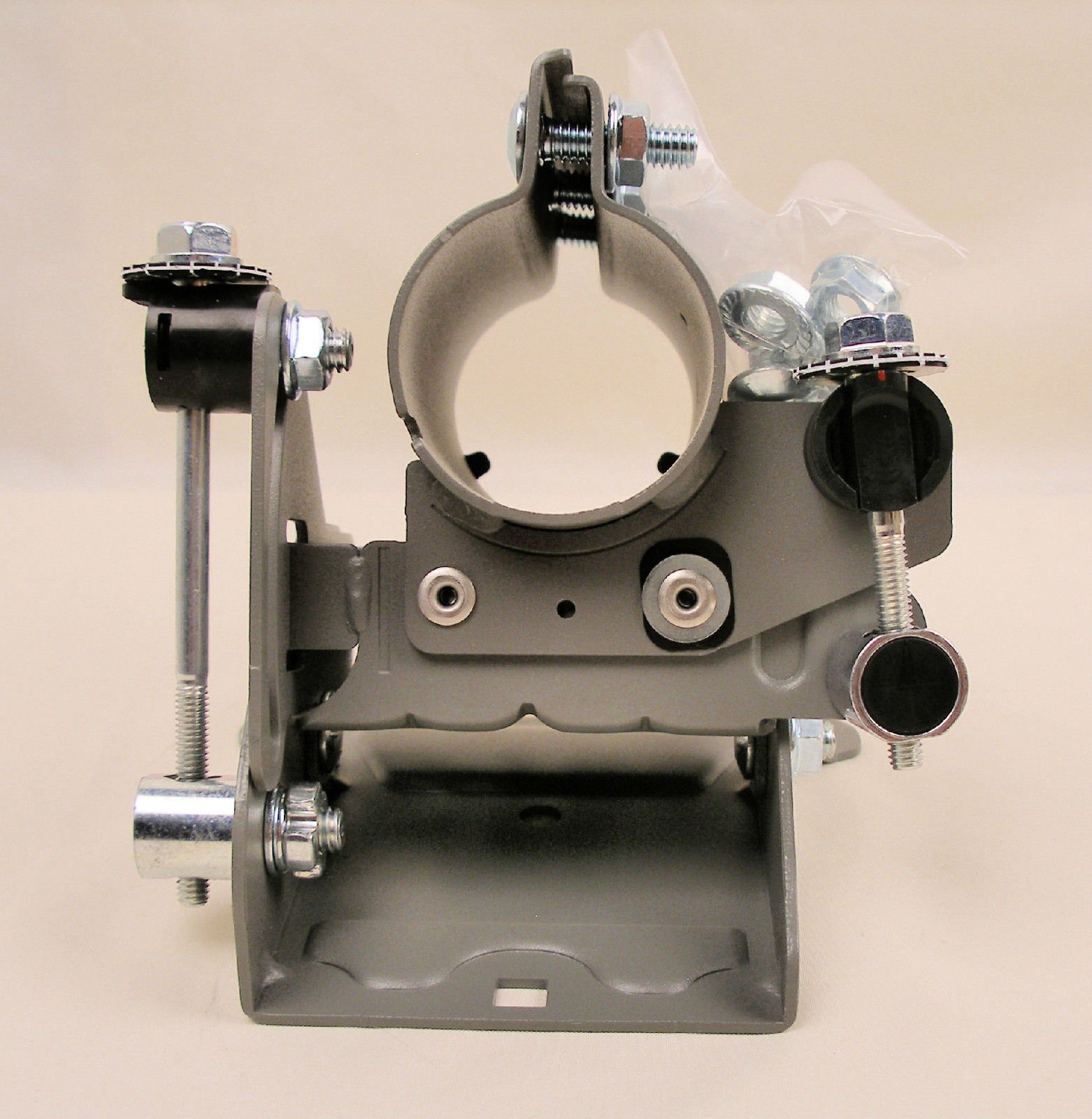

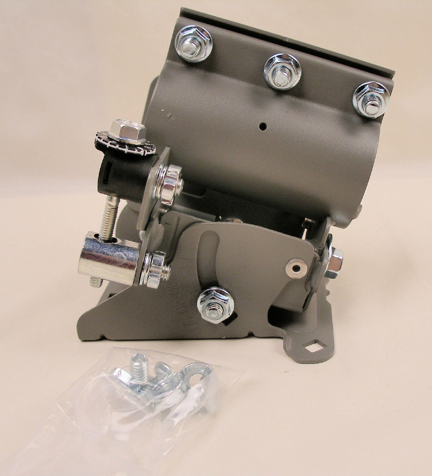

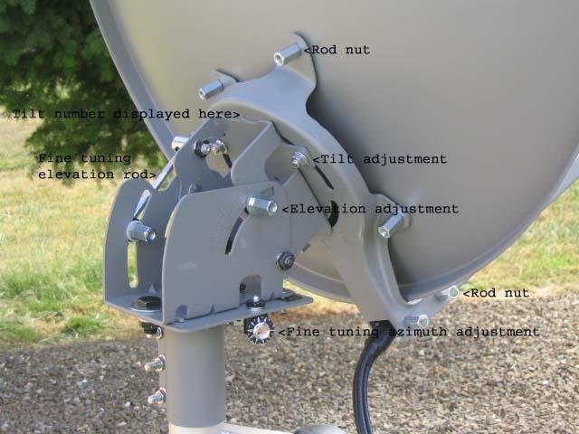

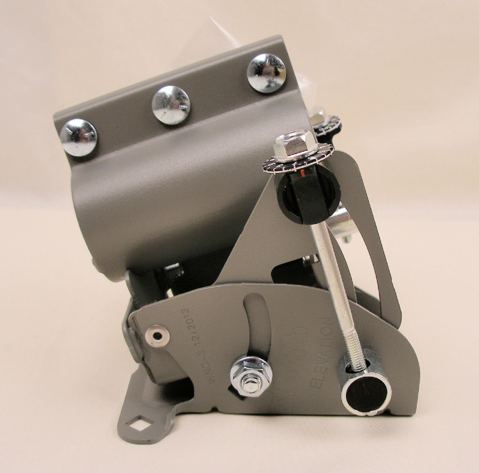

Tja, in Amerika heb je vooral voor schotels voor Directv brackets die de standaard eenvoudige mastbevestiging kunnen vervangen door brackets die helemaal instelbaar zijn met fijninstellingen d.m.v. schroefspindels.
Dan is de schotel uitstekend af te stellen voor de Azimuth, de elevatie en schotelskew want Direc-tv maakt standaard gebruik van drie satellieten. Bekijk de bijlages hoe mooi en eenvoudig dit bracket is en voor heel weinig geld te koop is.
Jammer dat ze zoiets ook niet in Europa verkopen voor bekende schotelmerken.

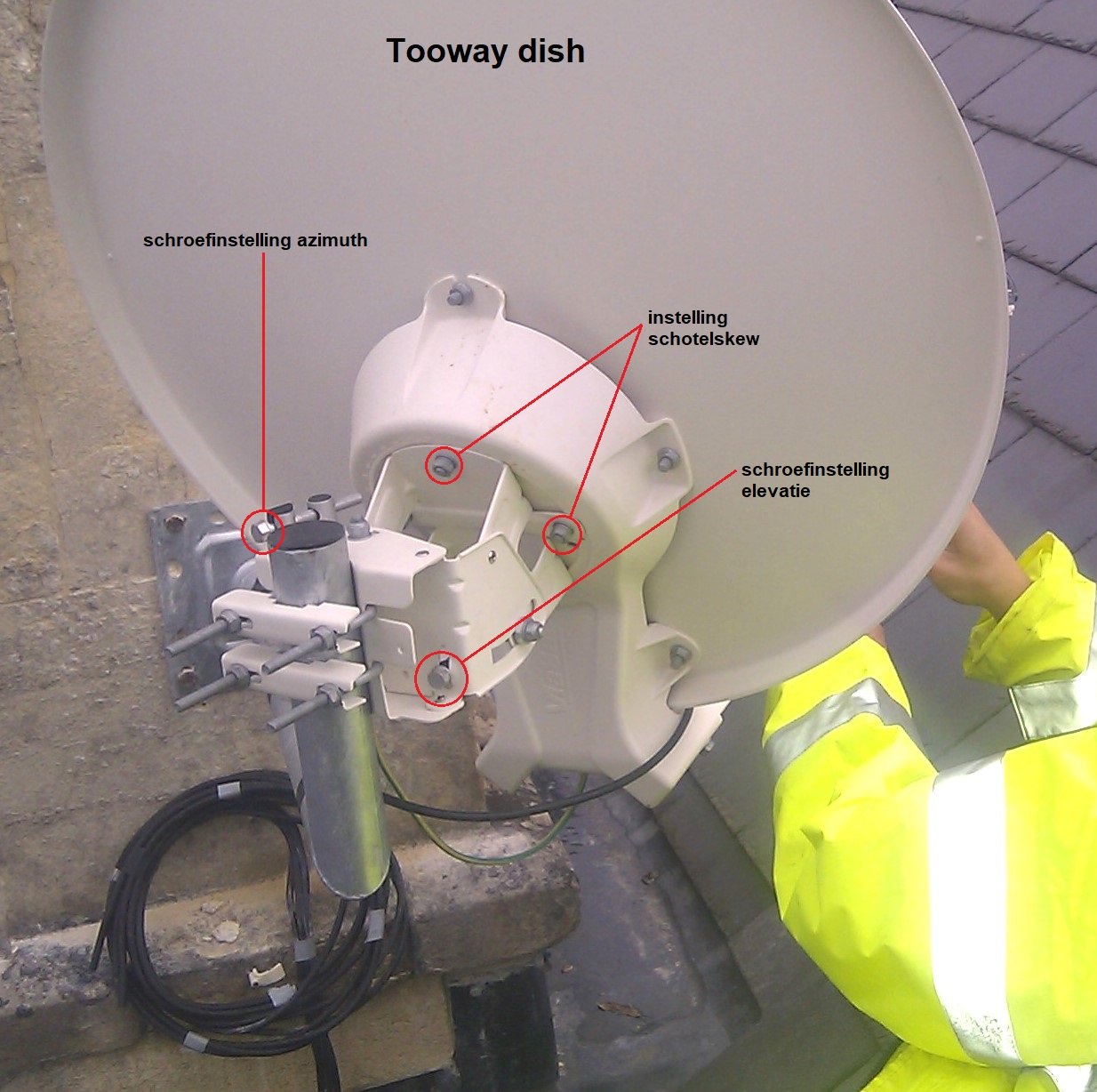

Fantastisch mooi zoiets. Is echt een gemis om met zoiets hier in Europa te kunnen finetunen ivm ontvanger en scherm erbij. Geen gedoe met rails schuin stellen of masten scheef hangen. De Cahors BigBisat of voorheen Visiosat BigBisat komt nog aardig in de buurt van zo'n systeem maar mist net de finesse om met een steeksleutel een kleine draai te geven voor de perfecte afstelling.
Een schotel in Europa die wel een fijninstelling heeft voor de azimuth en de elevatie is de TOOWAY-schotel die voor internet via de satelliet wordt gebruikt op de Ka-band.
