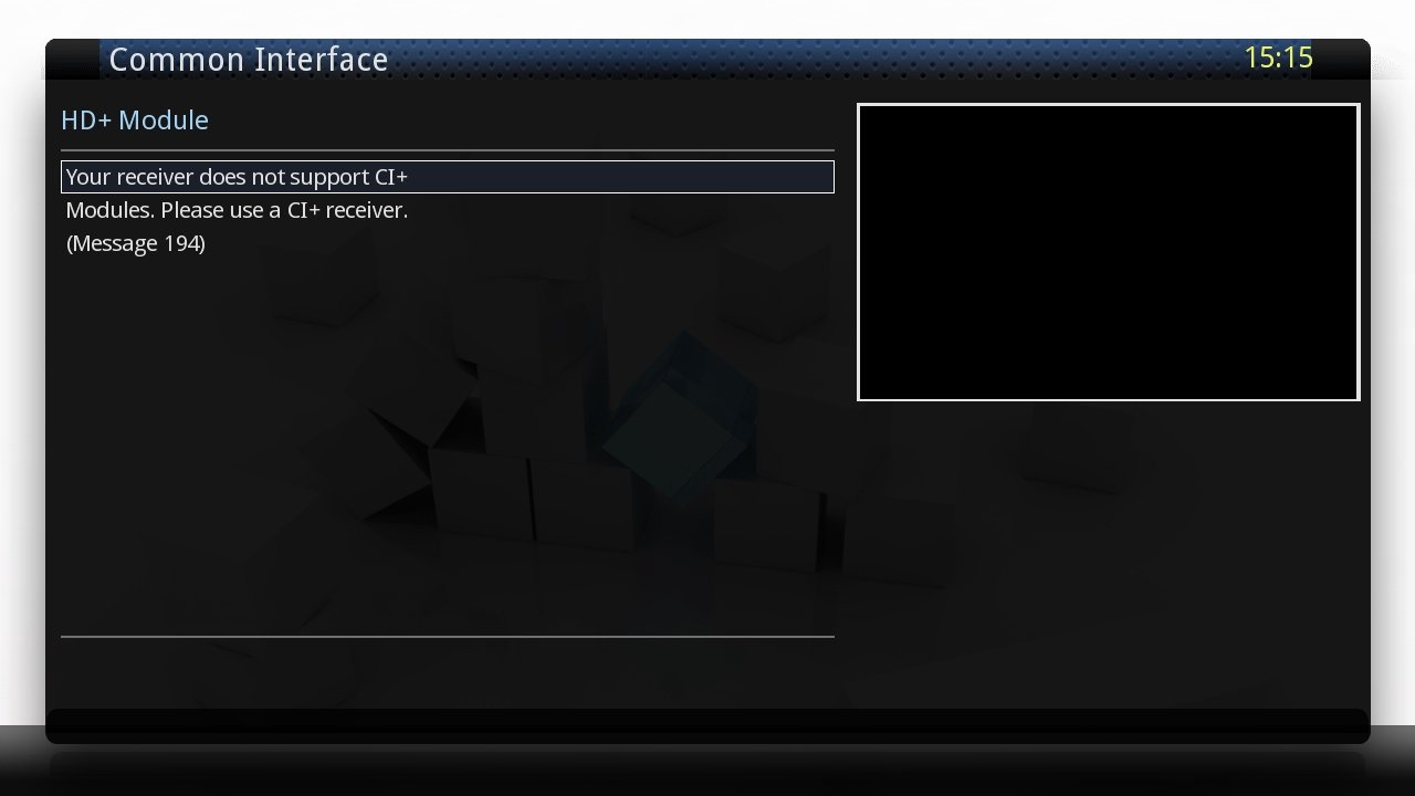

Vandaag ben ik naar Duitsland geweest en heb daar een HD+ modulle gekocht met een kaart voor 6 maanden HD+.
Toen ik deze in mijn Vu+ Duo2 heb gestoken kreeg de melding "Your receiver does not support CI+" (zie bijlage)
Kan de VU+ Duo2 geen CI+ modules aan ?
Of bestaat er toch een mogelijkheid om deze module/kaart aan te praat te krijgen?
Probeer eens de firmware vti 10 of 11. Mijn recentere vu, kan overweg met ci+, met genoemde firmware.
Ik gebruik momenteel de laatste versie van Open PLi 4.0.
Zou het dan een driver / software probleem kunnen zijn ?
aangepast door Julion
Ik heb een OpenAVT image op mijn ontvanger geplaatst en daar werkt de HD+ module en kaart wel.
Zou het aan Open PLi 4.0 liggen ?
Want als ik de backup weer terug zet werkt de HD+  module weer niet.
Pli ondersteund geen ci+. Je zal een image moeten gebruiken die onofficieel ci+ ondersteund. Er is op het net wel ergens een ipk coor ci+, maar ik weet niet of die bij pli bruikbaar is.

je kunt die HD+ kaart ook met Gbox 8.11K softcam lezen en dus de CI+ in de lade leggen
maar wil je hem toch gebruiken dan OpenATV of VTI image op de VU+ DUO2 receiver

Ik heb ondertussen een paar images getest.
Bij Open PLI 4.0 / 6.0, BlackHole en OpenVix werkt de HD+ module niet.
En bij Open ATV en VTI werkt de HD+ module wel.
ja dat is correct
je kunt zo als reeds geschreven enkel kiezen tussen de OpenATV en VTI
ik ben natuurlijk een VTI propagandist daar het volledig is en door de fabrikant gesteund wordt
