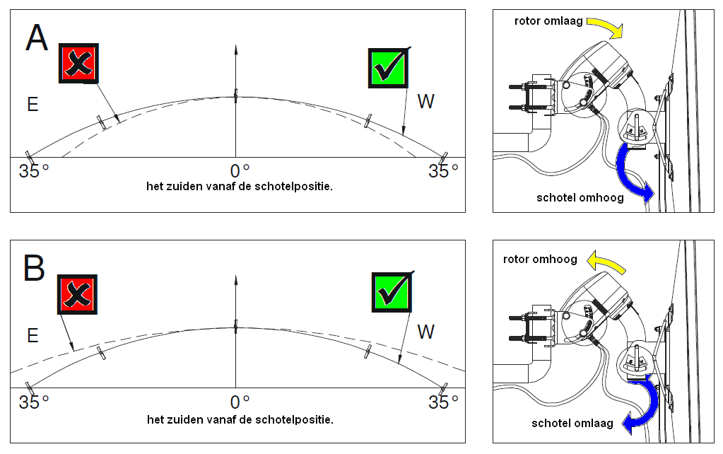

Nu merk ik nog dat hij naar de oost kant er een fractie naast zit (een paar keer bij finetunen op oost drukken geeft een beetje meer signaal) richting west is dit precies anders-om.
Het voelt of de uitslag net iets te weinig is, misschien corrigeerbaar door de rotor elevatie iets aan te passen en de schotelstand uiteraard ook?

En constateer je afwijkingen, dan gebruik je deze twee  aanwijzingen.
