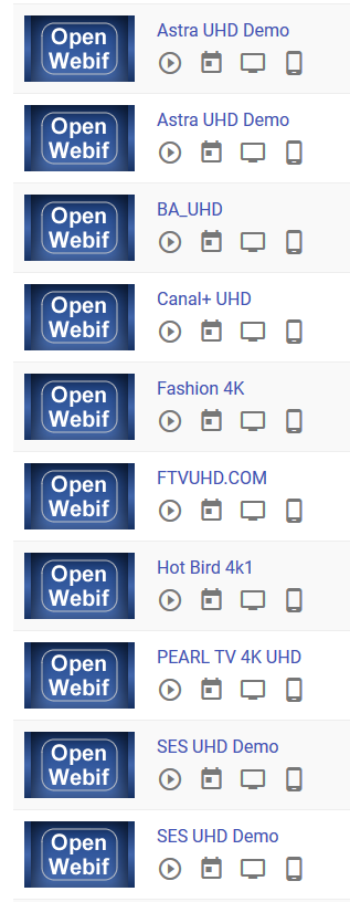

Thanks, dan zal het vermoedelijk aan mijn pc tunerkaart liggen dat ik de UHD kanalen zelfs niet vind tijdens het scannen van de transponders.
dat zal dan wel, als je het zeker wilt weten dan zoek je naar je handleiding van die pc tunerkaart op internet
ik heb er ook twee die enkel dvb-s ontvangen en geen dvb-s2 laat staan dvb-s2x
Theme From The Monkees
The Monkees
Handleiding hoef ik niet op te zoeken, ik bewaar al die zaken.
Het is een Digital devices Duoflex S2 Twin Sat tuner kaart, Hdtv, 1080p dus idd geen UHD.
Het is goed om te weten dat ik deze moet upgraden en niet de lnb's eenmaal het UHD aanbod uitgebreid wordt.
Hier komt UHD keurig binnen.
