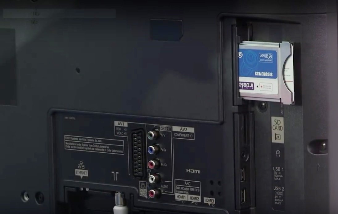

Ik zou niet weten wat je met zo'n adapter voor de CI-module moet doen. Dat is volgens mij alleen maar van toepassing als je een model hebt waar de module recht van achteren ingestoken moet worden om de module plat tegen de achterzijde te krijgen. Ik neem aan dat je een model hebt waar de module al plat tegen de achterzijde aan zit, zie afbeelding.

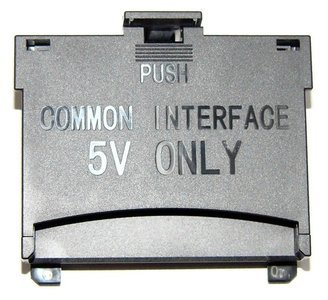

Het gaat hier om de common interface adapter waar de Cl module wordt ingeschoven. Deze is afneembaar en kan defect geraken.  Zij bevindt zich links achteraan het toestel. Ik kan nu geen foto sturen want ik ben niet thuis. Meer informatie vind je hier: https://www.ci-plus.nl/originele-ci-kaart-adapter-voor-Samsung-televisies

Ja dat kan maar dan moet de aansluiting recht van achteren zitten en moet je er eerst een haakse adapter insteken waarna je de CI-module er in kunt steken.

Inderdaad, nu zijn we er. Het gaat  om de adapter die ik hierboven al beschreven heb en zich aan de achterkant links in een horizontale positie in mijn tv bevindt. Hier wordt de Cl module ingeschoven. Deze adapter is afneembaar en bevat een connector en printplaatje dat defect kan raken(gelezen op een Duits forum). Nu maar hopen dat dit de schuldige is.

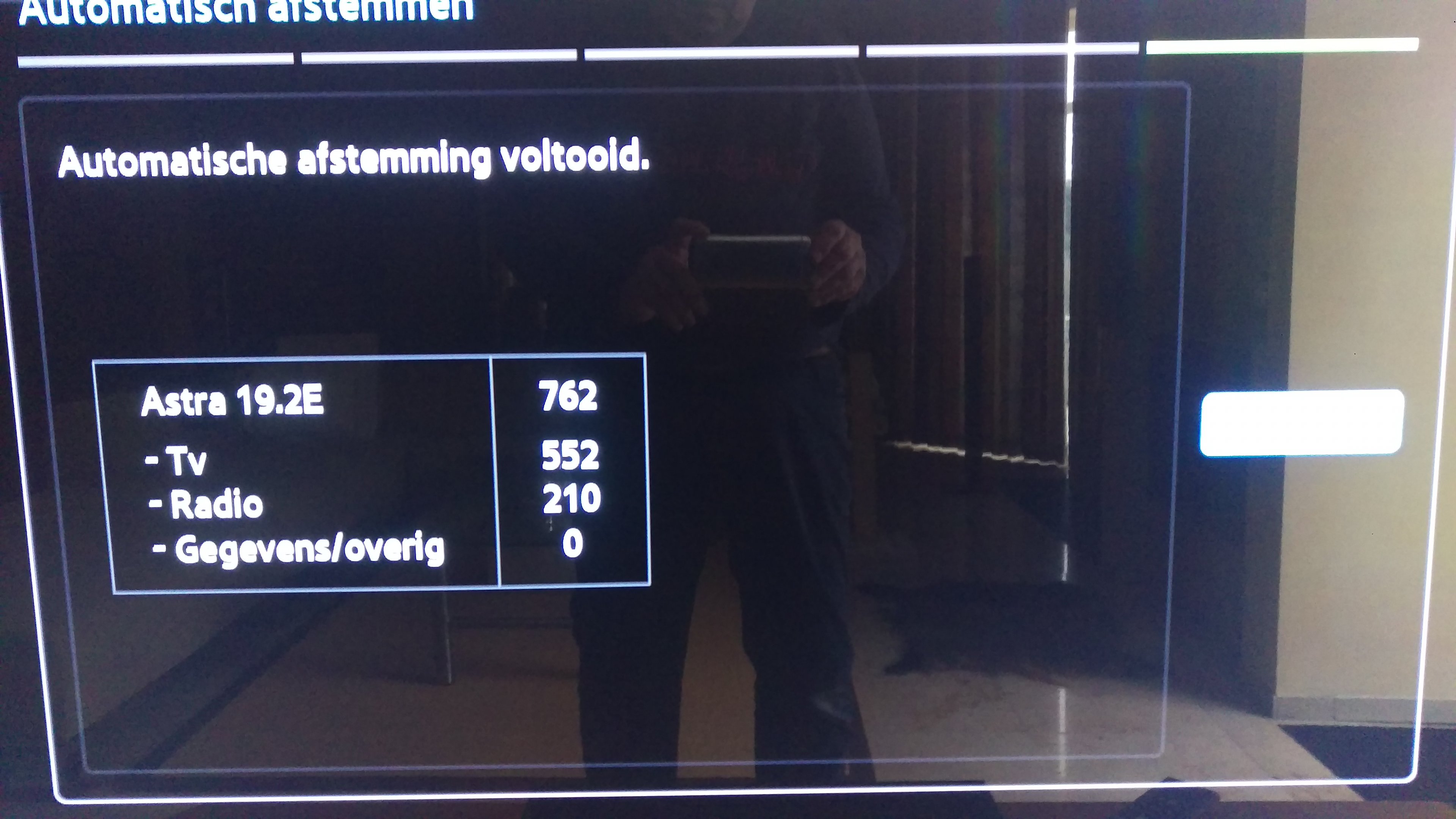

De schotel is zeker goed ingesteld want alle TVV kanalen worden opgeladen(zie beeld van tv). Zoals reeds gezegd kan ik alleen niet-gecodeerde programma's bekijken terwijl smartcard geactiveerd is en module met smartcard wel werkt in ontvanger bij dealer. Ook de LNB instellingen zijn correct. Dus probleem ligt volgens mij aan de tv en hopelijk alleen aan de CAM adapter want die is gemakkelijk te vervangen. Wacht intussen op een nieuwe....
aangepast door Fastspek
De conclusie trekken dat alle TVV kanalen worden ingeladen, wil niets zeggen of de schotel op de Astra 23,5 staat uitgericht.
De gehele zenderlijst van Canal Digitaal wordt ingeladen via de Astra 19,2. Zonder dat je de Astra 23,5, de Astra 28,2 en de Hotbird ontvangt, worden alle zenders van alle vier de satellieten ingeladen. Dat gebeurt via transponder 12515H van de Astra 19,2. Waarschijnlijk gebeurt dat ook bij TV Vlaanderen.
Wat wel zekerheid bied dat de schotel goed is uitgericht op de Astra 23,5 is dat je de ongecodeerde zenders TV Drenthe op positie 119 ontvangt en Ocko op positie 348.
