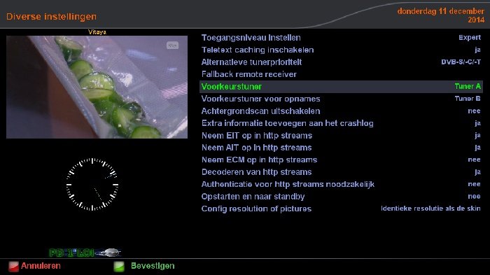

heb je ook al eens gekeken bij voorkeur tuner instellingen en zet die op tuner A

Als ik de voorkeurtuner op A zet is er geen beeld, bij B wel.
ok
je hebt de kabels al verwisseld zonder resultaat
dan denk ik ook dat je tuner waarschijnlijk dood is
wel vlug vind ik bij de VU ontvanger
en je hebt hem ook al terug geflasht enz ...ook zonder resultaat
dus maar terug naar de shop met die handel
