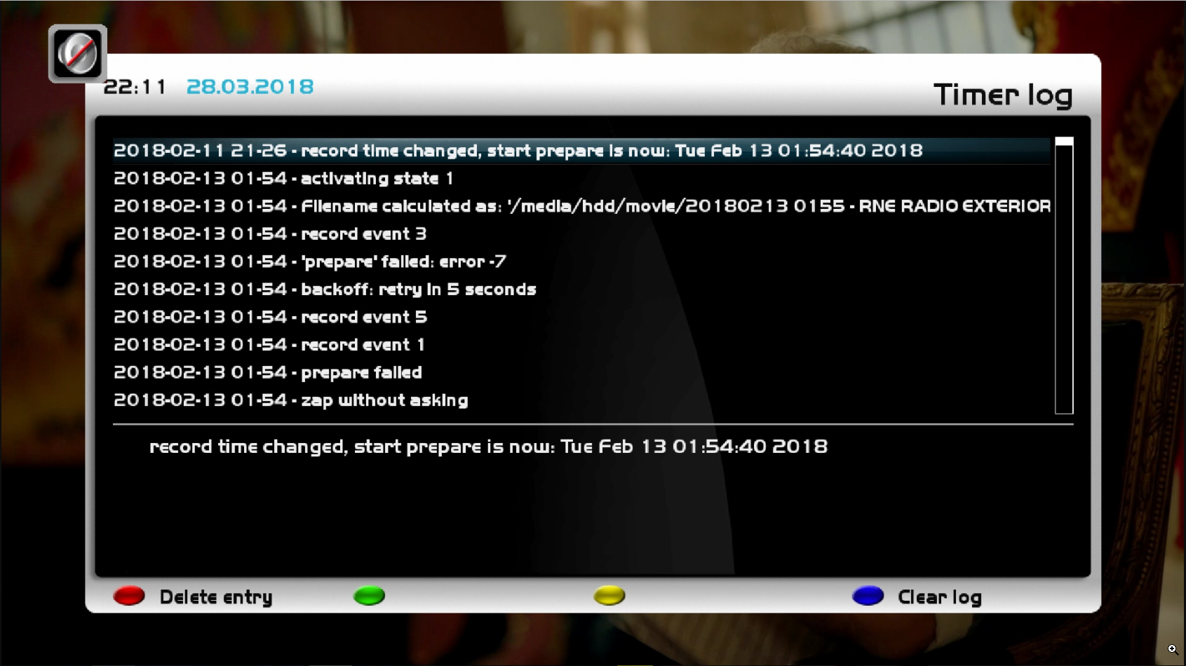

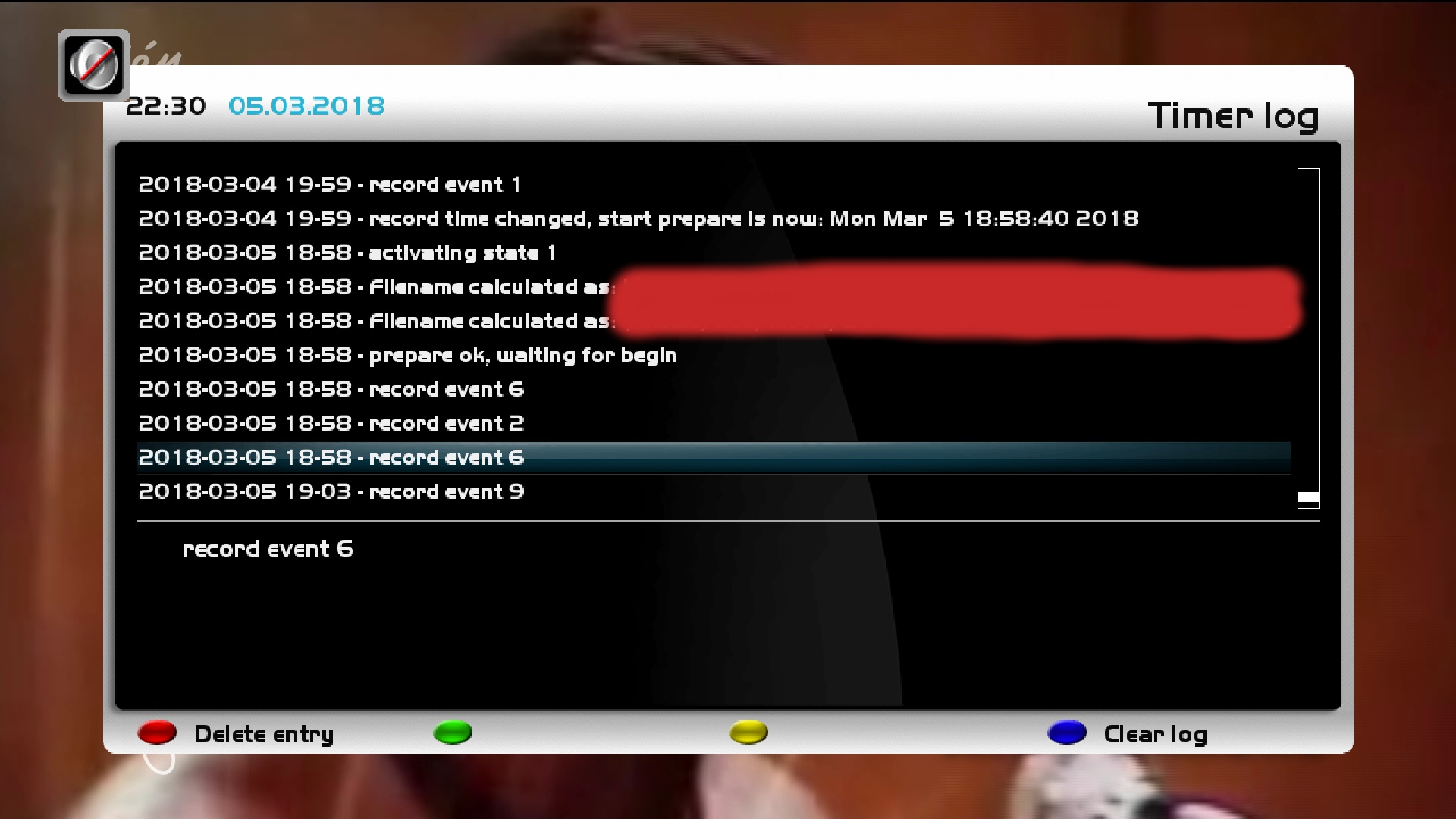

Ik heb ook eens die log bekeken voor vandaag, en dan lijkt het dat hij van 18:58 tot 19:03 gewoon op iets wacht, maar waarop dan?
Gebruikt hij de gegevens uit de EPG om zijn opnametijd aan te passen?
Ik vraag nochtans in de timer expliciet om van 18:59 tot 19:59 op te nemen.

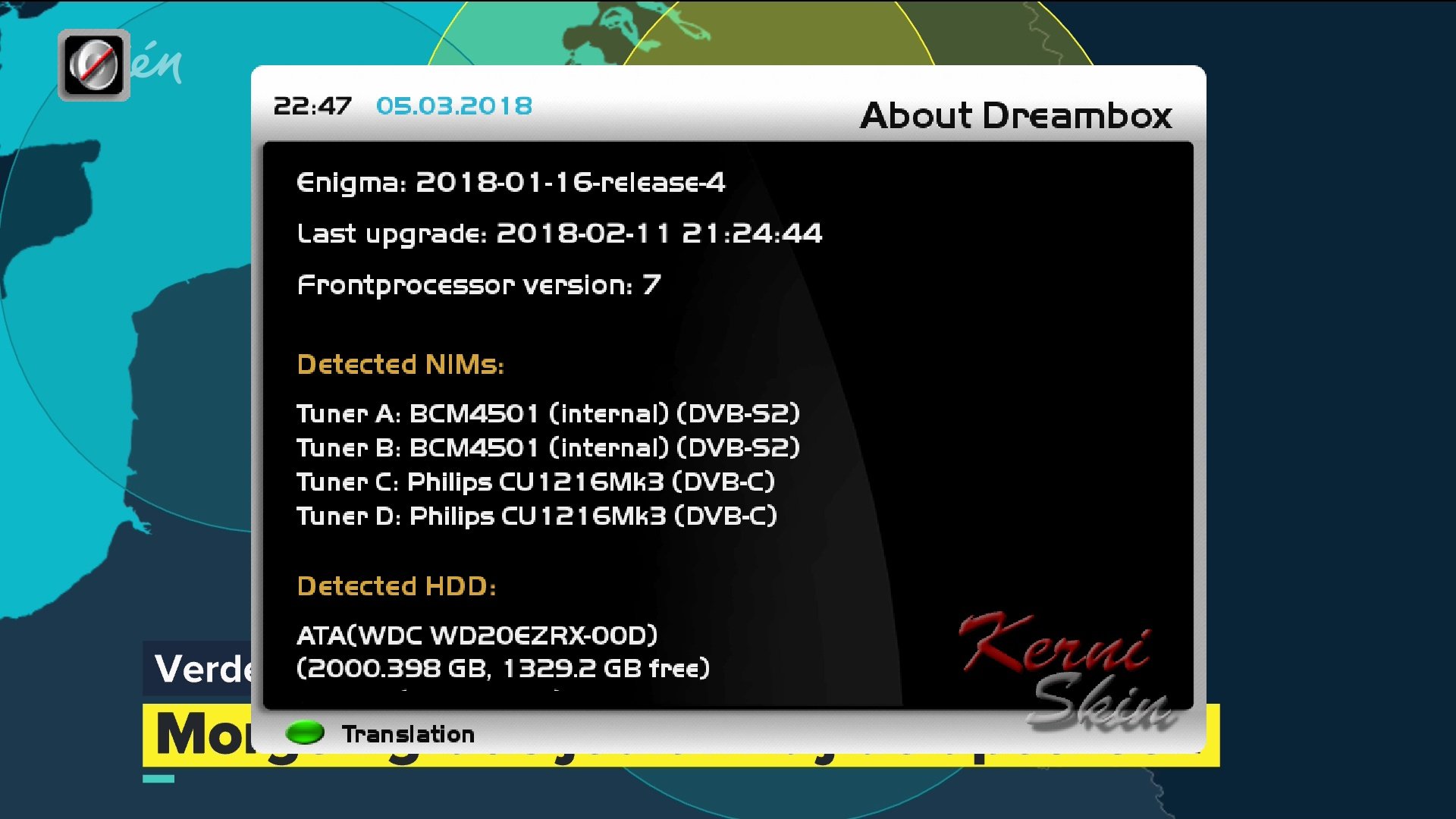

Ik draai dus openPLi 4.

Toch eens logisch redeneren, zie die screenshots, daar zie je toch dat hij om 18:58 zich klaarhoudt om op te nemen, maar pas om 19:03 neemt hij op.
Dat terwijl de timer expliciet staat om van 18:59 tot 19:59 op te nemen.
Ik neem dus niet het Journaal op of zo, ik neem op van 18:59 tot 19:59, vandaar dat ik het vreemd vind dat hij daar dan zelf 4 minuten bijdoet vooraleer te starten met opnemen
En zoals anderen reeds opmerkten, het klokje van mijn Dreambox loopt wel correct, en dat was gisteren ook al zo.
Vandaar dat ik mij afvraag : ondanks dat ik expliciet specifieer dat hij van 18:59 tot 19:59 moet opnemen, of dat hij misschien toch afgaat op de EPG, of de programmanaam?
Mocht het gewoon een probleem zijn dat mijn Dreambox zelf verkeerd rekent qua tijd, dan zou hij om 18:59 opnemen (wat hij denkt dat 18:59 is), en zijn klokje zou achterlopen, maar dat is dus niet het geval.
Vandaag is de opname overigens goed, terwijl het klokje van de microgolf nog altijd 5 minuten achterloopt, en dat van de Dreambox nog altijd juist staat.

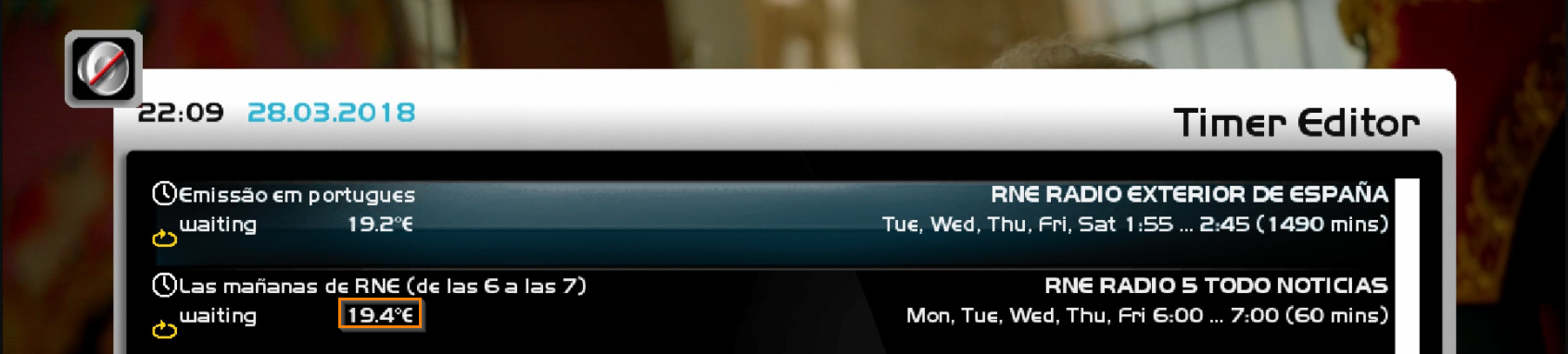

Zo heb ik 2 herhalende timers lopen op de Spaanse radio.
Eentje neemt "Emissão em português" op op Radio Exterior, de andere "Las Mañanas de Radio Nacional de España".
Nu heb ik al een paar dagen dat hij wel begint aan de opname, maar ze niet meer stopt.
Zo vroeg ik mij daarstraks af, wat mijn box nu toch op dat uur aan het opnemen was.
Bleek nog altijd "Emissão em português" te zijn, het radioprogramma van deze nacht.
Niet alleen dat, in plaats van de normale 19.2°E staat er 19.4°E.
Ik heb de timer eventjes opnieuw bewaard, en nu staat er weer 19.2°E.
Bij de nadere opname stat echter nog altijd 19.4° E.
