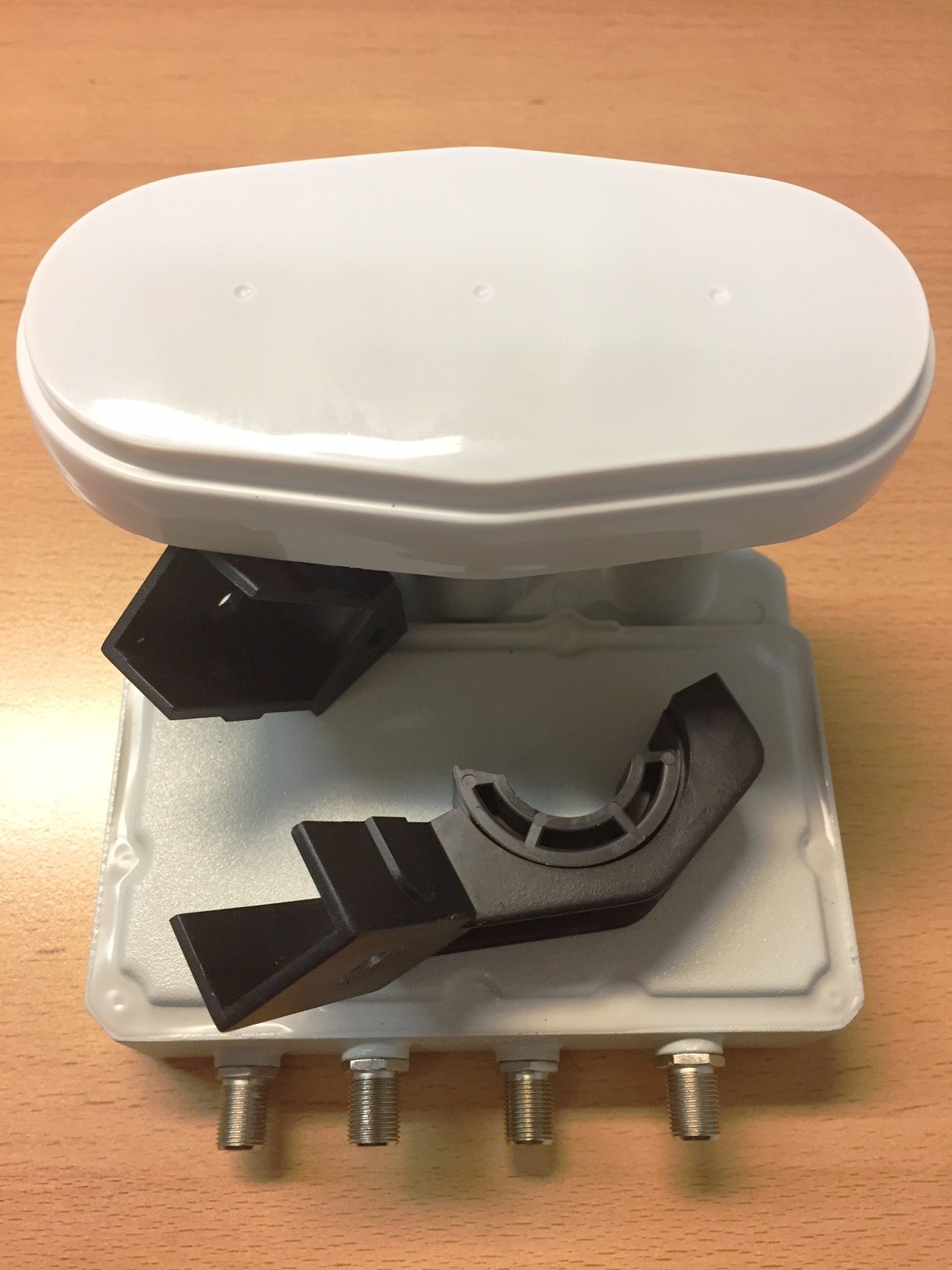

Heb wel een vraag: past op deze B&R schotel de Inverto Twin Monoblock 23 mm LNB (voor een schotel van 60 cm), voor de gelijktijdige ontvangst van Astra 1 en 3?

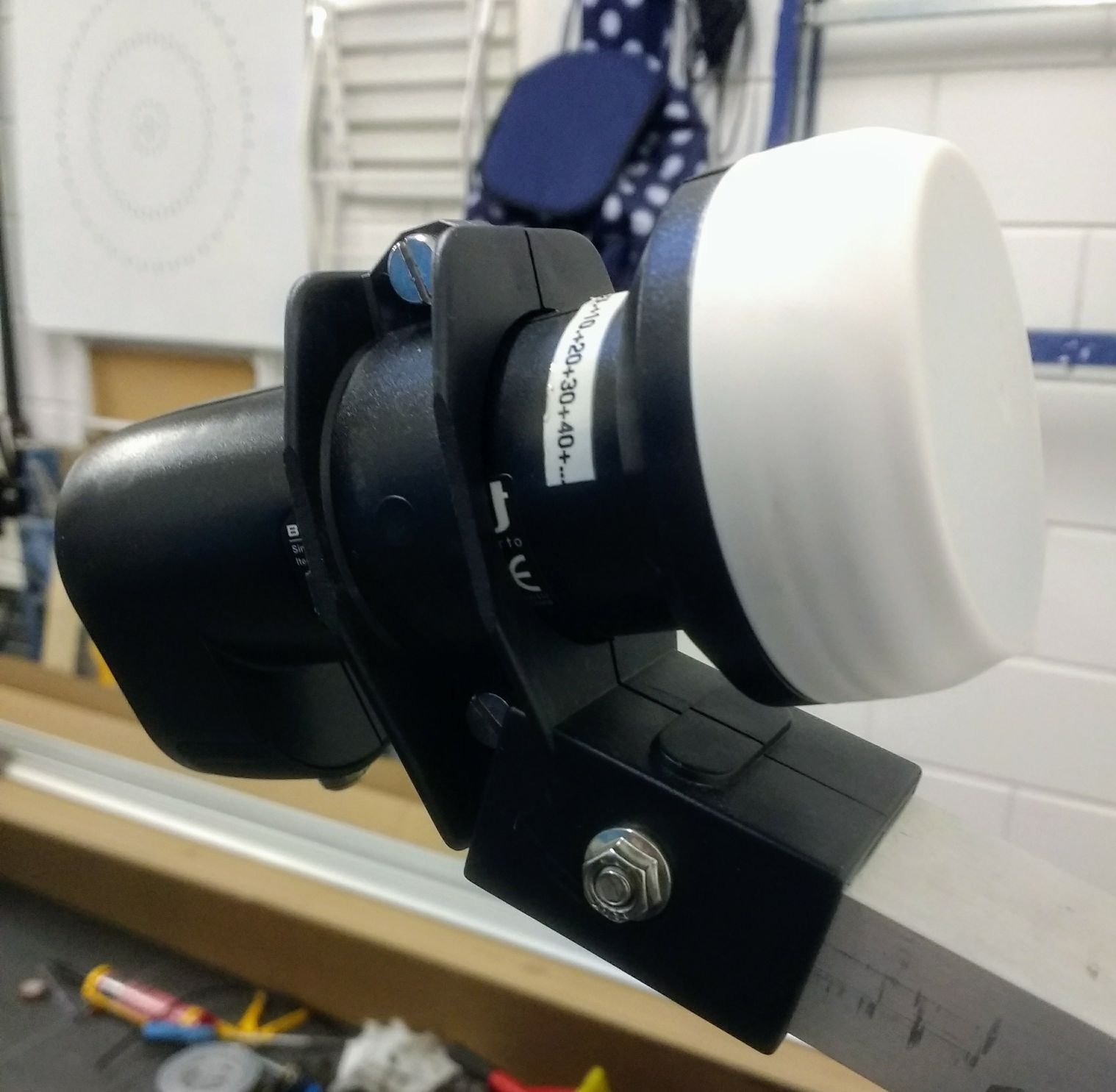

Volledigheidshalve heb ik een fotootje gemaakt van de toentertijd meegeleverde LNB-houder (40mm).

En beste Vrachelen. Leuk gemaakt van de makers van de B&R-schotel, die gradensticker voor de skew van de Inverto-lnb. Alleen klopt die van geen meter. Je kunt het zelf al wel zien. Waar op de sticker 40° staat, is de lnb al bijna een kwart slag gedraaid, 90° dus. Ik heb daar met de makers al over in discussie gelegen en sinds geruime tijd worden de bijgeleverde Inverto-lnb's met de juiste skew-aanduiding geleverd.
En ja, zowel de duo-lnb als een triple-lnb kan gemonteerd worden (zie de bijlage van de triple-lnb.
De Inverto duo-lnb voor de Astra 19,2 en 23,5 voor een 60cm-schotel met twee aansluitingen is deze:

Bedankt Sprietje, voor de adviezen. Eerder heb ik dezelfde vraag aan een (gerenommeerde) lnb-leverancier gesteld en die zei dat een duo-lnb niet mogelijk is op een B&R-schotel. Er wordt in de markt blijkbaar een hoop onzin verkocht...
Het stikkertje met de gradenverdeling gebruikte ik al niet, omdat ik hier geleerd heb om de fijn-afstelling proefondervindelijk uit te voeren, inclusief de 'natte zeem' :D
