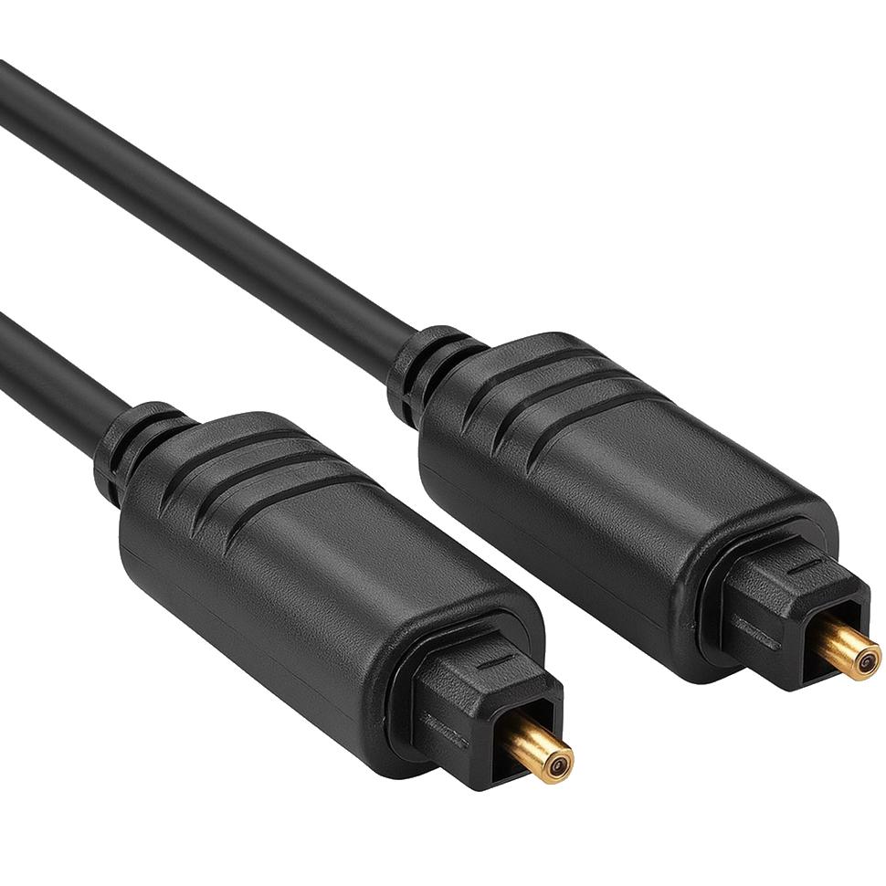

Zo een klein dun zwart kabeltje loopt momenteel van Tv naar soundbar.
En dat is dan volgens mij deze
optische-kabel-audiokabel-optisch-toslin
