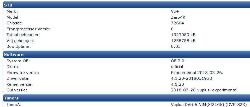

Is dit soms wat je vroeg
aangepast door Wimo01
spellingsfout
Spanje: TVV abo. basic+ / schotel 64cm / VU+ Zero 4K  DVBS2X (open Pli 7.2) 19.2  / 23.5 / 13 /   LG 49inch 4K
Belgie : TVV abo. AIO met basic+  / VU+ Zero 4K  DVBS2X / ( open Pli 7.3) TDS 88  /19.2 / 23.5 / 13  /  LG 55LA6908
Ja, en nu?
