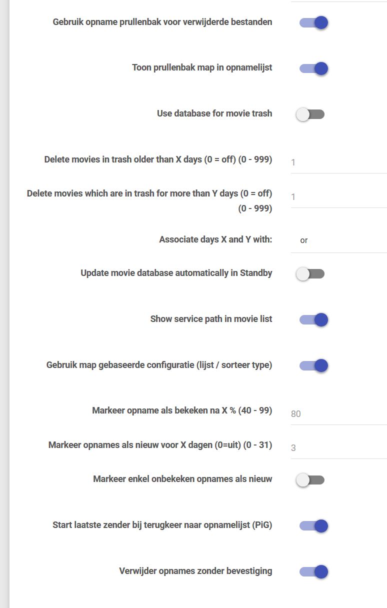

Ik heb nu een week of 6 de Ultimo 4k met daarop VTI geïnstalleerd. Alles is naar mijn zin, maar mijn HD loopt vol met opnames die ik al gewist had en in de movie_trash folder komen te staan na een delete.
Nu heb ik in de instellingen het zo ingesteld dat opnames in de movie_trash folder na 1 dag gewist moeten worden (permanent), maar dit werkt niet. Alle gewiste opnames blijven in de movie_trash folder staan ook ver na 1 dag sinds het wissen.
Enig idee waar dit aan kan liggen? Is dit op te lossen met een instelling ergens?

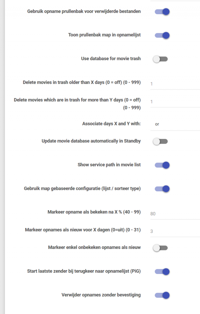

Meestal zet ik mijn ontvanger helemaal uit (low power stand by), misschien komt het daardoor. Ik heb geen idee op wel tijdstip de ontvanger die task probeert te draaien.
Zou het met update movie database automatically in Standby te maken hebben?

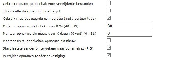

Ik heb nergens 'delayed' delete aanstaan. Gewoon meteen wissen. Ga dan naar de trashcan en verwijder de film dan. Is hij echt weg. Op mijn VU+ en met VTi exact hetzelfde. Ik heb overigens die VTi database disabled. Die geeft alleen maar problemen.

ik gebruik zelf ook geen trashcan, als ik iets wis wat ik zelden doe, direct weg ermee en dus als ik een fout maak pech gehad verdwenen
de prullenmand of trashcan is voor mensen die huisgenoten hebben die niet weten wat ze doen

het bijwerken van de database in standby is zinvol, omdat die handeling tijd consumeert indien je een uitgebreide film, serie en docu lijst hebt

ik deel tonski zijn mening. Op al mijn desktops heb ik de trashcan uitgeschakeld. Als ik iets weggooi, dan doe ik dat bewust. Voor wat betreft mijn vuduo2, daar heb ik emc op draaien, en alles wat wordt gedelete wordt in de trashcan gezet. Die wordt netjes automatisch geleegd bij mij. En ja, dat is voor de huisgenoten die nog wel eens per ongeluk wat wissen :)

ik las gisteren elders dat je opname database wel ingeschakeld moet hebben om datgene jij wilt te kunnen doen
indien deze niet geactualiseerd is kunnen dergelijke problemen ontstaan
