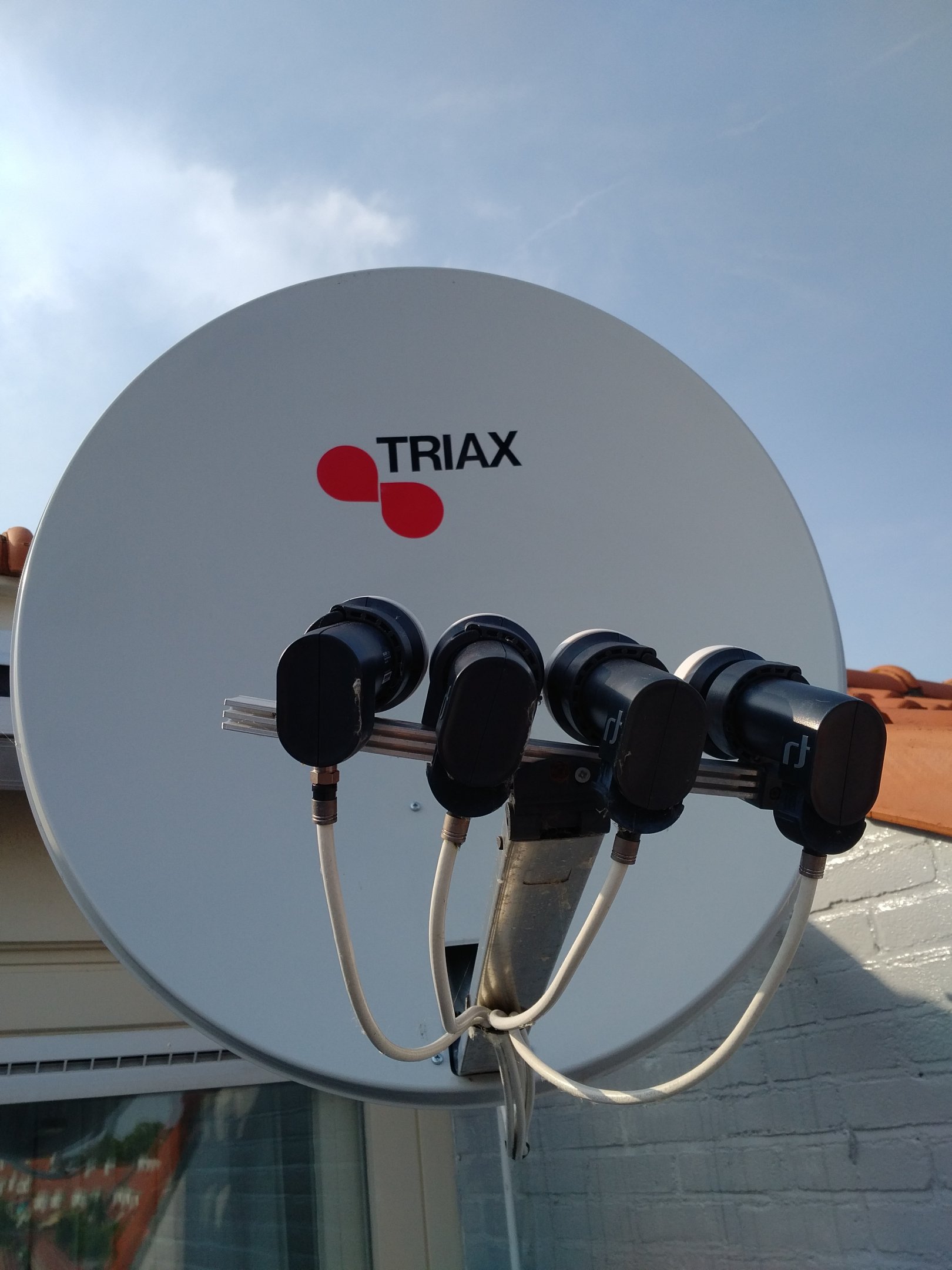

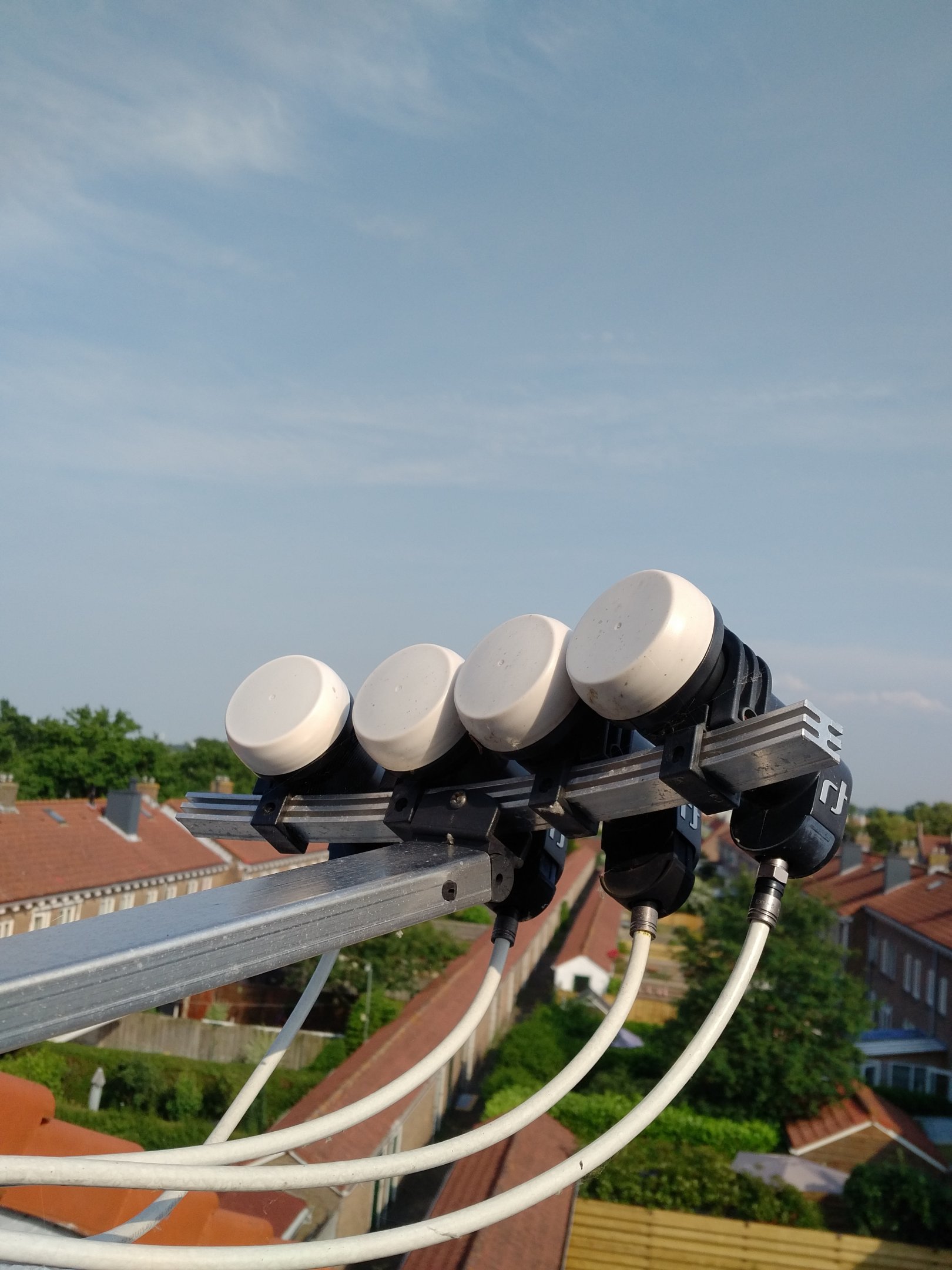

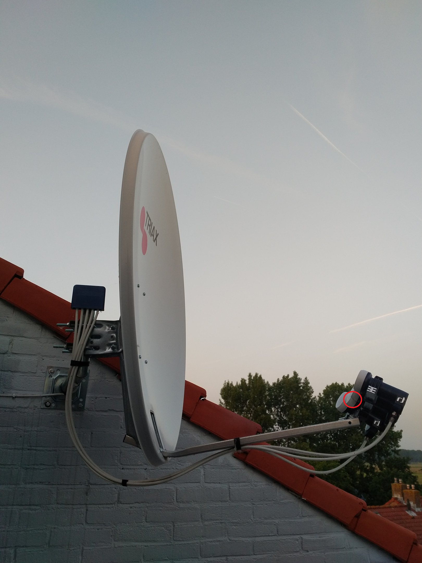

Rolando Geplaatst: 7 juni 2018 Auteur Geplaatst: 7 juni 2018 7 uur geleden zei Sprietje: Beste Rolando Hoe is de rail gemonteerd? Zit het gat in het midden waarmee de rail op de houder is gemonteerd in de bovenste groef of in de onderste groef. Onderste groef en hier wat foto's Jullie komen met zeer veel vragen, ik weet helaas niet overal het antwoord op.

Rolando Geplaatst: 7 juni 2018 Auteur Geplaatst: 7 juni 2018 (aangepast) 9 uur geleden zei Ventura: Het lijkt er op dat de muur beugel "degelijk" gemonteerd is. Het is lastig te bepalen vanaf afstand. Mijn voorkeur zou bij deze muur een muur beugel set met een losse buis voor montage. De montage is prima maar Alex en ook zij hadden hun twijfels over de bewegelijkheid van de muurbeugel. Ik heb de boel besteld bij een online winkel die redelijk verstand ervan hebben, ik ben een consument, ik ga er ook vanuit dat zij de juiste spullen bij het juiste materiaal leveren. Sprietje, had dat verzoek van 30 mei niet gelezen, kan jij en de rest wat met deze foto's? 7 juni 2018 aangepast door Rolando
Ventura Geplaatst: 7 juni 2018 Geplaatst: 7 juni 2018 (aangepast) Ik zie een mooie plus punt. U hebt niet zitten bezuinigen op de onderdelen. Triax schotel, originele triax multi feed houder, spaun diseqc, inventro ultra black lnb en goede coax kabel. Als ik het zo bekijk is de afstelling van de lnb niet echt helemaal correct. Wacht even op Sprietje met zijn berekening. 7 juni 2018 aangepast door Ventura

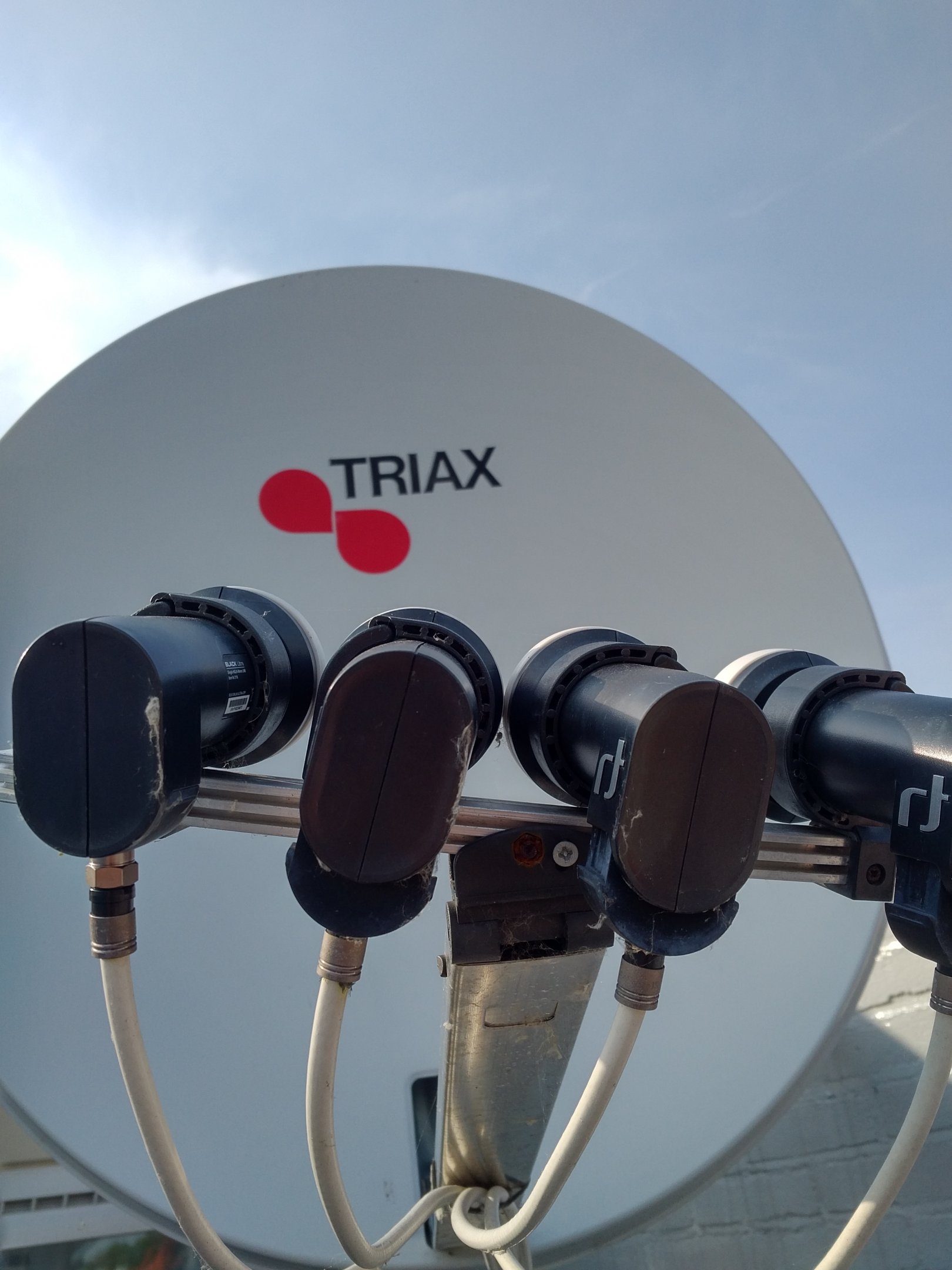

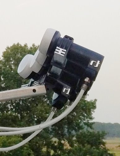

Sprietje Geplaatst: 7 juni 2018 Geplaatst: 7 juni 2018 De rail zit goed met het gat in de onderste groef want anders had je hem niet meer dan 7 graden schuin kunnen zetten. Als ik de de tekst "Triax" als waterpas uitgangspunt neem op de foto, dan staat de rail 9,8 graden schuin. Hij moet 11,5 graden schuin staan. Als je dan de schotel afstelt op de Astra 19,2 die het dichtst in het midden staat, dan mis je een beetje signaal op de Hotbird en natuurlijk ook op de Astra 2 maar die is erg sterk. Als je nu nog eens een foto maakt waarbij je in het verlengte van de lnb-arm staat, dan kan ik de schuinstand van de rail nog wat nauwkeuriger bepalen. De skew van de linkse (Astra 28,2) lnb staat met -5,3 graden theoretisch niet goed. Die moet -10 graden staan maar als het gemeten is en dit is het optimale resultaat, dan zit er een skewafwijking in die lnb. Niet om je daar zorgen over te maken want je hebt geen problemen met de ontvangst van de Astra 28,2. Hoe de skew van de Hotbird-lnb is kan ik niet beoordelen want die staat er maar half op. Als je kans ziet ook nog een foto te nemen van de voorzijde van de vier lnb's, dan wordt de zaak nog duidelijker.
Sprietje Geplaatst: 7 juni 2018 Geplaatst: 7 juni 2018 Zoals ik het op de foto kan zien staat de skew van de Hotbird-lnb op -11 graden. In Haarlem zou die een skew van -3 graden moeten hebben. Hij staat dus 8 graden te veel gedraaid maar als ze met de Promax Ranger HD gemeten hebben dat dit de juiste skew is, dan zit er een afwijking van 8 graden in de lnb. Dat lijkt me trouwens erg veel. Maar je kunt toch even een streepje met viltstift zetten en dan de lnb wat minder schuin zetten om te kijken of je signaalkwaliteit beter wordt. Je kunt hem altijd weer terug zetten op het streepje.
