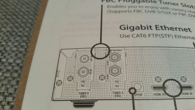

Heb de laatste dagen veel gegoogled maar ik lees  alleen hier dat de kabel tuner in slot A moet en de satelliet tuner in B.
Wordt dit nog software matig opgelost of gewoon de tuners omwisselen.
Zelfs het bijgeleverde boekje met foto's staat dat de satelliet tuner in A moet.

1 uur geleden zei zzzzzz:
Wie weet werkt maar één van de 2 in FBC modus.
neen dat is niet correct
het kan zijn dat shigaclone zijn camera iets verder terug houd en dat we de hele tekst kunnen lezen
in de getoonde afbeelding staat "or"
in het slot met de markering FCB
op een ander forum is dat al besproken

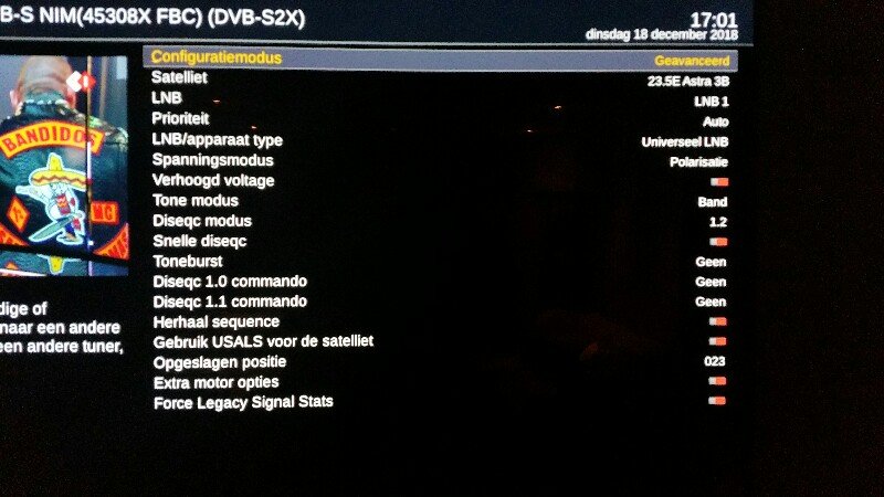

Als ik dit lees krijg ik de indruk dat het probleem in de aansturing van de diseqc is (spanning)
heb je een diseqc schakelaar tussen ontvanger en lnb ?
Net ingesteld als hoog voltage, ook geen succes.
Ook de andere tuners uitgeschakeld ook geen succes.
Aankomend weekend maar eens een andere image proberen.
Heb momenteel dezelfde instellingen als met mijn vorige Dreambox 7020hd, nooit geen problemen mee gehad...

Cccam werkt niet goed met pli image op de vu+duo 4k oscam geïnstalleerd en 23.5E werkt nu beter met canaal digitaal. Met de andere providers had ik geen problemen.
Ook had ik de lnb direct aangesloten op de ontvanger, opnieuw geflasht nieuwe zender scan gedaan dat werkte ook niet. Ook een nieuwe satellite xml erin gezet ook geen succes. Maar probleem is nu opgelost...
