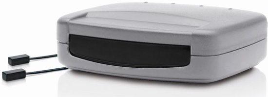

Mijn Solo4k werkt prima op de afstandbediening.
Echter ik heb een IR oog extender en daarop reageert de box veel trager (vervelend traag).
Is dit voor andere herkenbaar of heb ik een slecht exemplaar?
Of moet er misschien iets geïnstalleerd (driver, ect.) worden?
Ik heb zoiets destijds gebruikt, en was zeer storingsgevoelig.
Het was een zoekwerk dat werkend krijgen. Kwam soms op milimeters.

Ir zender moet precies op het ir oog van de ontvanger zitten anders werkt het niet goed
Bij mijn Vu solo 4K werd een ir oog mee geleverd die met een kabel in de ontvanger zit. Dus gaat dit niet op voor mij

Dan moet je die twee ergens vastplakken zodat ze elkaar goed zien
Hoezo? De externe IR sensor is er juist voor om de deco bijv. achter de TV te hangen of in een la te zetten.

de externe ir ontvang zensor en de zend ir zender moeten elkaar goed zien dus op een weet ik wat voor manier fixeren doorzichtig plakband?
Je weet blijkbaar niet over welk systeem hier gesproken wordt. Er is n.l. helemaal geen IR send sensor (behalve de AB).

neen maar heb je die sensor van VU zelf?
indien er vazen metalen potjes of flessen bij in de buurt staan eventueel die eens wegnemen
en het sensor oog vooral uit de buurt van LED en spaarlampen houden die er zijdelings in kunnen schijnen
Juist beeheap!
Dat is idd de opzet...... Vu+Solo4k in een afgesloten kastje en toch kunnen bedienen met een IR oog extender (van Vu+).

Ja ik heb die van Vu+ zelf.
Spaarlampen heb idd ook, zal die eens uitdoen.

De richting gevoeligheid is wel een issue zo te lezen van reageerders (daarvoor dank).
Zou de Bluetooth afstandbediening (+ stickje) van Vu+ werken op de Solo4k.
Misschien is dat nog een optie??
Spraak verwarring bedoeld TS de externe IR ontvanger die je in aan de VU kan aannsluiten.
Of een extender dat je in een andere ruimte een IR ontvangen hebt en die de ir sensor van de vu aanspreekt ?

Ik gebruik de IR oog extender van Vu+ die ik aangesloten heb op de RJ11 aansluiting op de Solo4k.
Maar het probleem blijft zonder invloeden van lampen / reflectie.
Zelfs als ik er op 50 cm afstand op richt.
Traag en gemiste commando's.
Niet te doen dus.
Zou de Bluetooth stick  + BT afstandbieding van Vu+ beter werken?
Werkt dat uberhaupt wel op een Solo4k?

OK dus geen echte extender maar een ir oog met een vaste verbinding met vu
met een echte extender is jou probleem ook opgelost
Zien beide ir ontvangers jou afstandbediening tegelijk ?
