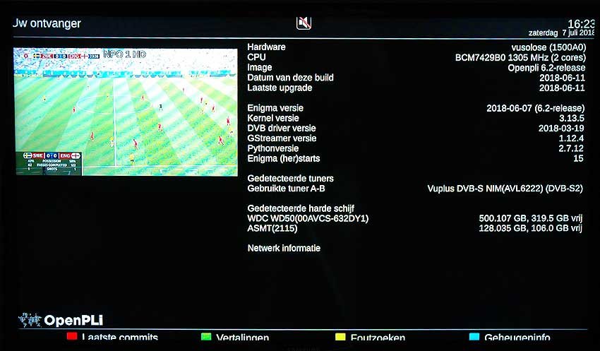

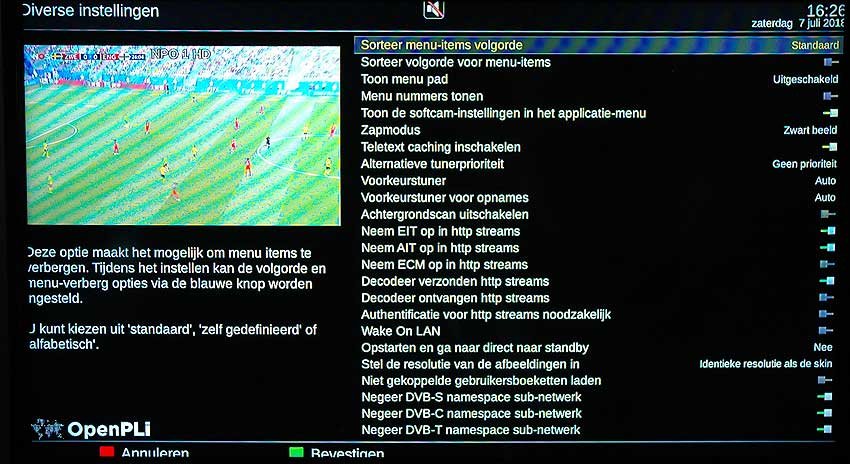

. In de settingen zijn tuner A en B gelijkgesteld.
ik begrijp nog steeds niet welke tuner configuratie ingesteld is
die foto's zijn halfslachtig en het is allemaal onoverzichtelijk
plaats het bestand als bijlage
etc/enigma2/settings
dan maken we der misschien wel een juiste configuratie van

Dat is ook het probleem (voor ons). Tuner B gelijkgesteld aan A. Ja, erg leuk maar HOE is tuner A dan geïnstalleerd?? Dát vinden we dus niet terug..

enigma.jpg.ad44e05ccc0af775e343ddd576be7f99.jpgdiverse-instellingen.jpg.657b0cb5cfe55ae2be3fca0650ab3339.jpg
Doe niet zo geirriteerd. Als je die halfslachtige foto's bekijkt, goed bekijkt, kun je exact zien hoe de tuners ingesteld zijn, zo dus: DiseqC A/B DiseqC A: Astra 1 en DiseqC B :Astra3. Ik wil om jou te plezieren nog wel een keer nieuwe nette foto's maken, maar ik draai zo langzamerhand ook dol. Ik ga nu weer naar de woonkamer om nieuwe foto's te maken. Goed?
