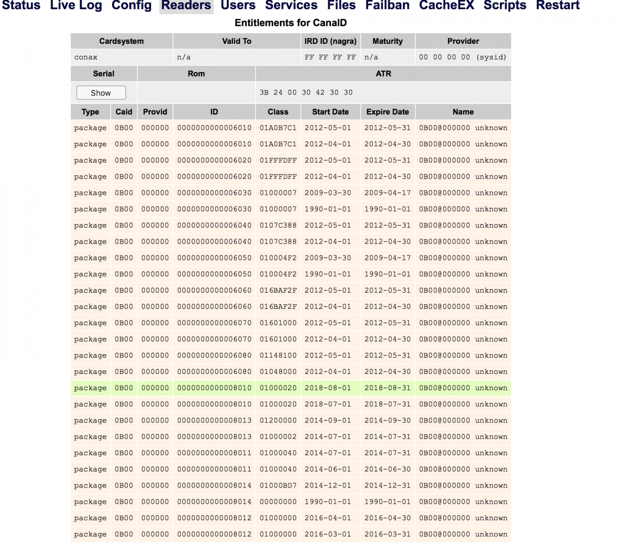

Over de geldigheid datums kaart  ga in oscam web interface naarReaders
click dan op info bij de desbetreffende kaart.

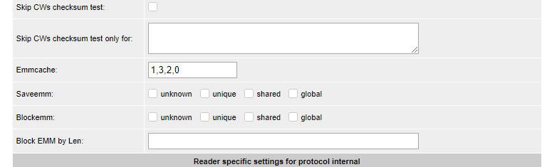

Maar wat Tonski schrijft :
Citaat
blockemm-g = 1
blockemm-unknown = 1
Wil dat zeggen dat ik een vinkje bij Blockemm Global en Unknown moet zetten?

vergeet het het bericht van tunsk en wacht af.
ga voorlopig geen veranderingen aanbrengen in oscam
kijk in oscam webinterface bij readers de info van de kaart dan zie je alle datums.
aangepast door luisteraar
hij loopt tot 31 juli...   maar vaak is het maar een paar dagen vooraf dat hij verlengd wordt.

blockemm-g = 0 # (no block) default
blockemm-g = 1 # (block EMMs, which are addressed to all cards)
blockemm-unknown = 0  # (no block)  default
blockemm-unknown = 1  # (block all unknown kinds of EMMs)
Hij blockt niet de goede emm's gewoon laten staan

@Sverige het wordt nu wel inderdaad tijd voor een update
Is de update al zichtbaar ? indien nee
herstart oscam
ga op een svt gecodeerde zender staan
wacht een 30 minuten .
herstart weer oscam
kijk naar de valid datums.

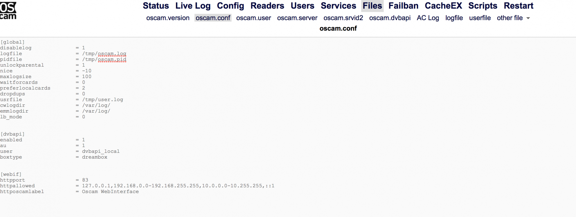

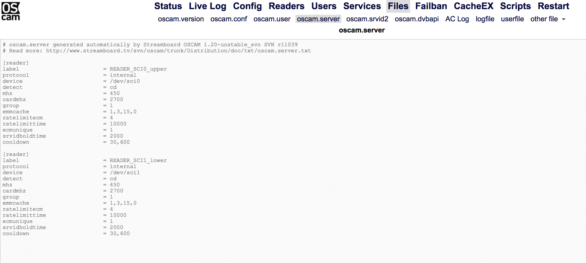

het ziet er echter naar uit dat je de regel au vergeten hebt in de config en server
A Rian Night In Soho
Bruce Springsteen
13 minuten geleden zei Tonskidutch:
Oscam butler zet als default in oscam.user
au = 1
dus au staat aan
