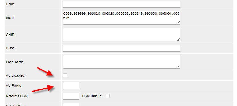

Wat moet ik met AU...   er zijn 2 velden waar ik au zie staan...
disable, is niet aangevinkt... lijkt goed
de andere, au proivid  ?   weet ik niet...

auprovid is bij jou kaart niet nodig wat is zo gelezen heb.

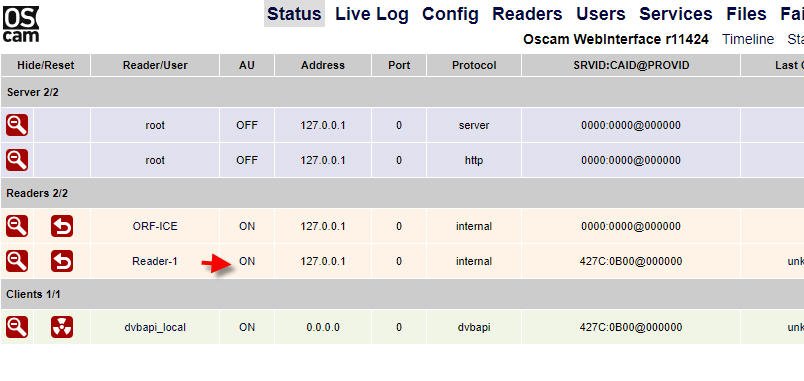

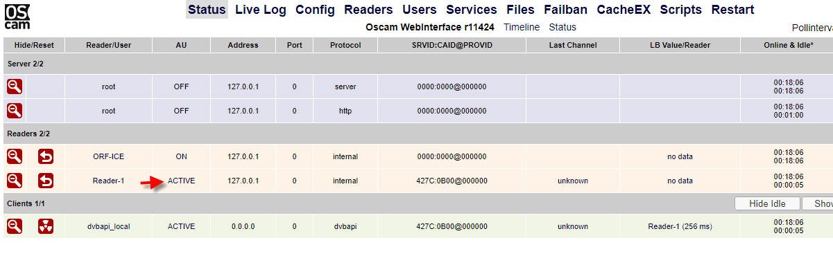

Wat ik wel zie is dat er als je bij de oscam webinterface kijkt, bij Status, de AU eerst ON is, en na een halve minuut komt er ACTIVE
De datum blijft voorlopig op 31 juli staan...   ik heb er vroeger nooit op gelet wanneer de datum vooruit gaat...
