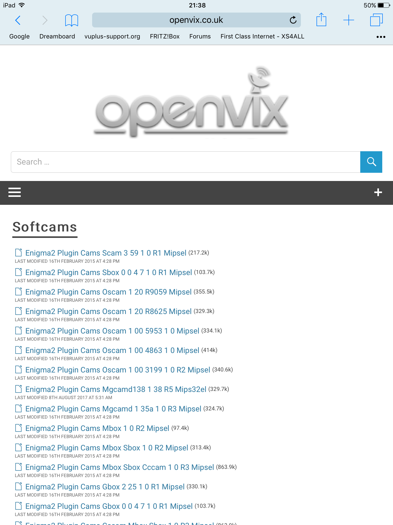

Misschien hier even kijken?

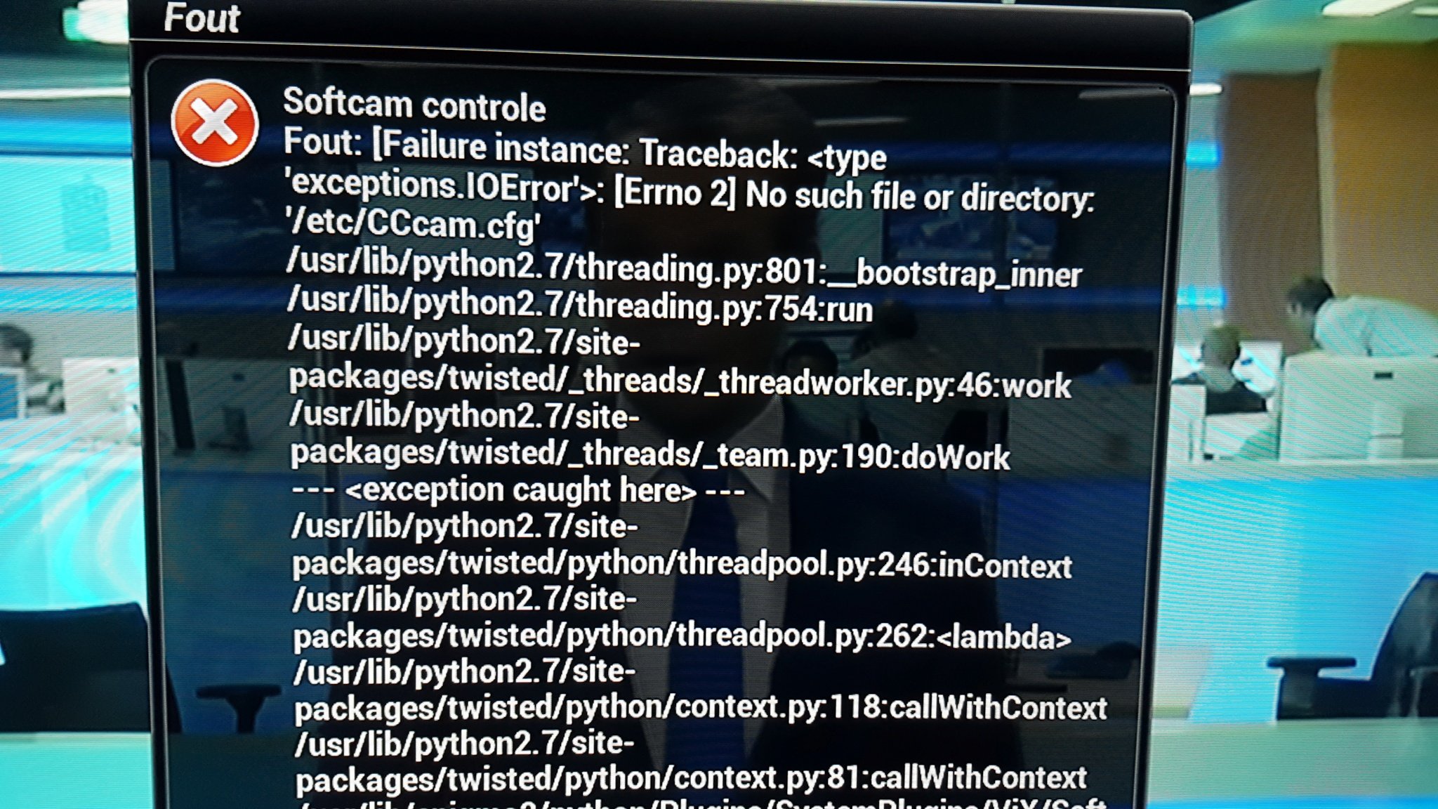

Ik kom intussen wat verder: ik heb beeld! Maar zoals hiervoor door diverse leden gemeld, mankeert er nog wel iets aan de cfg.file; ik word getracteerd op de volgende overlay-foutmelding:

Je hebt toch beeld? In de screenshot staat duidelijk vermeld dat het bestand CCcam.cfg niet te vinden is in de map 'etc', zeer waarschijnlijk omdat je hem niet precies zo genoemd hebt met de 2 hoofdletter C.
Of je laat er even wat andere software op zetten, zoals openpli, daar zitten wel de goede configs in voor knaldigitaal.
Weet niet welke regio je woont, anders is het zo gepiept..

Opgelost!
De oplossing bleek achteraf simpel; ik gaf al eerder aan dat een andere Vu+ tuner bij mij zonder mankeren werkt. Ik heb dus mbv FileZilla de CCcam.cfg van die Vu+ gekopiëerd naar de tuner die de foutmelding gaf en dat bleek voldoende.
De meedenkers bedankt!
maak er nu een copytje van op je PC dan heb je ze voor alle boxen.Nog beter is overstappen op oscam maar dat is een eigen voorkeur.
