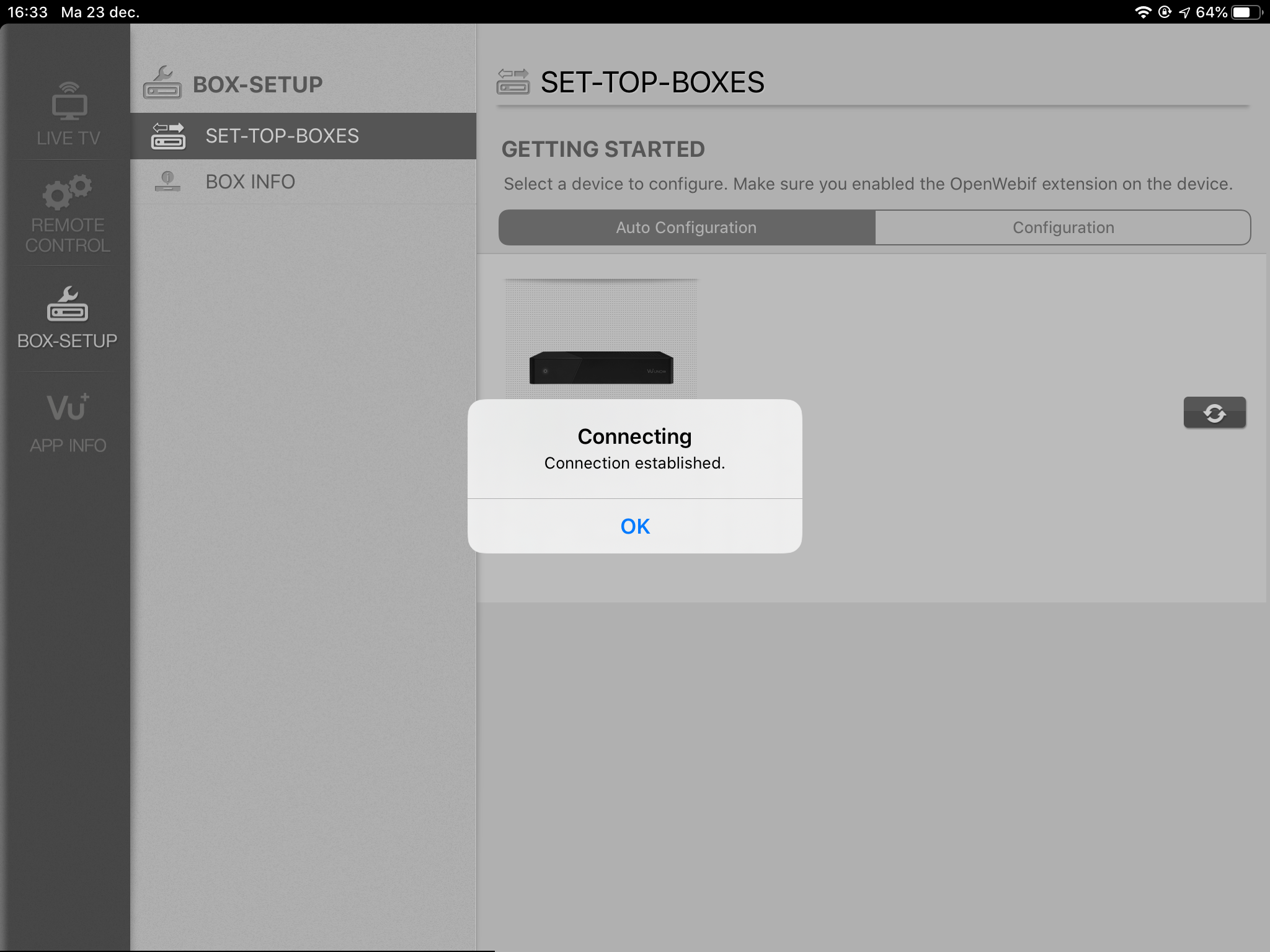

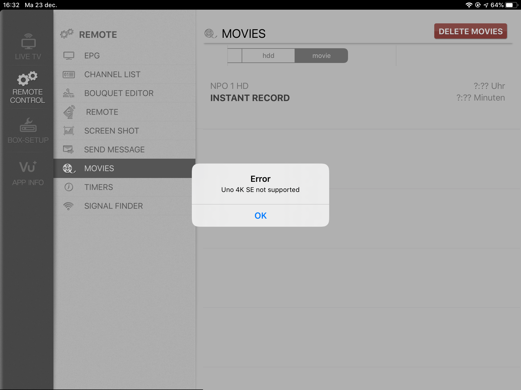

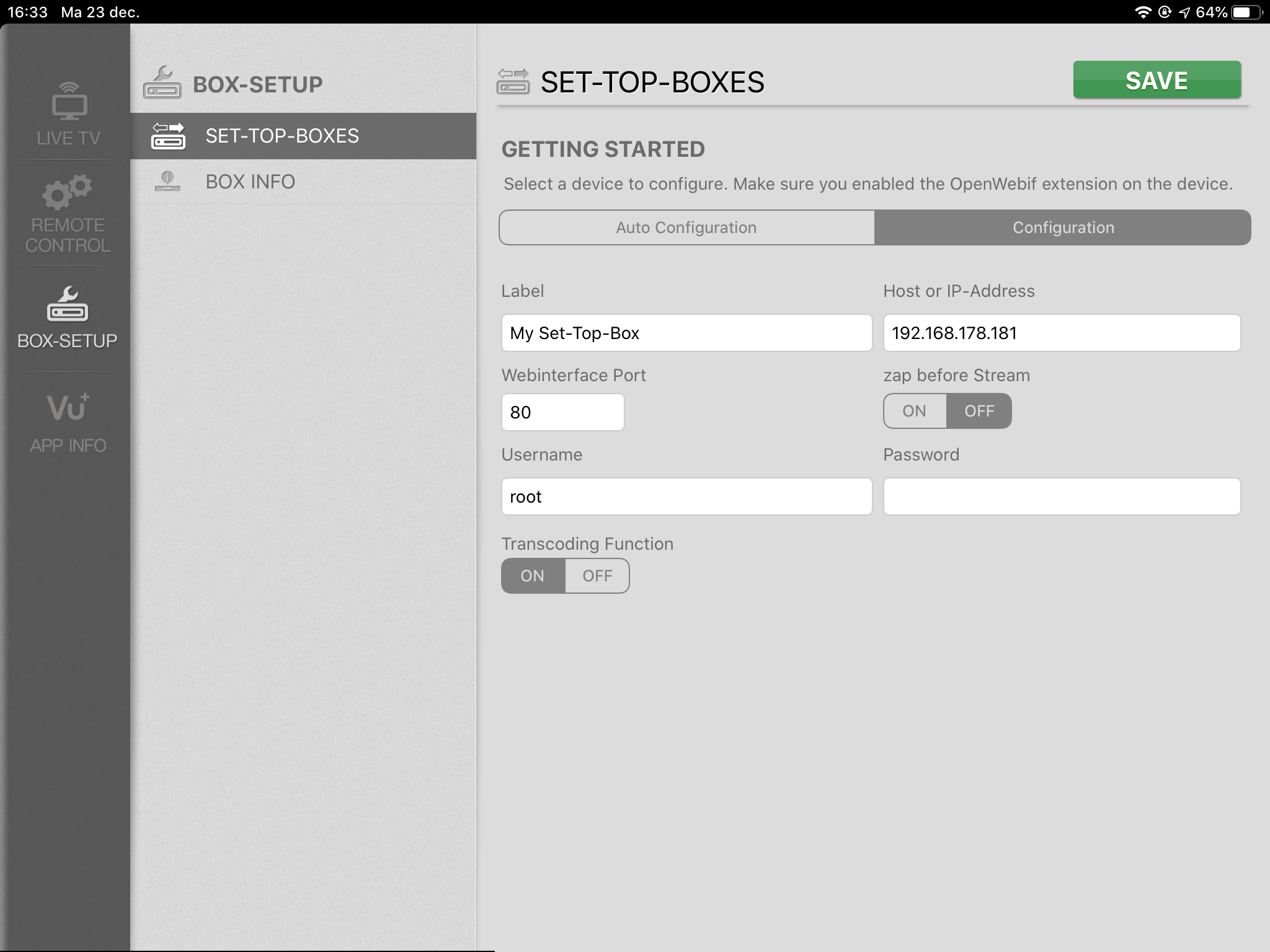

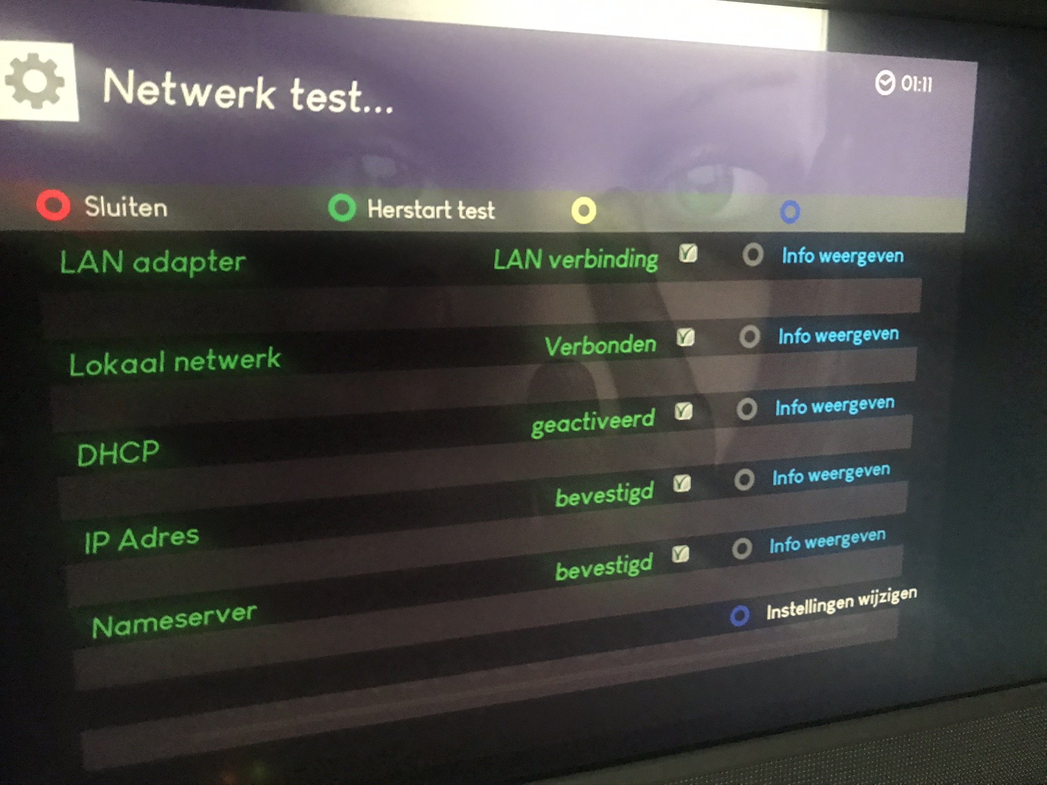

Het heeft even wat langer geduurd maar ik heb net even de vu+ uno 4k se aangesloten en even wat schermprints genaakt van de instellingen. Ik krijg nog steeds de melding dat ie not supported is.
Wat doe ik verkeerd ? Ik kan overigens even geen live tv kijken op de box omdat hij nu thuis staat en daar heb ik geen satellietverbinding, die heb ik alleen op de camping maar daar wil ik dit ook gaan gebruiken.
Maar dat heeft toch geen invloed op deze melding ?
Sorry voor de volgorde van de schermprints, die staan wat door elkaar.
aangepast door hiburg

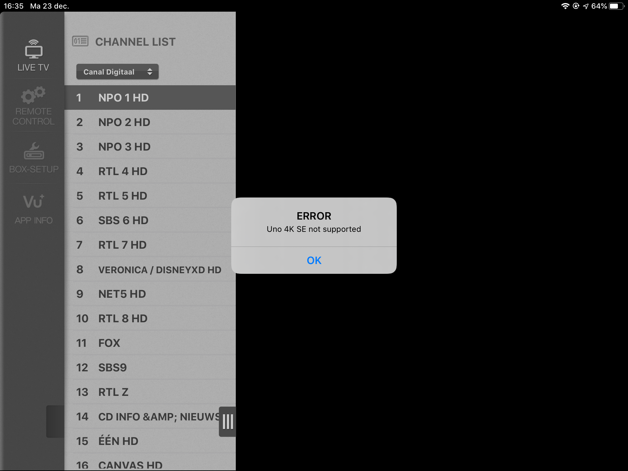

Aan hand van de eerste 4 schermen kan ik alleen bevestigen dat de instellingen correct zouden moeten zijn ingevoerd en alles zou moeten werken.
Mijn vermoeden is dan ook dat het probleem nu komt omdat Satellietontvangst ontbreekt.
Nu zou je dit met de in scherm 5 geplaatste Error melding niet zi 1-2-3 zeggen maar ik zou zeggen, test het nu eerst even met de juiste SAT configuratie.

Ok, dank voor de info !  Ja, dat zou dan dus heel goed kunnen, ik kan het dus pas over een paar maanden testen maar dan weet ik in ieder geval dat het zou moeten werken qua instellingen. Ik laat het nog wel even weten tzt.

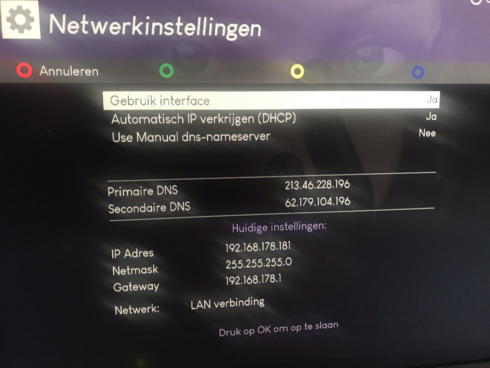

begrijp niet dat je eerst autoconfiguration gebruikt en nadien een eigen instelling doet
Gateway en DNS moet je router zijn anders tracht de app van buiten de UNO4K SE op te roepen en dat kan natuurlijk niet

Intussen weer op de camping en alles opnieuw aangesloten en geconfigureerd etc en het werkt nu prima. Ik kan via de Vu UNO 4K SE nu live tv kijken en opnames terug kijken op mijn Ipad en laptop.

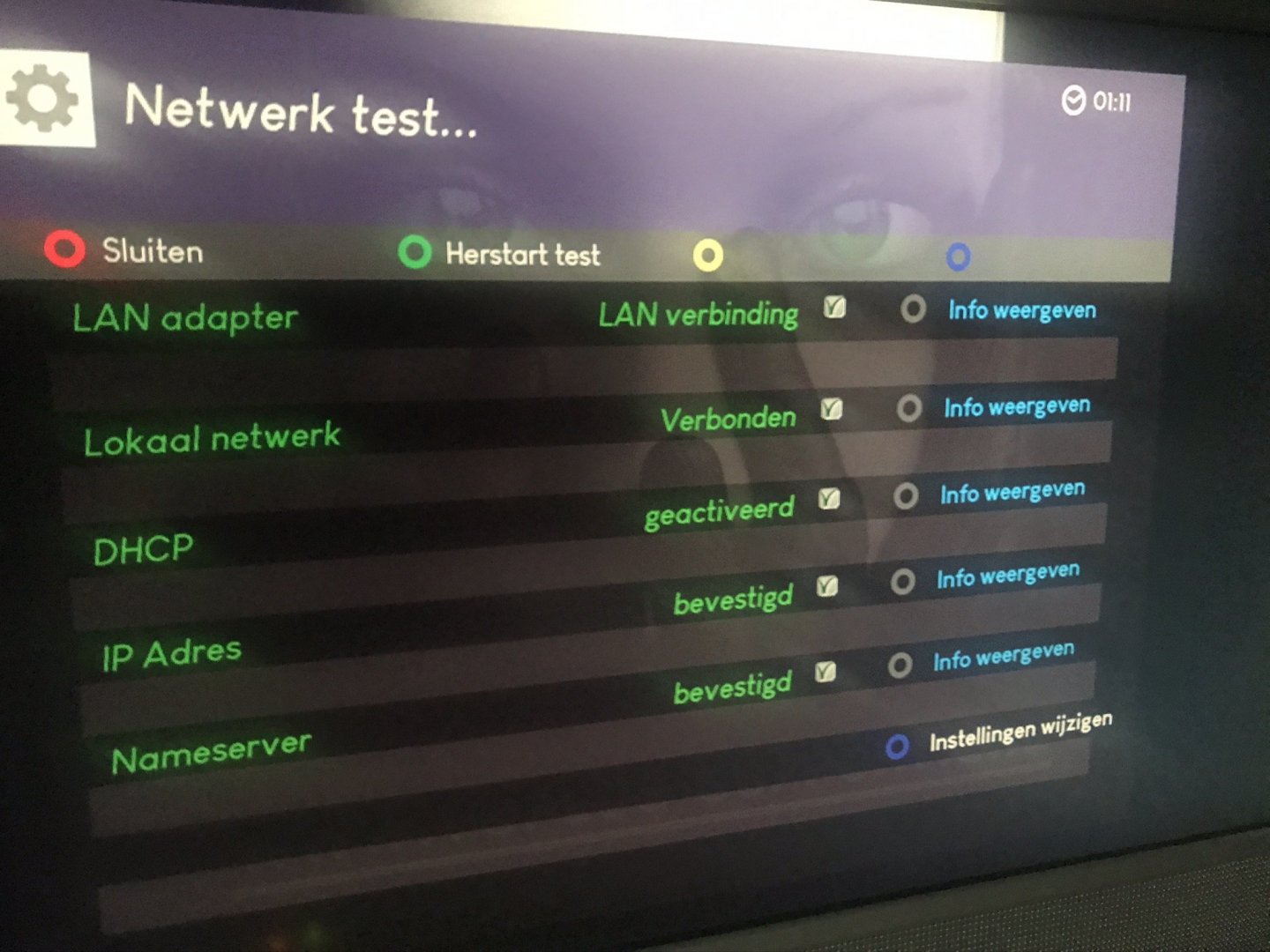

Een wat late reaktie maar ik had deze niet meer gezien. Ik heb thuis (daar een Ziggo aansluiting, dus geen satelliet) een autoconfiguration gebruikt maar daarna geen eigen instelling. Dus idd (het was me niet opgevallen) normaal staat je DNS dan ook op het IP-adres van de router maar daar kennelijk dus niet. Die IP adressen die daar als DNS staan zijn overigens die van Ziggo, dus ik denk niet dat het uitmaakt omdat je via de router ook altijd dezelfde DNS adressen krijgt.
Op de camping alles opnieuw aangesloten en geconfigureerd en daar staat als DNS (alleen de primary) het Ip-adres van de router en dat werkt prima. De secondary DNS is leeg maar is kennelijk ook niet nodig.
Wel grappig: op de camping heb ik geen vaste internet aansluiting, ik gebruik mijn telefoon als hotspot in combinatie met een unlimited abonnement (werkt prima). Aan de VU+ Uno 4K SE heb ik een draadloze router gekoppeld en die geconfigureerd maar dan zonder internet aansluiting. Werkt prima, kan nu content van de VU+ afspelen etc.
