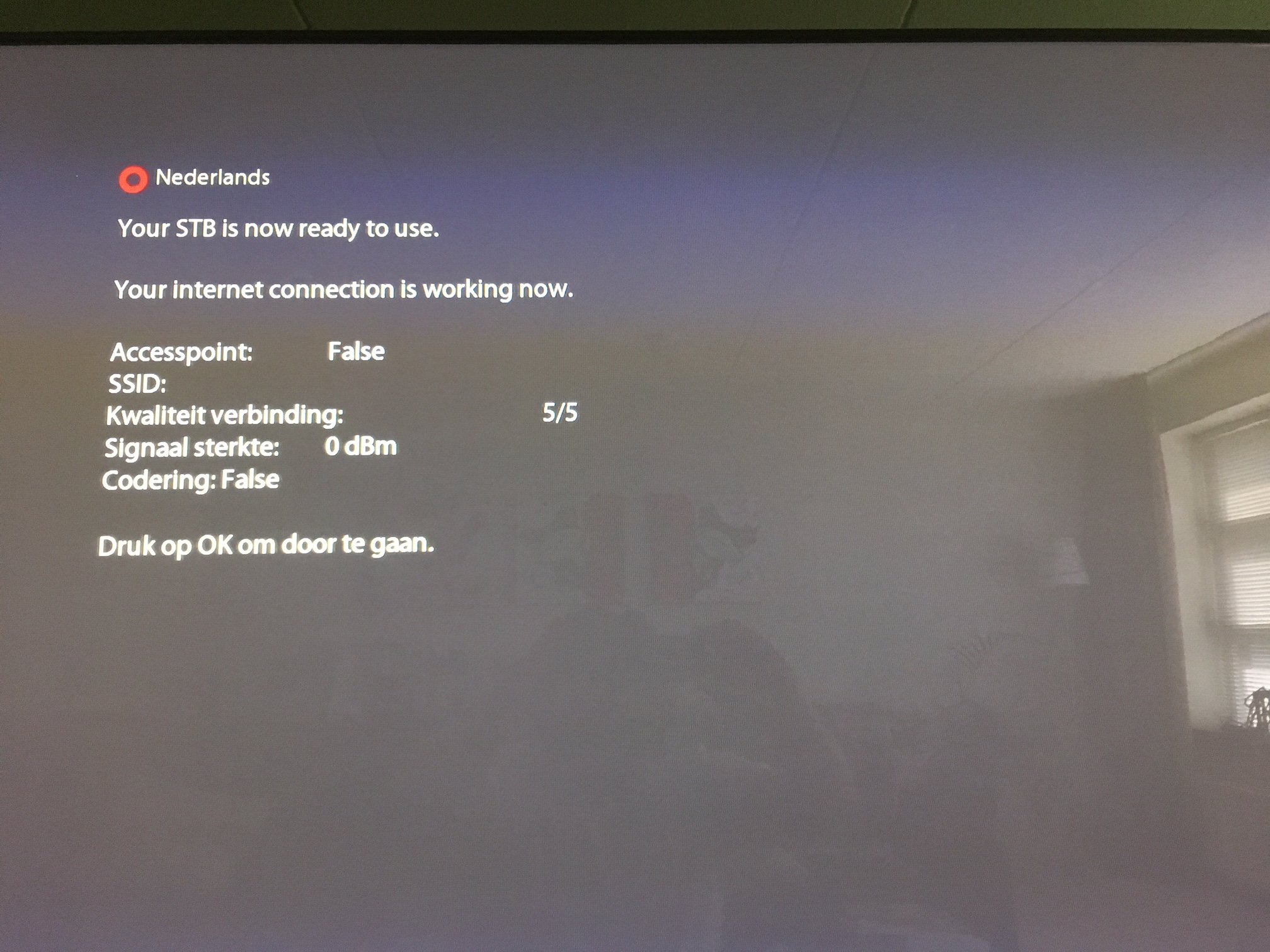

Dit is wat ik te zien krijg in de Wizard.
Vooral de zin "Your internet connection is working now" in combinatie met "false" en 0db eronder is wel schattig.1.thumb.JPG.a237964f50b3d52b020f15fcaf6a44a2.JPG

Hmmmm. Dat is niet goed. Er is geen actieve link. Dus waarschijnlijk een verkeerde instelling. Encryptiesleutel fout, encryptieprotocol fout...

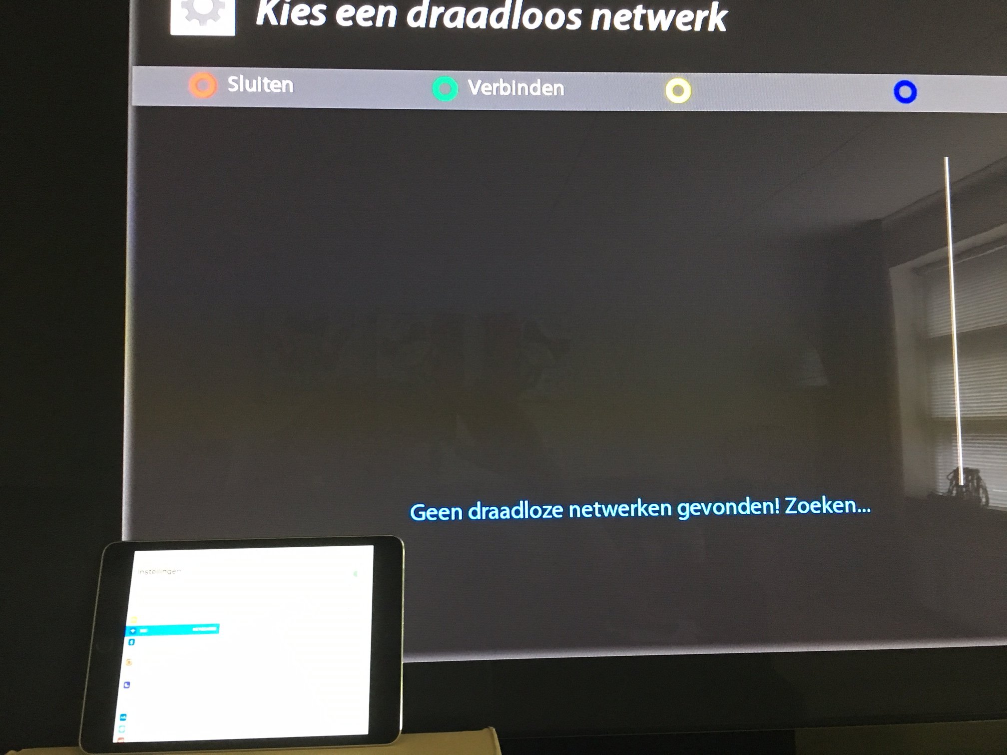

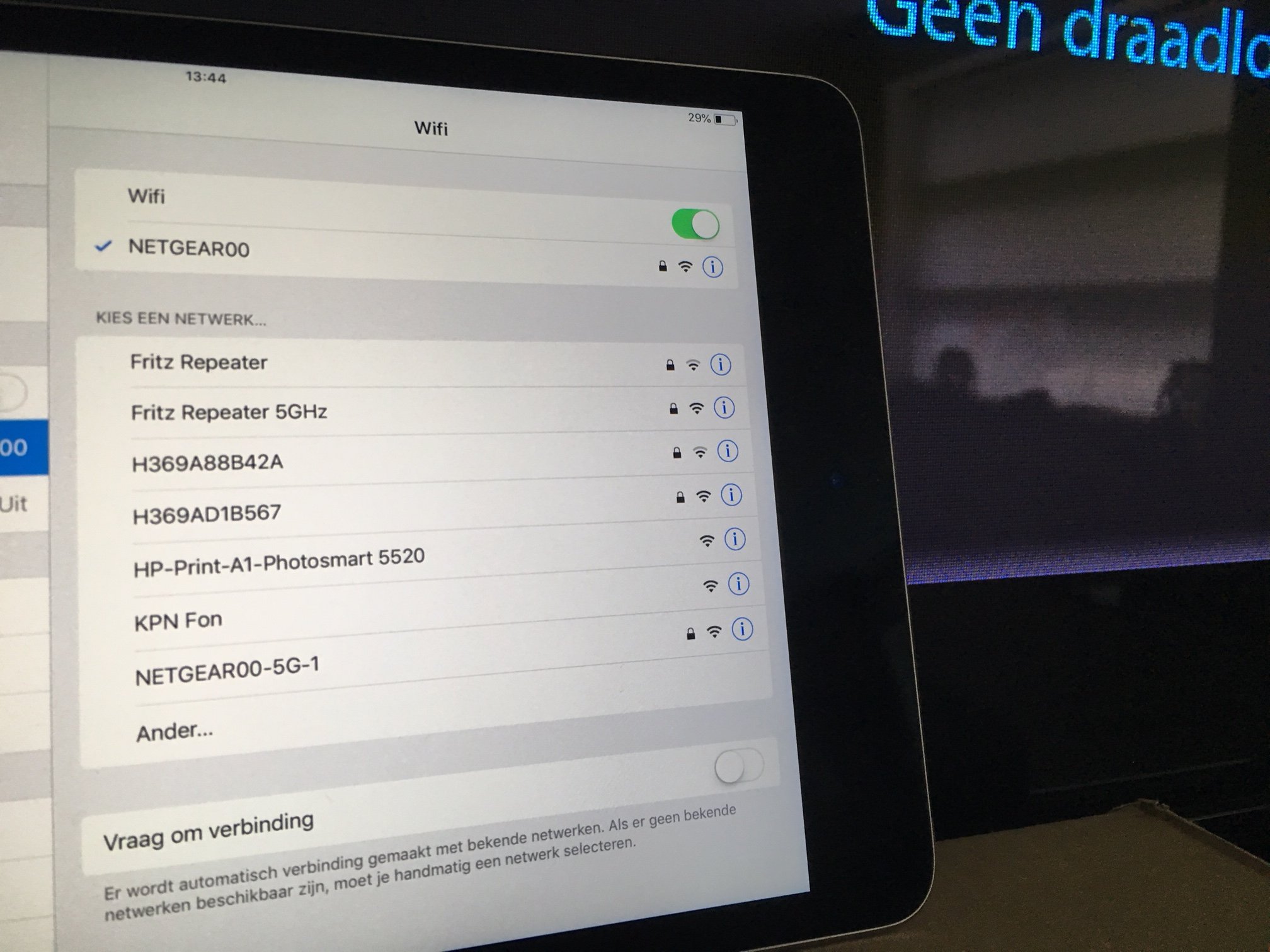

Nog nooit een apparaat gehad dat geen Wi-Fi netwerk vindt bij mij thuis.
Alleen VTi vindt het niet.
2.thumb.JPG.253a2d2b1a6e5a3b09ba2844a8b5b3d6.JPG1.thumb.JPG.1345db51f4083ac34aa1c352eebd2220.JPG

Ehh. Die WLAN stick unterstützt 5Ghz Netzwerke?
Ik gebruik geen WLAN stick. De Ultimo heeft toch ingebouwde WLAN?
Maar ik moet hem dus niet op het 5Ghz netwerk zetten? Is dat het probleem?

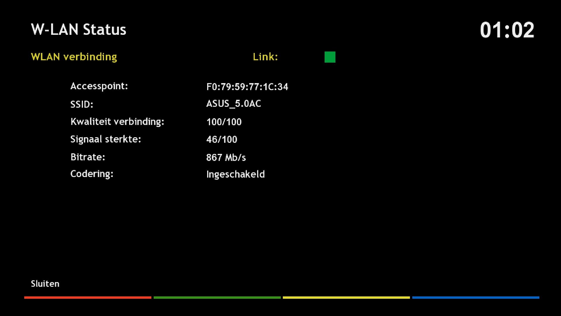

...en ik heb nog nooit problemen ondervonden met VTI bij het vinden van netwerken ...
Zelf met een TP-Link USB WiFi Stick heb ik een uitstekende ontvangst, zie bijlage.
Dit omdat mijn UNO 4K SE geen 5.0 GHz ondersteund.

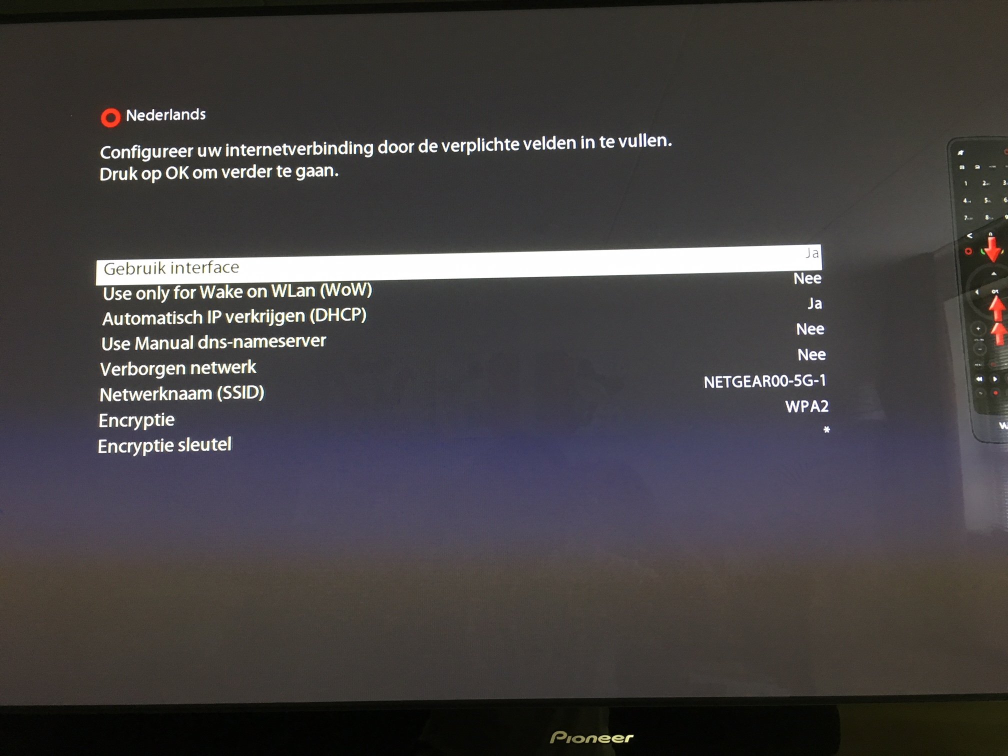

Zoiets zie ik nu ook staan, na de harde reset en het opnieuw instellen van de netwerkinstellingen.
En de interne WLAN ondersteunt 5g volgens de diverse websites.
Maar toch kan ik SoftCams en Configuraties niet openen. De "knop" flitst 1 x wit en daar blijft het bij.
Misschien is die interne WLAN niet zo denderend en kan ik er beter een losse stick indoen.
