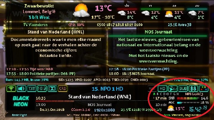

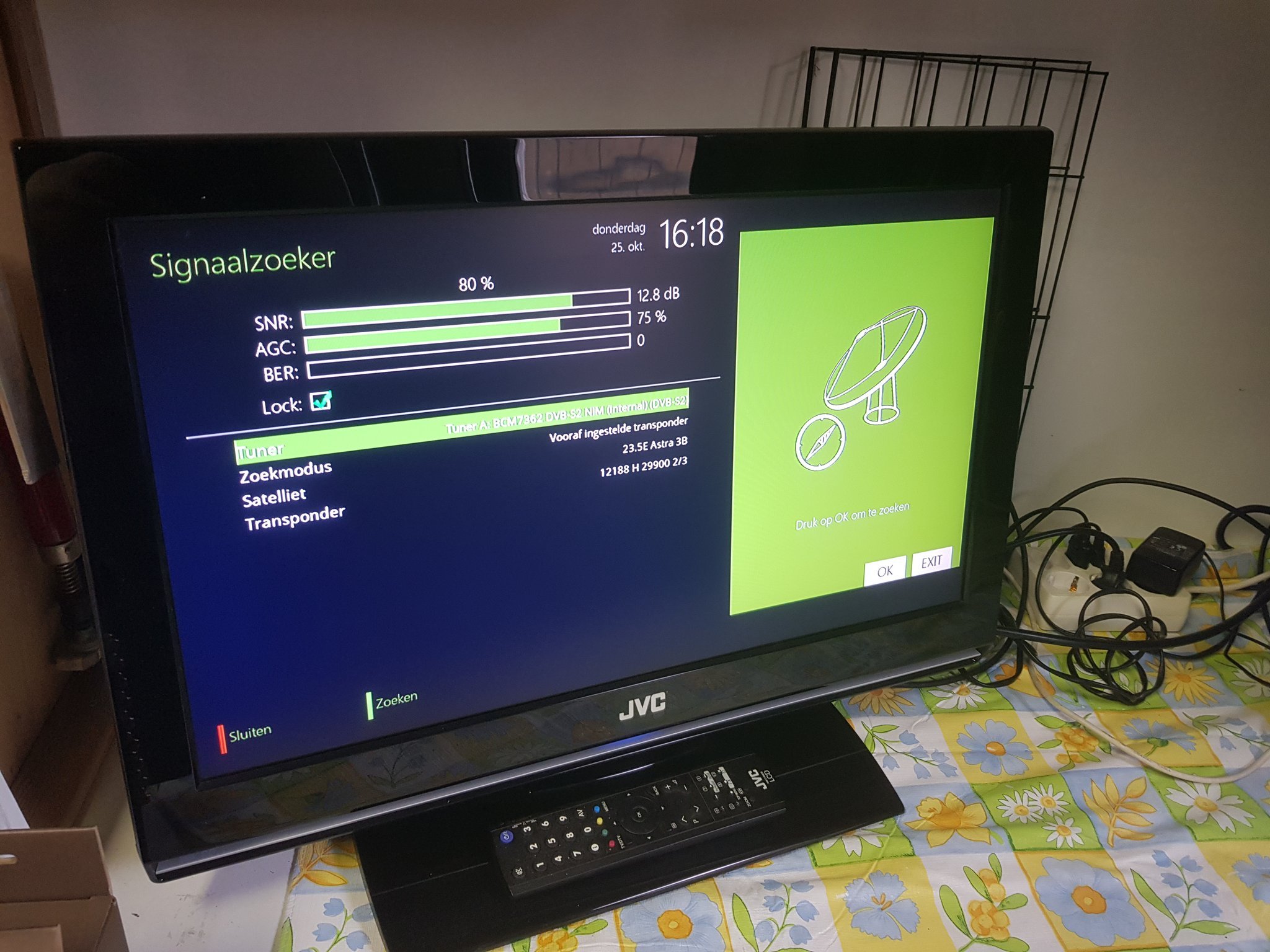

Dreeke Geplaatst: 25 oktober 2018 Geplaatst: 25 oktober 2018 In een testopstelling heb ik een merkloze schotel met maten 72cm breed en 82cm lang uitgericht op de Astra 3. Bij NPO1 HD haal ik bijna 13 dB. Dit is gemeten met een Enigma II ontvanger (Gigablue X3 met OpenATV). Is deze waarde "normaal" of kan ik er meer uit halen? Groet, André Gigablue UHD Quad 4K Pro (2x DVB-S2X + 2x DVB-C) - Cahors Big Bisat Provider abo: Ziggo Internet Elite en TV Start CI+ Werkbankhobby: Freely tv - Sky Stream - Viark box - Fire tv UK

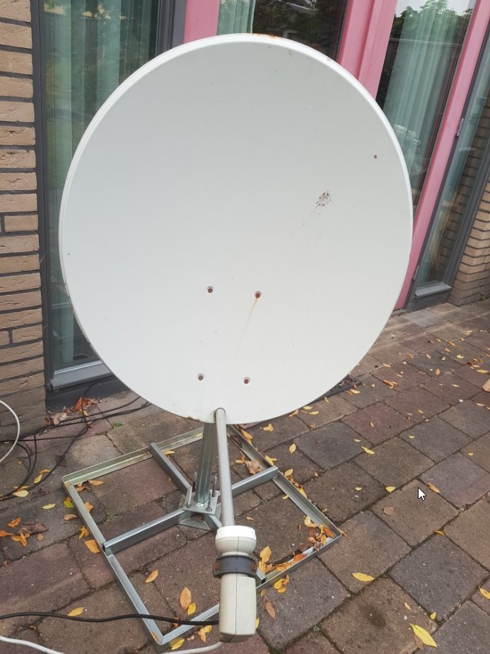

smetje limb.BE Geplaatst: 25 oktober 2018 Geplaatst: 25 oktober 2018 (aangepast) heb je al eens de lnb wat naar rechts gedraaid de skew plaats andere eens een afbeelding van je schotel opstelling 25 oktober 2018 aangepast door smetje limb.BE Db. 900UHD 2X. 4x twin lnb 1x bosat 1.50m .Dreambox 7020hd v2 . Dreambox 800 Db 8000 1x. Db 800se Db 2X 500HD Sab unix triple 2x. Xsarius Galaxy 4K. Gigablue trio. Gigablue Quad Plus. Zgemma H7 Cabel en Sat Samsung UE65MU7070 4K Ultra HD Smart LED Samsung UE46F6650SSXXN led 1x LG 60"lb 870v
Sprietje Geplaatst: 25 oktober 2018 Geplaatst: 25 oktober 2018 - zijn de maten die je opgeeft van de schotel inclusief de rand of op de spiegel gemeten? - Om welke lnb gaat het? - heb je de skew van de lnb optimaal afgesteld? - het je ook geprobeerd of je beter signaal krijgt als je de lnb verder naar voren of naar achteren stelt?

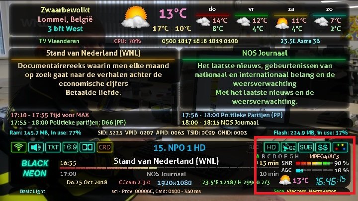

Dreeke Geplaatst: 25 oktober 2018 Auteur Geplaatst: 25 oktober 2018 Hiermee heb ik vanmiddag gemeten. Maten zijn op de schotel gemeten. Skew leek vanmiddag niet veel uit te maken, maar het begon te regenen. Ik was gewoon benieuwd wat gemiddeld gehaald wordt in Nederland voor o.a. de NPO zenders bij Canaldigitaal. Vrijdagmiddag ga ik de "oude" big bisatschotel weer inrichten, nadat ik afgelopen woensdag LNB's en schotel heb schoongemaakt. Ik heb daar wat over geschreven op m'n blog met wat foto's. Groet, André Gigablue UHD Quad 4K Pro (2x DVB-S2X + 2x DVB-C) - Cahors Big Bisat Provider abo: Ziggo Internet Elite en TV Start CI+ Werkbankhobby: Freely tv - Sky Stream - Viark box - Fire tv UK

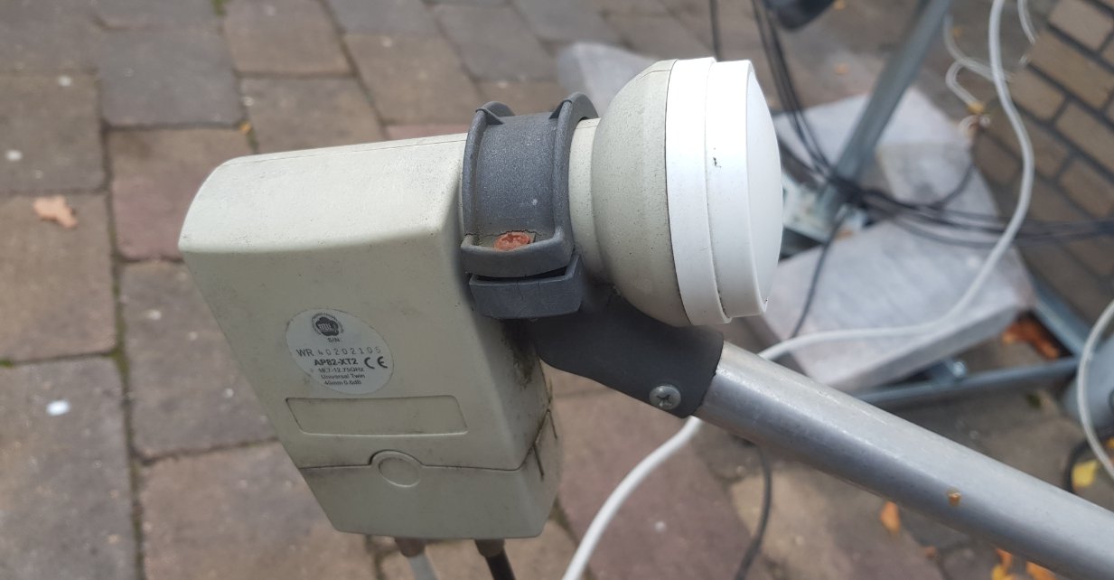

smetje limb.BE Geplaatst: 25 oktober 2018 Geplaatst: 25 oktober 2018 (aangepast) ik zou het zo maar laten met deze schotel je hebt beeld en dat is het voornaamste lnb naar links draaien +-6° Schotel-installatiegegevens Hoogte : 28.2 ° Azimut (waar) : 157.6 ° Azimut (magn.) : 156,3 ° LNB Scheefheid [?]: -6.0 ° 25 oktober 2018 aangepast door smetje limb.BE Db. 900UHD 2X. 4x twin lnb 1x bosat 1.50m .Dreambox 7020hd v2 . Dreambox 800 Db 8000 1x. Db 800se Db 2X 500HD Sab unix triple 2x. Xsarius Galaxy 4K. Gigablue trio. Gigablue Quad Plus. Zgemma H7 Cabel en Sat Samsung UE65MU7070 4K Ultra HD Smart LED Samsung UE46F6650SSXXN led 1x LG 60"lb 870v

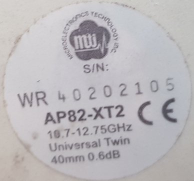

Sprietje Geplaatst: 26 oktober 2018 Geplaatst: 26 oktober 2018 De lnb is de MTI AP82-XT2 Ik schreef in dit antwoord: https://www.sat4all.com/forums/topic/364788-juiste-lnbs-voor-cahors-bisat-g2-met-g3b-houder/ aan miramira al, dat MTI een uitstekende lnb fabrikant is. Dat wordt ook hier https://www.sat4all.com/forums/topic/171598-test-van-mti-ap82-xt2n-twin-lnb/ nog eens bevestigd in 2005 in Sat4all. De hals van deze lnb is erg kort en daarom heb je bijna geen mogelijkheid om de lnb dichter of verder van de schotel af te zetten. Daar kun je dus weinig winst mee halen. Zoals Smetje al aan gaf, moet de skew in Veenendaal op -6° staan, d.w.z. dat de lnb 6° met de wijzers van de klok meegedraaid moeten zijn als je er achter tegenaan kijkt. zie bijlage. Verder zou ik er niet veel meer aan doen, je hebt immers een goede ontvangst. Vervang wel de 4 roestige bouten van de schotel, dat gaat allemaal roeststrepen op de schotel geven en leg tegels op de tegelvoet. Vergeet ook niet het regenkapje van de lnb omlaag te trekken. 1

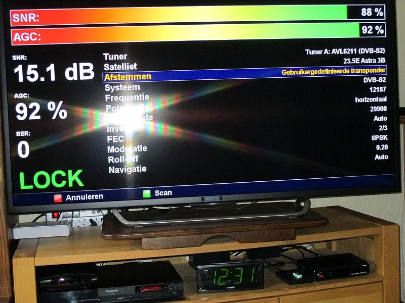

Seniorsatter Geplaatst: 26 oktober 2018 Geplaatst: 26 oktober 2018 Dreeke, voor wat het waard is, OpenATV-signaalwaarden zijn altijd lager dan bij OpenPli. Vanmorgen even gemeten aan mijn Triax 64 schotel met Triple-LNB. De ontvanger is een Xtrend ET 8000, image OpenPli 4.0 1

Sprietje Geplaatst: 29 oktober 2018 Geplaatst: 29 oktober 2018 Het betreft trouwens geen merkloze schotel hoor. Het is een Telesystem TEF80.
