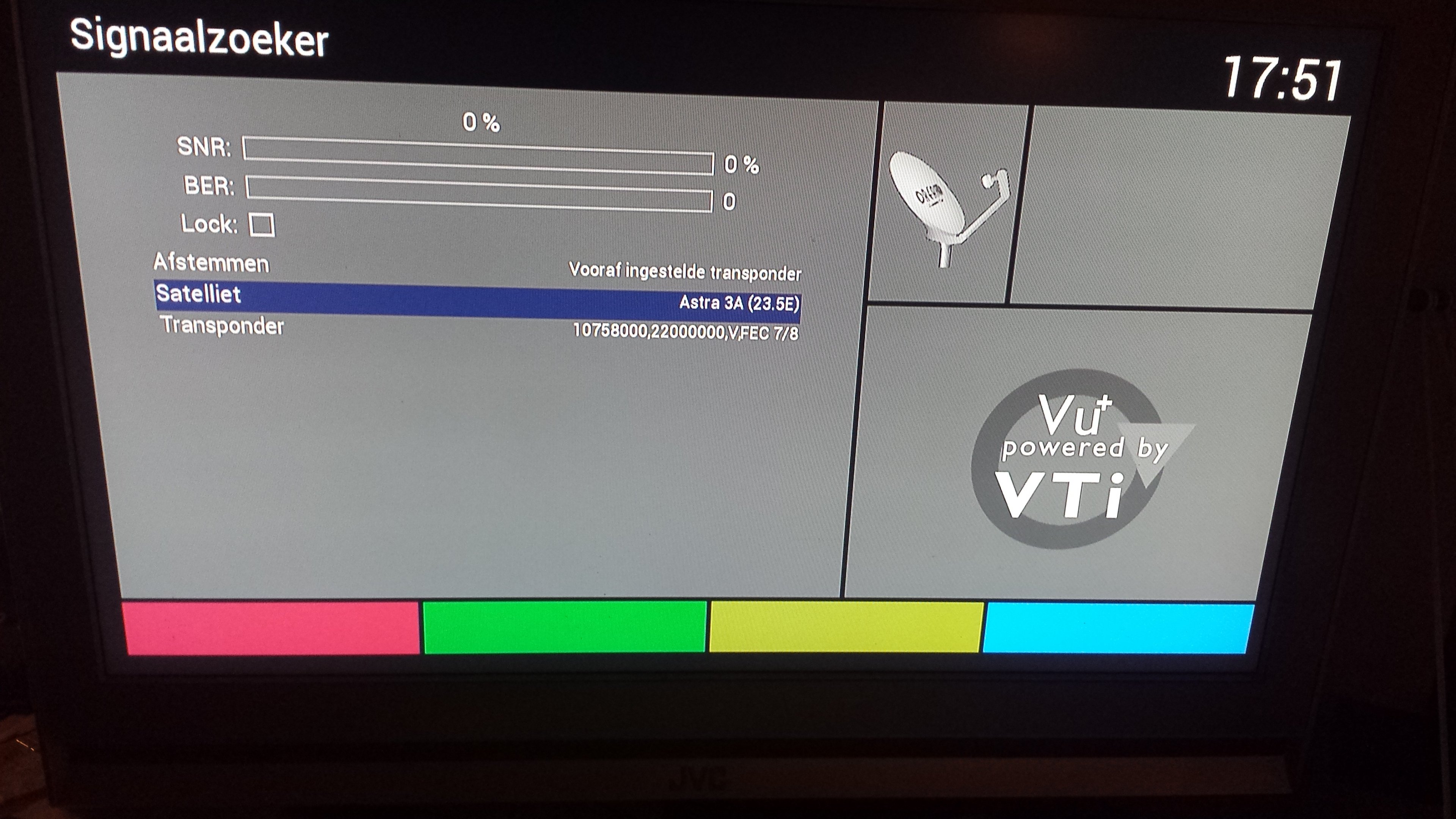

waarom zet je dat niet gewoon op vooraf ingestelde transponder
heb ik nogmaals gemeld

druk op ok gewoon dan begint die te scannen

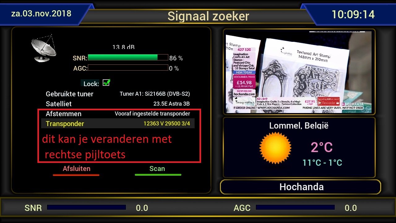

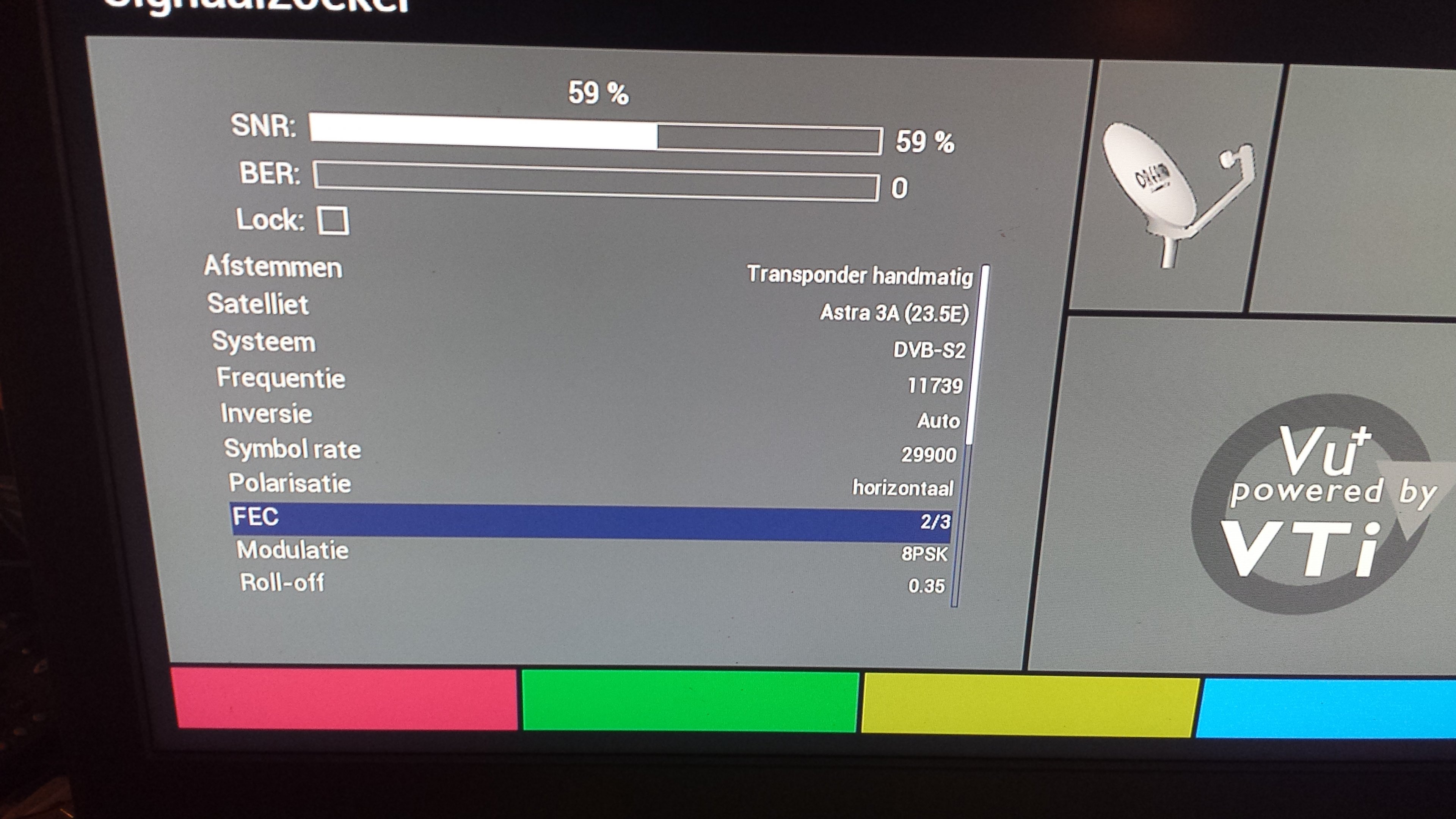

Smetje, ik heb geprobeerd om jouw instellingen in te voeren, maar ik kan niet de exacte getallen selecteren.
Sprietje, ik heb jouw gegevens in de signaalzoeker handmatig ingevoerd. Ik krijg dan een niet-gelocked signaal van 59%. Als ik op OK druk, gebeurt er niets.
Als ik uit het scherm wil gaan, gaat alles weer terug.
zo is het bij mij
en je hebt geen lock

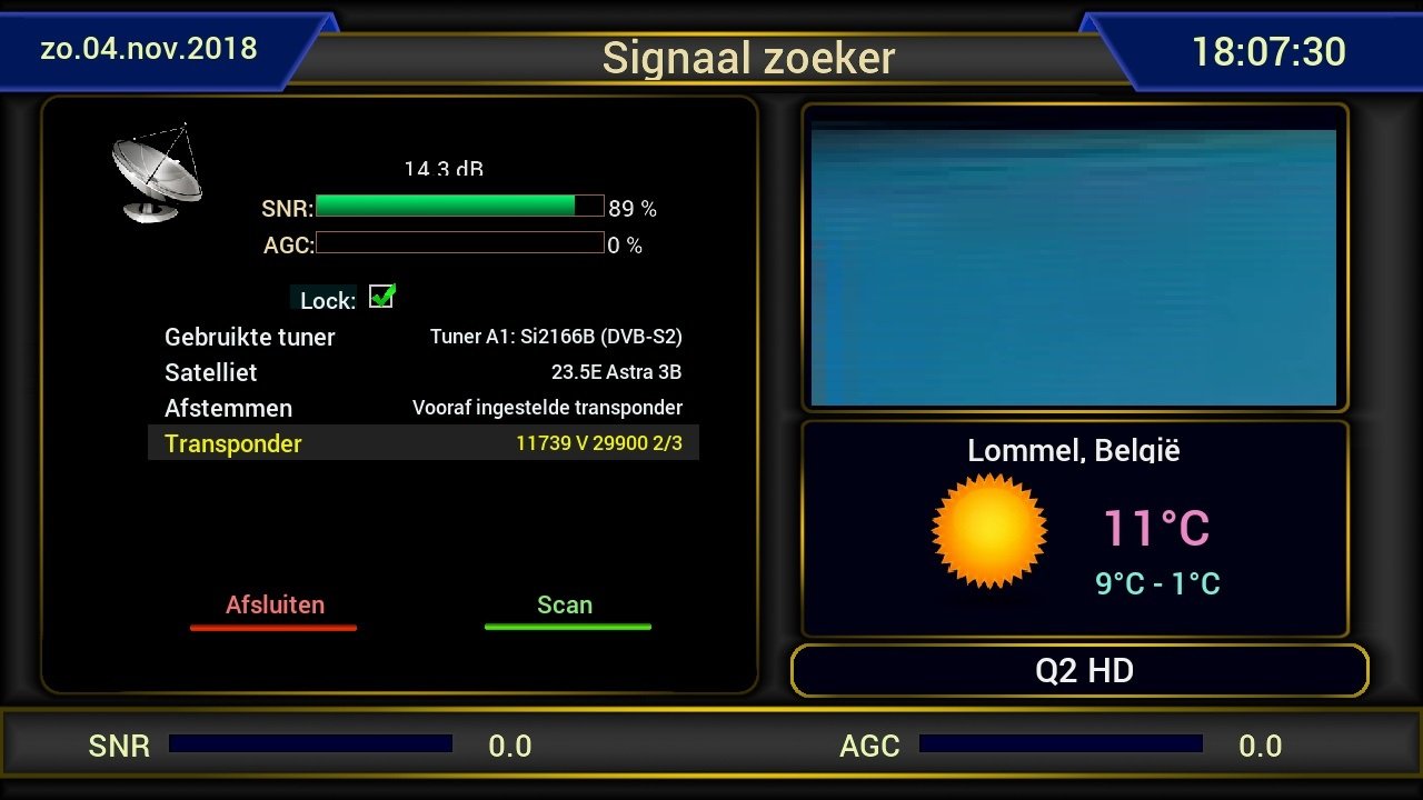

en waarom is dat bij jouw astra 3A
het is wel astra 3b hoor
