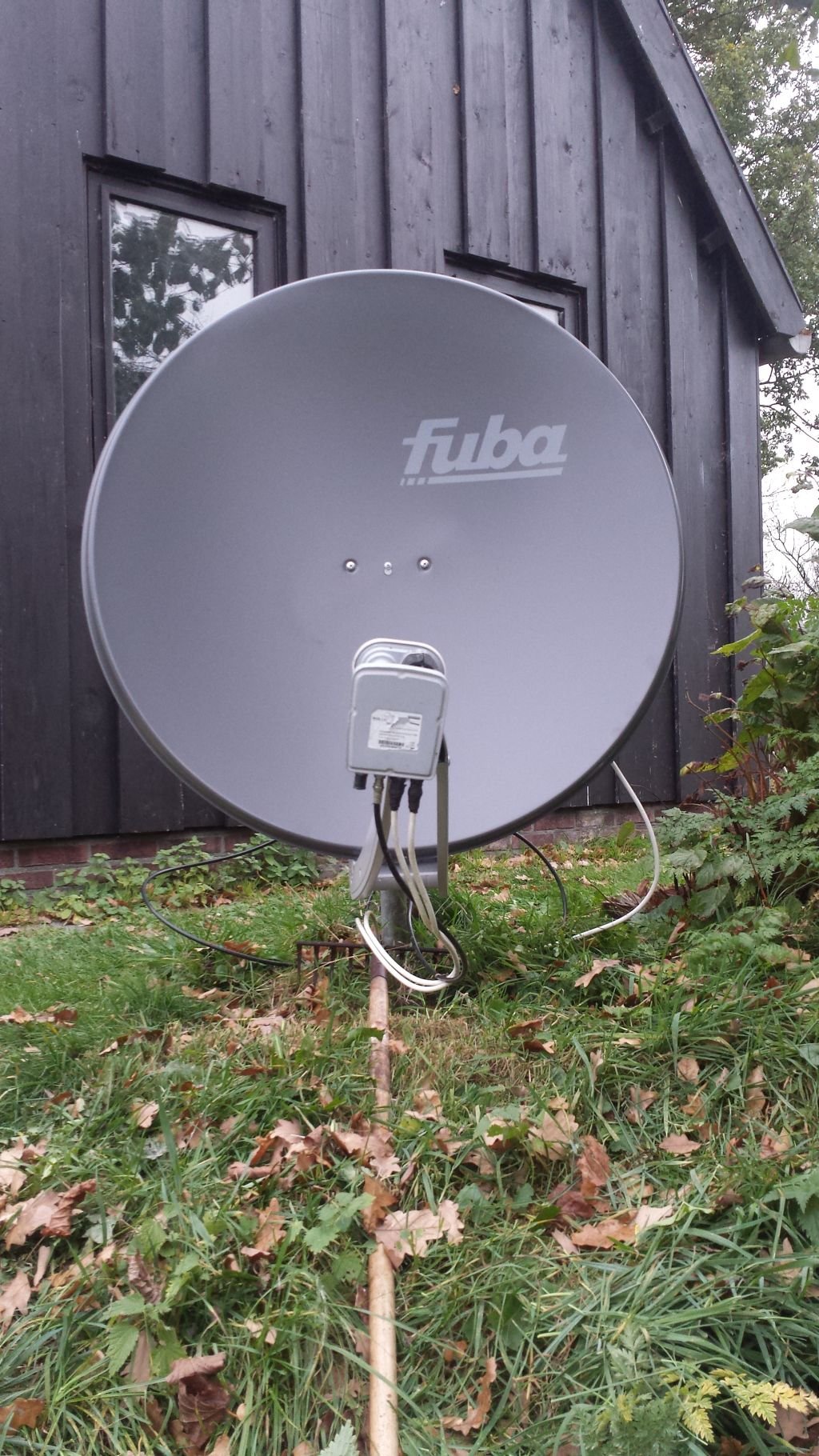

zou je ook eens een foto van je schotel opstelling kunnen plaatsen
ook hoe je lnb's staan enz
Hier een foto

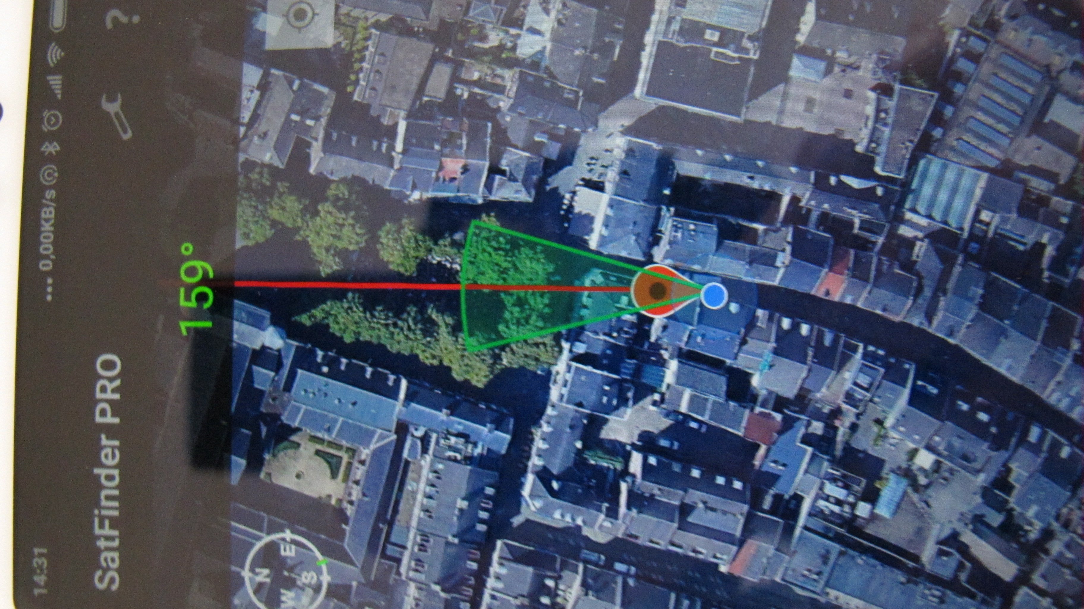

Bij de Satfinder app geeft het kompas per Astra precies aan wanneer je goed zit (groene cijfers op het kompas). In werkelijkheid heb ik dan nog geen signaal
