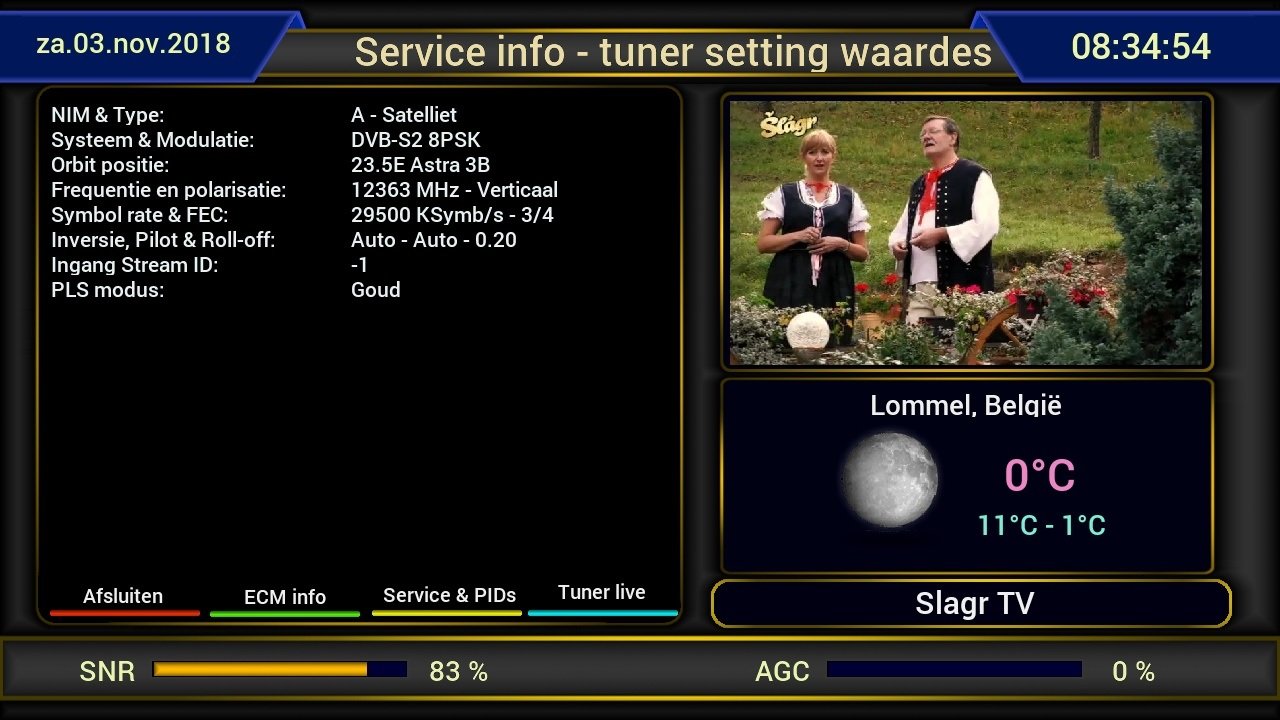

Dat je signaalzoeker geen signaal geeft op de Astra 23,5 is niet verwonderlijk. Hij staat afgesteld op 10758V en die bestaat helemaal niet op de Astra 23,5. De transponder met de laagste frequentie is 11644H.

Hoe moet dit dan blijvend veranderd worden om signaal te kunnen ontvangen?
aangepast door FGH77
Geen idee. Ik ken je ontvanger niet.
Als je gevonden hebt hoe je dat kunt veranderen, kies dan voor 11739V, DVB-S2. 29.900, 8PSK, 2/3. Daar zit o.a. NPO 2 op.
zo moet je dat doen sprietje
deze lijn bovenaan zetten

maakt niet uit welke linux ontvanger je hebt
het is gewoon  in satellites.xml  aanpassen

Gewoon de gewenste zender selecteren en daarna terug naar de Satfinder. Wil je de signaalsterkte van een andere zender zien, dan doe je hetzelfde. Makkelijker onmogelijk. Je hoeft daar helemaal niets in satellites.xml aan te passen. Zou ook totaal niet gebruikersvriendelijk zijn.
als je die freq als eerste instelt op astra3
dan heb je toch onmiddellijk signaal  als je naar dat prog  Satfinder. gaat beeheap
reden anders staat er een freq die waarschijnlijk niet bruikbaar is als eerste

Als ik dat doe, moet er dan signaal te zien zijn in de signaalzoeker?
Nu stoort het beeld op sommige astra 3 zenders. Als ik de juiste waarden invul, en eventueel de schotel wat verschuif, moet alles goed gaan?
stel je ontvanger in op deze frequentie
en zorg dat je zo veel mogelijk signaal hebt

Als ik jouw instellingen wil toevoegen, lukt dat en krijg ik een locked signaal van 60%. Als ik dan het scherm wil verlaten en terug wil keren naar het vorige scherm, wordt alles weer hersteld naar de oude instellingen
