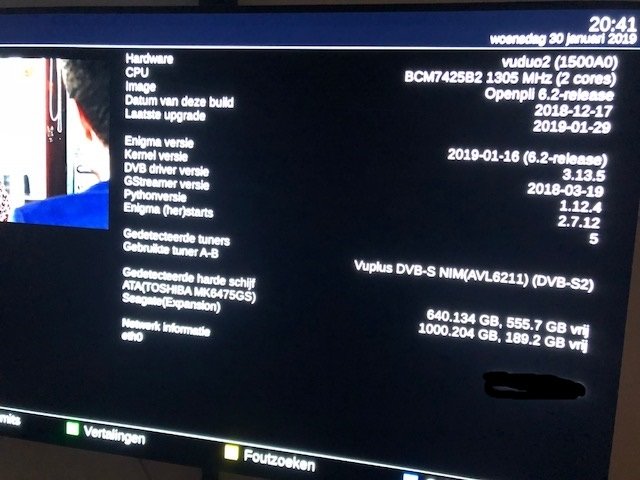

receiver merk - type / model
image die erop staat, en de versie daarvan

Ik heb een vu plus duo2, volgens mij met open PLI 6.2 erop.
Schotel staat gericht op 28.E

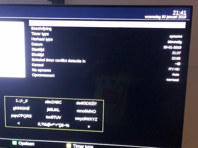

Ondertussen heb ik gezien dat de timers wel opnemen, maar dat hij blijkbaar zelf de locatie kiest. De ene keer interne HDD, de andere keer externe HDD.
Iemand een idee hoe ik dit zelf kan bepalen?

Foto's voor de info over de ontvanger.

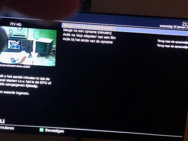

Als ik in de timer zit kan ik nergens een opnamelocatie vinden, ook niet in de expert instellingen.
Gisteren avond heb ik een sofware update gedaan.
Dus zowel de opnamelocatie als de linker display werken niet.
