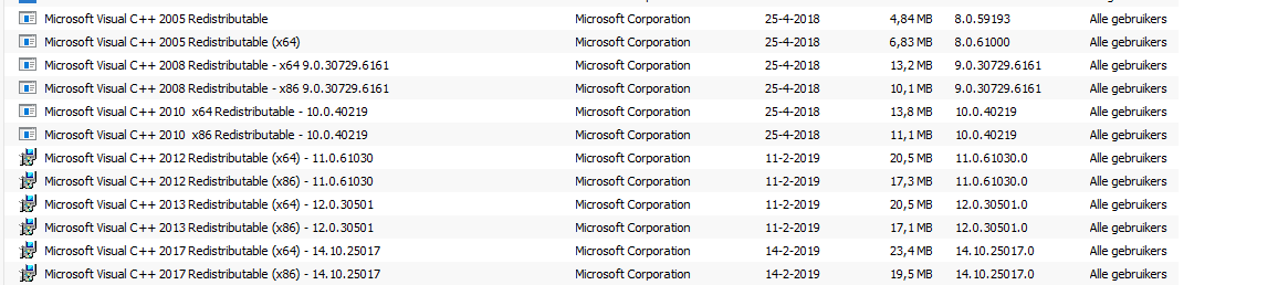

Microsoft Visual C++ 2015 is hier bij mij nodig voor DraftSight 2018 SP3 (service pack 3)
voorheen voor de update met DraftSight 2018 SP2 (service pack 2) heb ik er eerlijk gezegd niet op gelet welke erop stond maar wel meerdere
Arkey 8.2 en Adomi hebben Microsoft Visual C++ 2013 nodig
Autocad heeft de Microsoft Visual C++ 2017 versie nodig
nu lijkt het na de update van DraftSight dat een hoop errors ontstaan en bij spiegel commando crashed DraftSight altogether
met de support al een en ander besproken, welke suggereren alle voorgaande versies te deinstalleren
DE VRAAG
nu weet ik niet of die versies separaat aangeroepen worden, maar is een hogere versie backwards compatibel????
aangepast door Tonskidutch
plaatje met wat er op staat

installeert draftsight die redistributable C++ niet zelf bij installeren? De meeste software die ik ken die redistributables nodig hebben installeren hem zelf, of stoppen de installatie met de melding dat je die eerst moet installeren alvorens je het ding kan installeren. En zoals Penthe al zei, als je pakket geen 2013 nodig hebt wordt het niet gebruikt. Dan is het dus ook zinloos om die te verwijderen (en die andere software daardoor te slopen). Aangezien in jouw lijst geen 2015 redistributables zitten zou ik even zoeken naar deze en deze handmatig installeren en eens kijken of draftsight het dan wel fatsoenlijk doet.

oké begrijp die aanroep en werking...
 - ja die versie wordt mee geinstaleerd door het installatie programma van DraftSight
 - neen het herinstalleren van 2015 werkt niet voor het probleem met DraftSight, probleem blijft

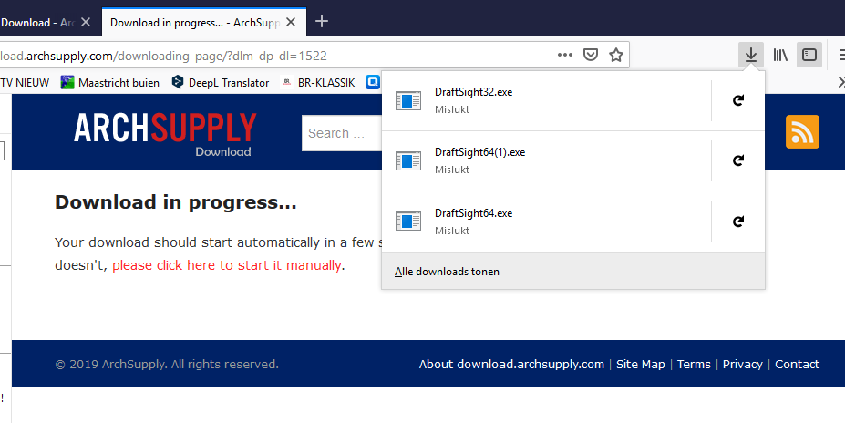

http://download.archsupply.com/get/download-draftsight-2/1524-2/
2018 sp2 :). Kan je er toch weer mee werken.

Hmmz, ik heb geen andere kunnen vinden.
