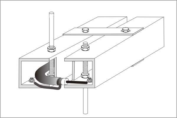

Sprietje Geplaatst: 14 juli 2019 Auteur Geplaatst: 14 juli 2019 (aangepast) Best on4aa Dat vermoeden had ik al. Het is eigenlijk hetzelfde als bij een dipool antenne. Gebruik je een gevouwen dipool, dan heb je 240-300 Ohm, bij een open dipool heb je 60-75 Ohm. Bijgevoegd de aansluiting bij een open periodiek logaritmische antenne. 14 juli 2019 aangepast door Sprietje
