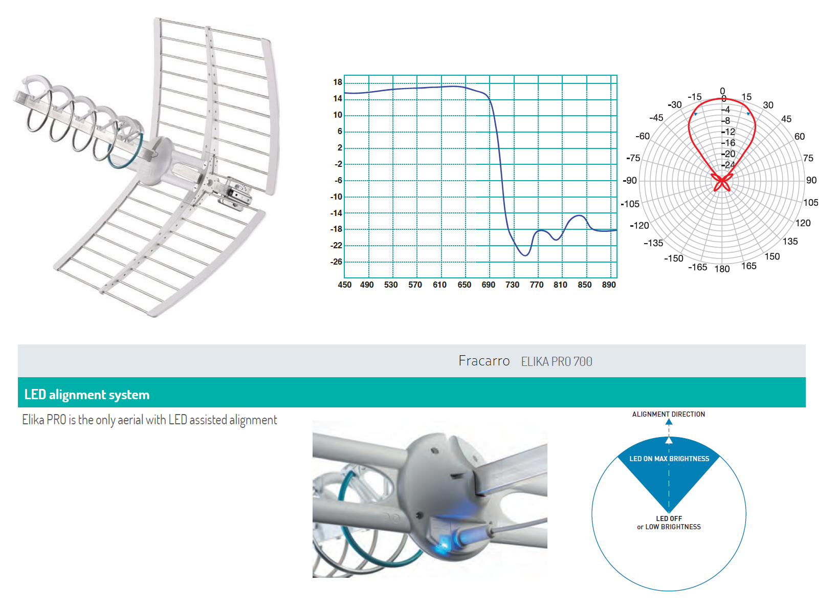

Ach, die Kathrein Dezi-PFEIL is nostalgie en haalt het niet meer met de huidige UHF-antennes.
Neem nu de Fracarro Elika Pro 700, een heel bijzondere UHF-antenne. Heeft geen directoren meer maar een helicol spiraal zoals die normaal voor circulaire ontvangst wordt gebruikt.
Kijk even naar de afbeelding: zonder versterker 16-17dB gain, een zeer korte antenne en in de actieve uitvoering 44dB gain en zelfs een LED-assistent om de antenne optimaal uit te richten.

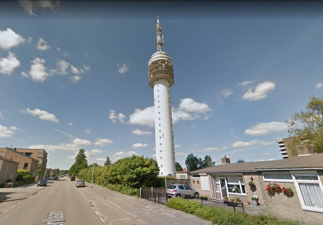

De TV-toren in Roosendaal staat midden in de stad. Hij was eerst 129 meter hoog maar sinds een aantal jaren 121 meter. Altijd een hoop problemen, zo'n ding midden in de stad. De mensen in de directe omgeving hebben veel last van instraling gehad in de coaxkabels van kabel-tv. Die hebben ze allemaal moeten vernieuwen. Ook als je met de auto in de buurt rijdt slechte ontvangst, immers de fm-zendantennes staan boven elkaar geplaatst en dat geeft faseverschuivingen op de grond. Momenten dus het prima ontvangst, en stukje verder weer zijn de signalen in tegenfase en heb je slechte ontvangst. Gelukkig woon ik er flink wat kilometers van af.

Maar ik wil de vergelijking tussen die Elika Pro 700, de Olympia en de dezi pfeil wel aan. Als eerste moet opgemerkt worden dat de antenne fabrikanten schijnbaar zijn overgestapt op een gain waarde in dBi in plaats van de ouderwetse dBd. Om die hogere dBi waarde terug te rekenen naar dBd gaat er 2,15 dB vanaf waardoor de Fraccaro Elika 700 op 15 dB uitkomt.
Dit is dan de gain rond 700 MHz. De lengte van deze antenne is volgens opgave 92 cm en weegt 2,3 Kg, De windlast is 186N.
De Olympia AOP52 van Kathrein piekt op kanaal 52 en haalt daar ook 15 dBd met een lengte van 138 cm en een gewicht van 2,3 Kg. De windlast is 103N.
De Dezi Pfeil model 21-46 haalt ook 15 dBd gain bij een lengte van 3,6 meter en een onbekend gewicht. De windlast is 11 kp = 107N
Wat qua gain wel in het voordeel uitpakt van de Fraccaro is kanaal 21, respectievelijk:
13 dBd/ 11 dBd/ 13 dBd
De Fraccaro antenne is het 50% korter dan de Olympia maar heeft een 80% hogere windlast bij hetzelfde gewicht.
Grappig vind ik wel dat de Dezi Pfeil in de lage kanalen zoveel beter presteert dan de Olympia.
Die actieve Fraccaro heeft wel echt een waanzinnig hoge gain 47 dB wtf! Die moet je niet inzetten met een zendmast in de buurt maar waarvoor is dat bedoeld? Daarmee kun je bijna een multitap aansturen en de flat van signaal voorzien. Dat LEDje is natuurlijk super cute. Maar gaat dat wel uit als je de antenne op de mast hebt zitten? Het lijkt me wel cool als bij mij de LED aangaat als de condities toenemen!

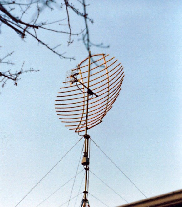

Eén van de meest bijzondere UHF-antennes vind ik de Channelmaster 4251, een parabolische antenne met een diameter van 2,13 meter. Heel breedbandig en een gain van tot 18 db.
Zie hier de informatie: http://www.rocketroberts.com/cm4251/cm4251.htm

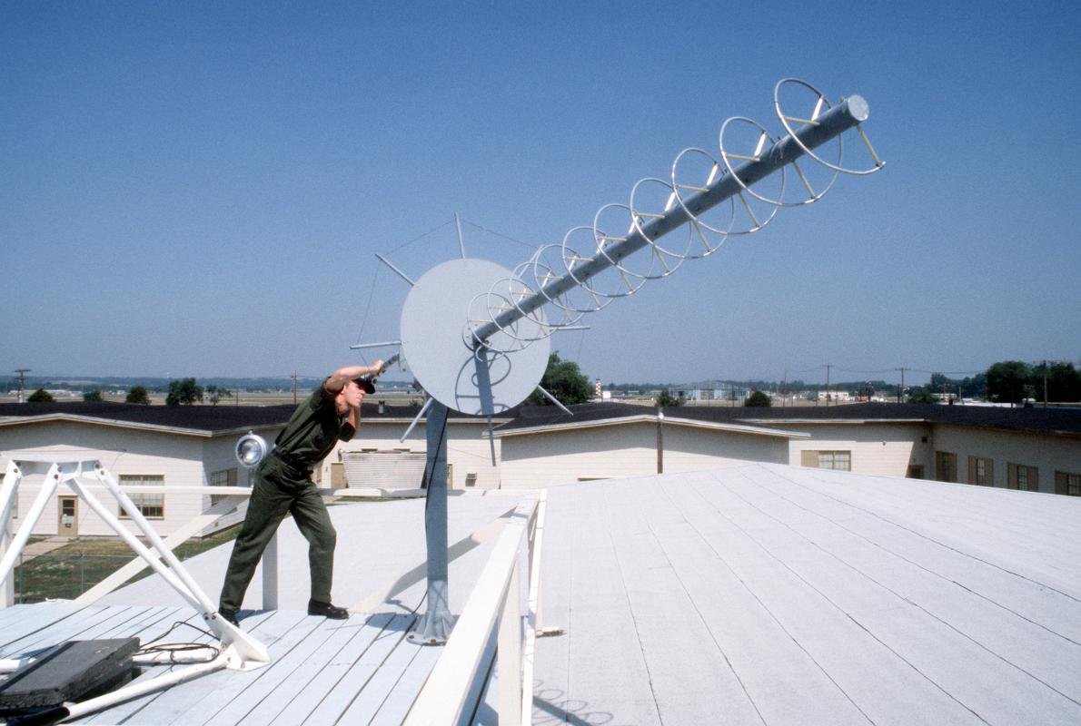

Een helische antenne ontvangt lineaire polarisatie steeds met 3 dB verzwakking.

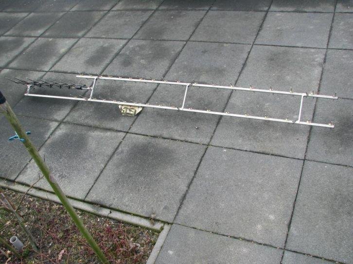

9 uur geleden zei Sprietje:
Natuurlijk heb ik daar ook iets van:
Dat is pas een kanon! Mooi ontwerp!
