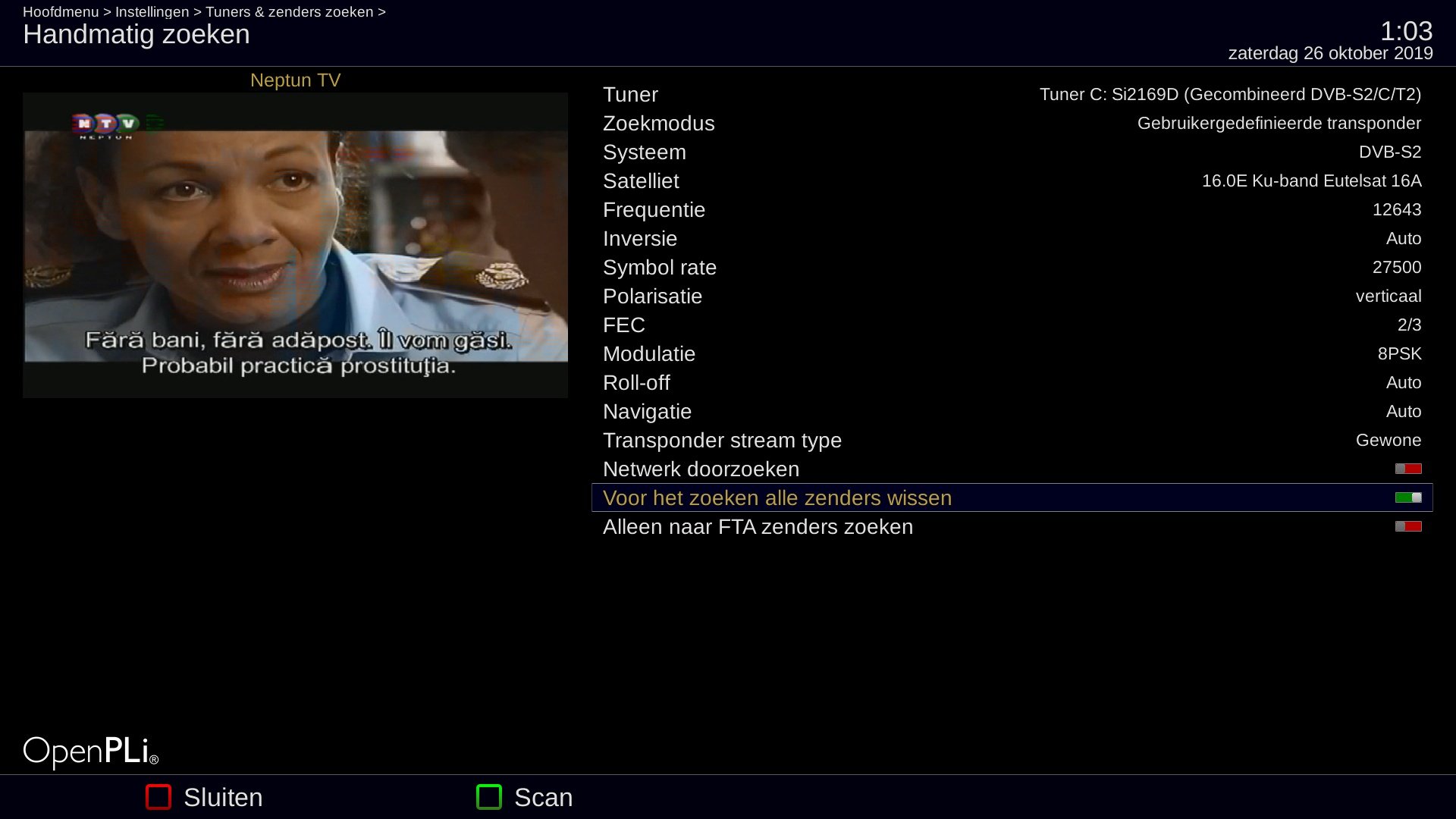

Wie kan mij duidelijk uitleggen hoe ik via het menu een frequentie kan wissen in mijn VU+Solo4K

En welke software/image wordt er gebruikt?
Bij zenders zoeken kiezen voor Handmatig zoeken, Gebruikersgedefinieerde transponder kiezen bij Zoekmodus, de nieuwe parameters instellen (zoals hieronder) en de optie Voor het zoeken alle zenders wissen aanzetten:

Ik heb openpli 4 erop staan.
Alex1970,
Bedankt voor de uitleg.
Ik gebruik altijd de onderste bij het zoeken naar nieuwe zenders
Bij "voor het zoeken alle zenders wissen" ben ik er altijd van uitgegaan dat dan mijn hele favourite zenderlijst gewist zou worden.
Die instelling durfde ik daarom nooit te gebruiken.
Weer wat geleerd.
