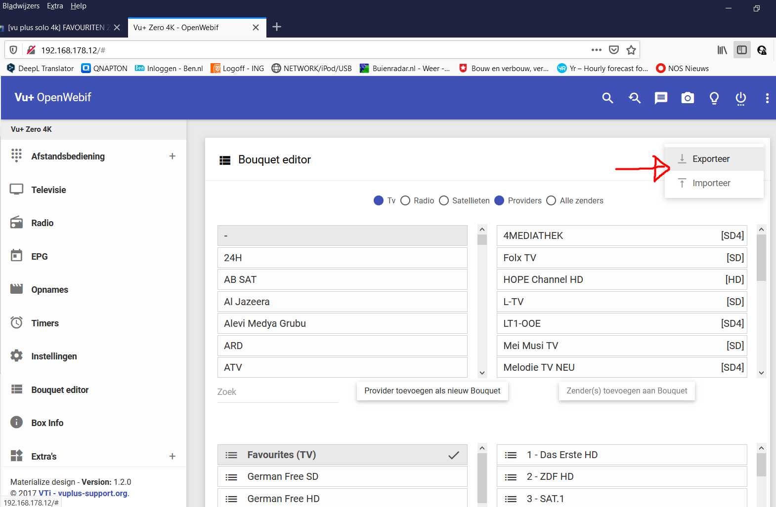

Ik overweeg om een VU+ Ultimo 4K erbij te kopen.
Nu heb ik een VU+ Solo 4K en nog een Vantage 8000S HD.
De Vantage wil ik binnenkort gaan vervangen.
Mijn vraag is of ik mijn favorieten TV zenderlijst van de Solo 4K op een USB stick kan copieëren en deze dan
naar de VU+ Ultimo 4K kan overzetten. Ik weet alleen niet of de Ultimo 4K hetzelfde menu heeft als de Solo 4K.
Het zou handig zijn als op beide dezelfde zenderlijst komt te staan.
Wie heeft hier ervaring mee en geeft mij een duidelijke uitleg.

Als beiden in hetzelfde netwerk opgenomen zijn, dan kan je met een settings-editer als dreamboxedit of setedit de lijst vanuit de eerste box downloaden en plaatsen in de andere.
Als beide boxen voorzien zijn van dezelfde firmwares, bijvoorbeeld OpenPLi of Vix, dan is sowieso de bediening identiek. De lijsten zijn sowieso op beide firmwares te gebruiken.
succes
Er is zoveel te vragen dat ik het tóch eerst zelf probeer uit te zoeken. Dat is ook verrekte leerzaam.
Mijn boxen zijn allemaal powered by PLi.
Kan je de lijst niet downloaden naar je pc en daarna naar je andere box kopiëren.Zo doe ik het altijd met mijn Vu en Dreqmbox.

met DBE kan je tussen alle images copieren.Heb je meteen een backup op je PC en kan je makkelijk bewerken en naar je zin instellen.
