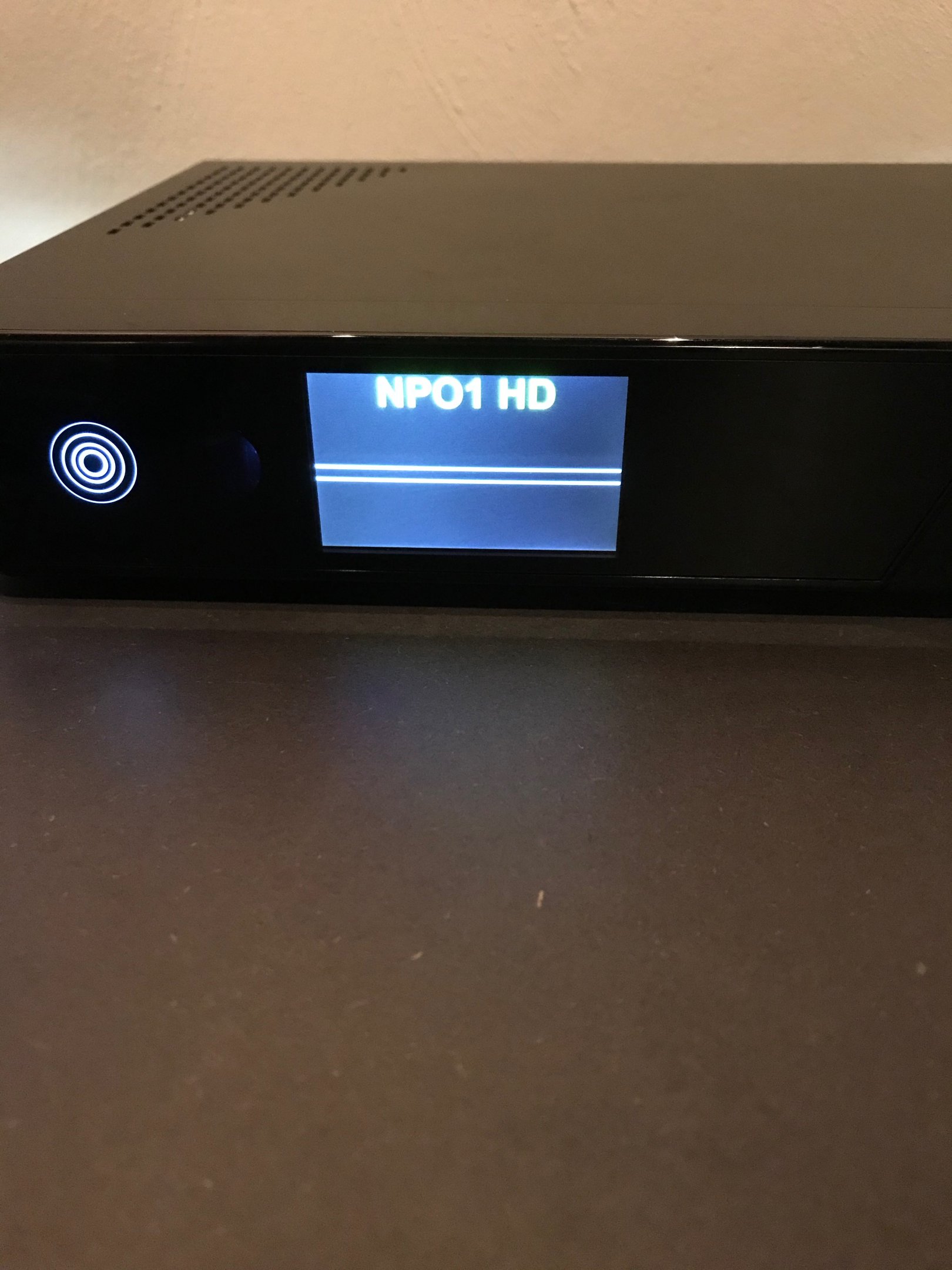

Wou vandaag van mijn nieuwe aanwinst genieten. Geen beeld en een display (zie bijlage) wat ik vreemd vond (alleen de zender naam en een witte balk eronder) §. Ook na zappen geen beeld.
Uitzetten met de knop aan de voorkant lukt niet. Met knop achterop uitgezet.
Vti kogo verschijnt na weer aanzetten even in beeld (staat er nog steeds op al ben ik overgestapt op Open Pli) en dan even Open Pli logo maar geen beeld.
Dacht dat het met het slechte weer te maken had vandaag (op buienradar best een heftig beeld). Maar dan zou ik het apparaat wel uit moeten kunnen zetten.

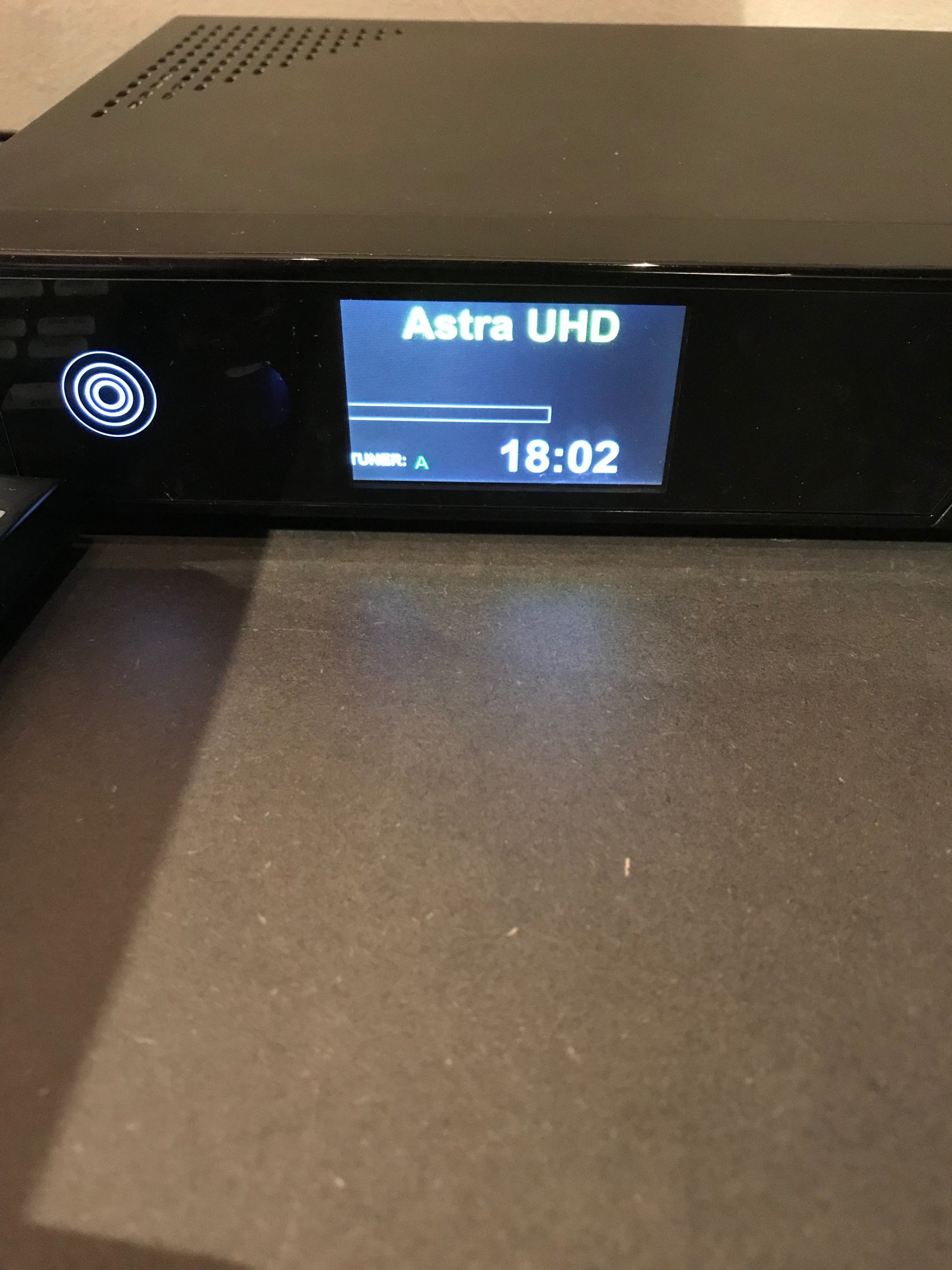

Lijkt erop dat hij vastgelopen is (maar ik ben een leek!) Als ik door zap naar Astra UHD iets meer info op display zie bijlage) maar nul beeld.
wat kan ik doen, graag advies want ik heb geen flauw benul! alvast dank.

En welke tuner heb je? Ik zie alleen maar 'tuner A'. Tegenwoordig wordt toch FBC geleverd. Zou dus tuner A-H moeten zien. Heb je de tunerinstellingen wel goed ingesteld?

Heren erg bedankt, mijn vermoeden (en te snel paniek van mijn kant) bleek juist het waren de atmosferische omstandigheden! Vandaag weer volop beeld (ff gecheckt voordat ik wegga om boodschappen te doen bah! om het snel te posten).

Mimisiku thx, de tuner instellingen ga ik nalopen!
moet vwb atmosferische omstandigheden er wel eerlijk bijzeggen dat het weer idd echt slecht was en dat mijn schotel (Technisat Multitenne) aan de bescheiden kant is qua diameter.

Moet natuurlijk ff wennen aan mijn nieuwe machine (aan de pruttel gekregen -flashen- met experts van dit forum) want met mijn oude , vertrouwde en door ene Mimisiku vervloekte 😥CD M 7 kon ik op de display dingen aflezen (bv. slechte ontvangst door het weer of abo nodig voor die zender die bij de VU + niet kunnen. (uit een andere thread geleerd dat ook Openpli/Vti aangeeft of een zender FTA of gecodeerd is -bepaald icoontje in de display. Maar je moet het allemaal wel ff leren/weten!!! Ik weet nu dat als er geen beeld is (wel een logo van OpenPli op mijn monitor) en geen/weinig zender info in de display dat het dan meestel een kwestie is van slechte ontvangst door atmosferische omstandigheden. Jongens ik begrijp dit is allemaal heel basic is voor jullie maar voor mij als beginner wel van belang.
