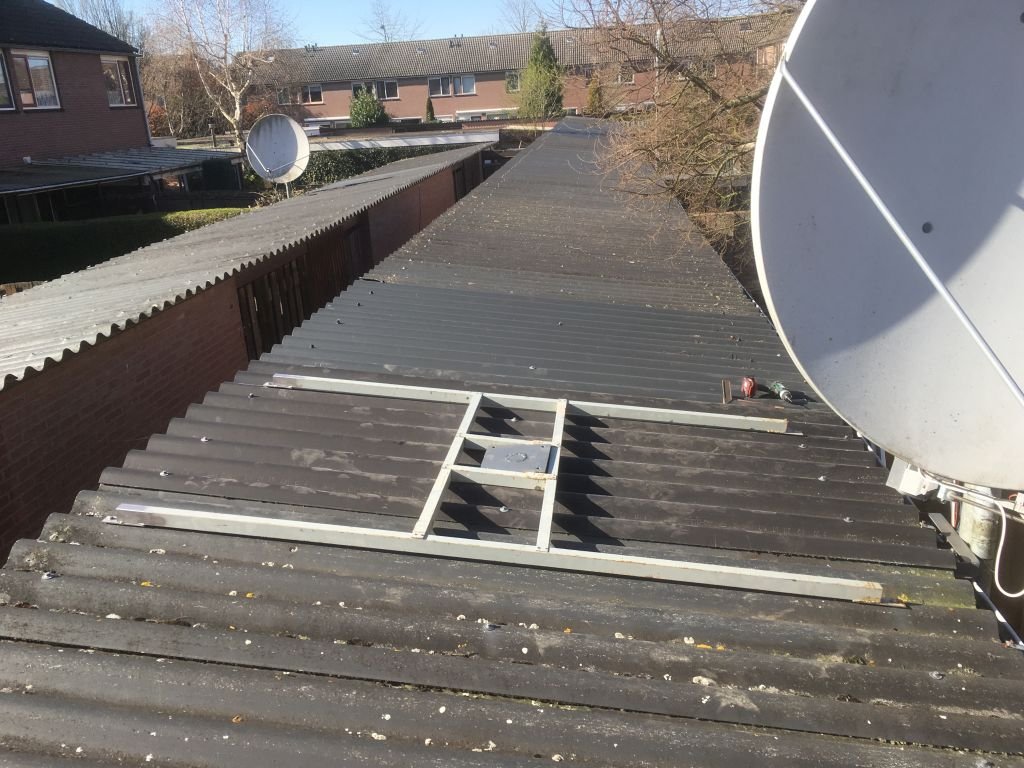

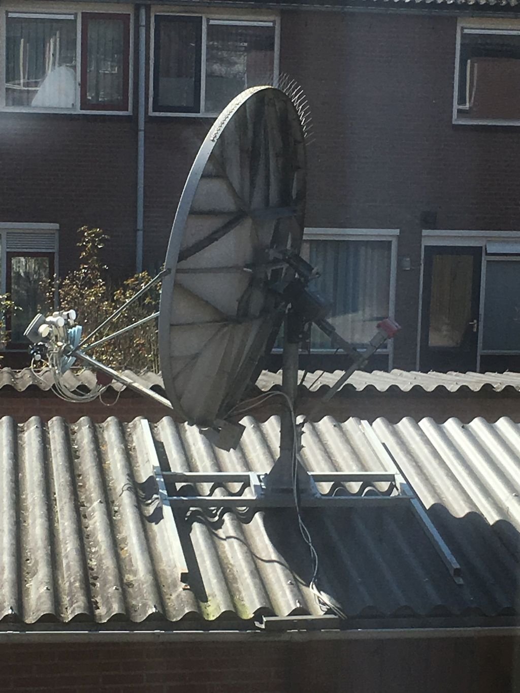

trust Geplaatst: 25 maart 2020 Auteur Geplaatst: 25 maart 2020 (aangepast) Op 20-3-2020 om 21:35, ceesv zei: Woont Trust niet sinds 1998 op die plek?😁 😉 sinds jan. 1974 Nog geen schrijven in de bus Maar na 2 dagen noeste arbeid ziet het er nu zo uit , morgen de bekabeling afwerken en de camera's weer monteren . Hoogte bovenkant schotel van de voet 2,5 mtr 25 maart 2020 aangepast door trust Het verschil tussen theorie en praktijk is mijn uitdaging . Octagon SF8008 4K Edision Primo IP S2 Dr.HD F16 1.8 m ChannelMaster Offset in tuin 53º E - 45º W Jaeger SMR 1224 Usals met 5 Lnb wisselaar 2x Ka - Ku - C band Lin / Circ 1.2 m Echostar Offset aan schuur 53º E 34.5 W Twoteck Twinrotor met 3 Lnb wisselaar Ku - Ku low - Ka

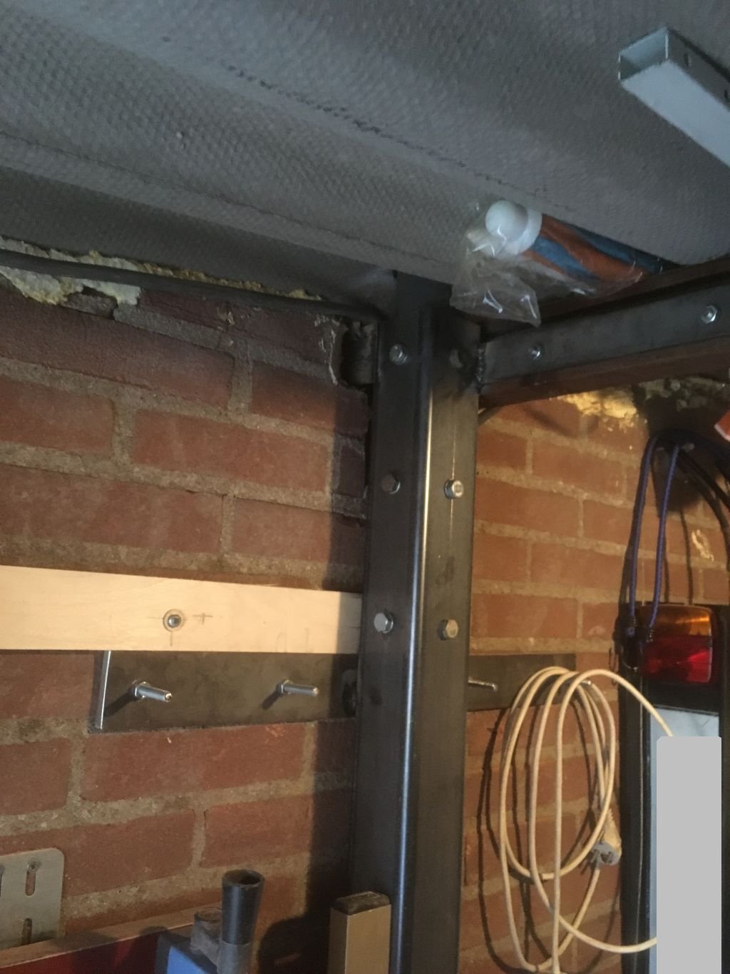

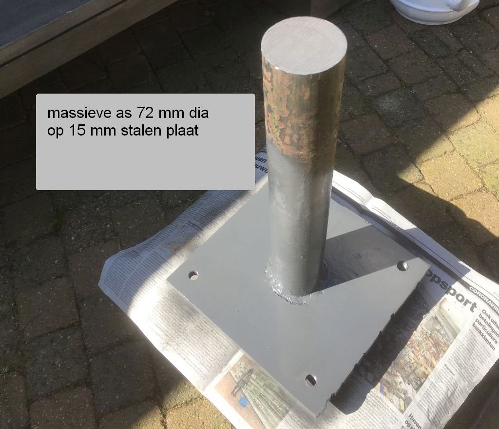

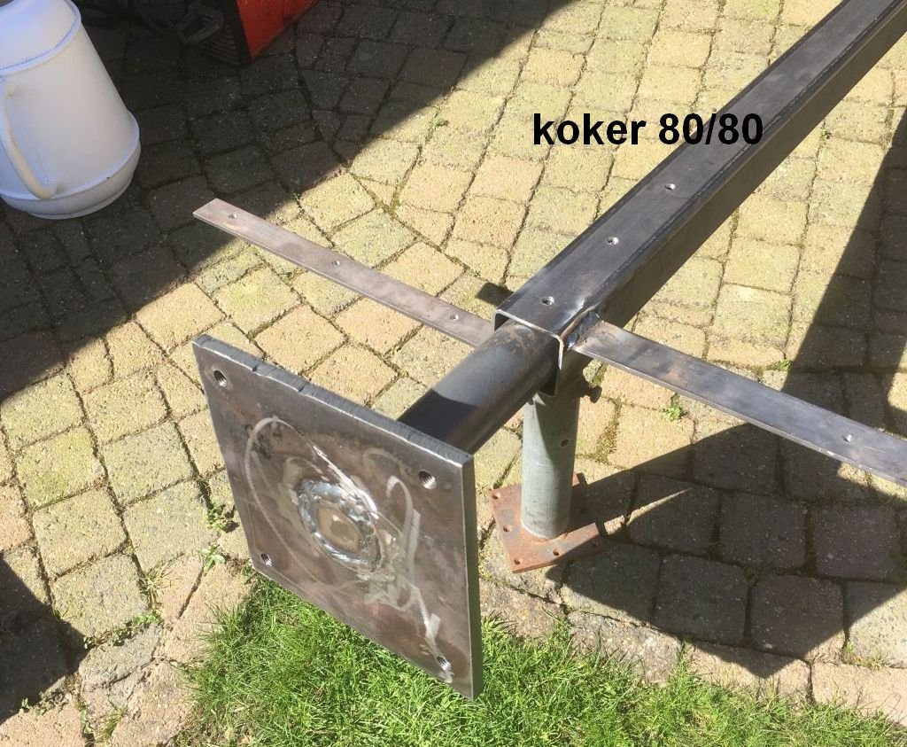

trust Geplaatst: 25 maart 2020 Auteur Geplaatst: 25 maart 2020 (aangepast) 50 minuten geleden, edbe zei: ziet er profi uit Juist het profi gedeelte zie van buiten niet , het (lichte) rek draagt eigenlijk niets bij . Van de oude paal 110 cm afgeslepen en op zo'n zelfde 15 mm plaat gelast met extra drie verstevigingen . Het geheel met vier st. M16 bouten met tussenmoeren gekoppeld zodat de paal exact waterpas gesteld kan worden . De koker zit op twee plaatsen met acht st. M8 draadstangen door de muur vast . 36 minuten geleden, minplus zei: Aardig gekloot en een mooie oplossing, Wim. Vraag me af of het nodig was zolang je nog geen brief van wat zeikerds had ontvangen. Maar het is zo leuk om te maken . 25 maart 2020 aangepast door trust Het verschil tussen theorie en praktijk is mijn uitdaging . Octagon SF8008 4K Edision Primo IP S2 Dr.HD F16 1.8 m ChannelMaster Offset in tuin 53º E - 45º W Jaeger SMR 1224 Usals met 5 Lnb wisselaar 2x Ka - Ku - C band Lin / Circ 1.2 m Echostar Offset aan schuur 53º E 34.5 W Twoteck Twinrotor met 3 Lnb wisselaar Ku - Ku low - Ka

columbo Geplaatst: 26 maart 2020 Geplaatst: 26 maart 2020 waarom heb je een massieve staaf gebruikt in p.l.v een buis ?,dit last wat makkelijker en is nog sterker ook.
