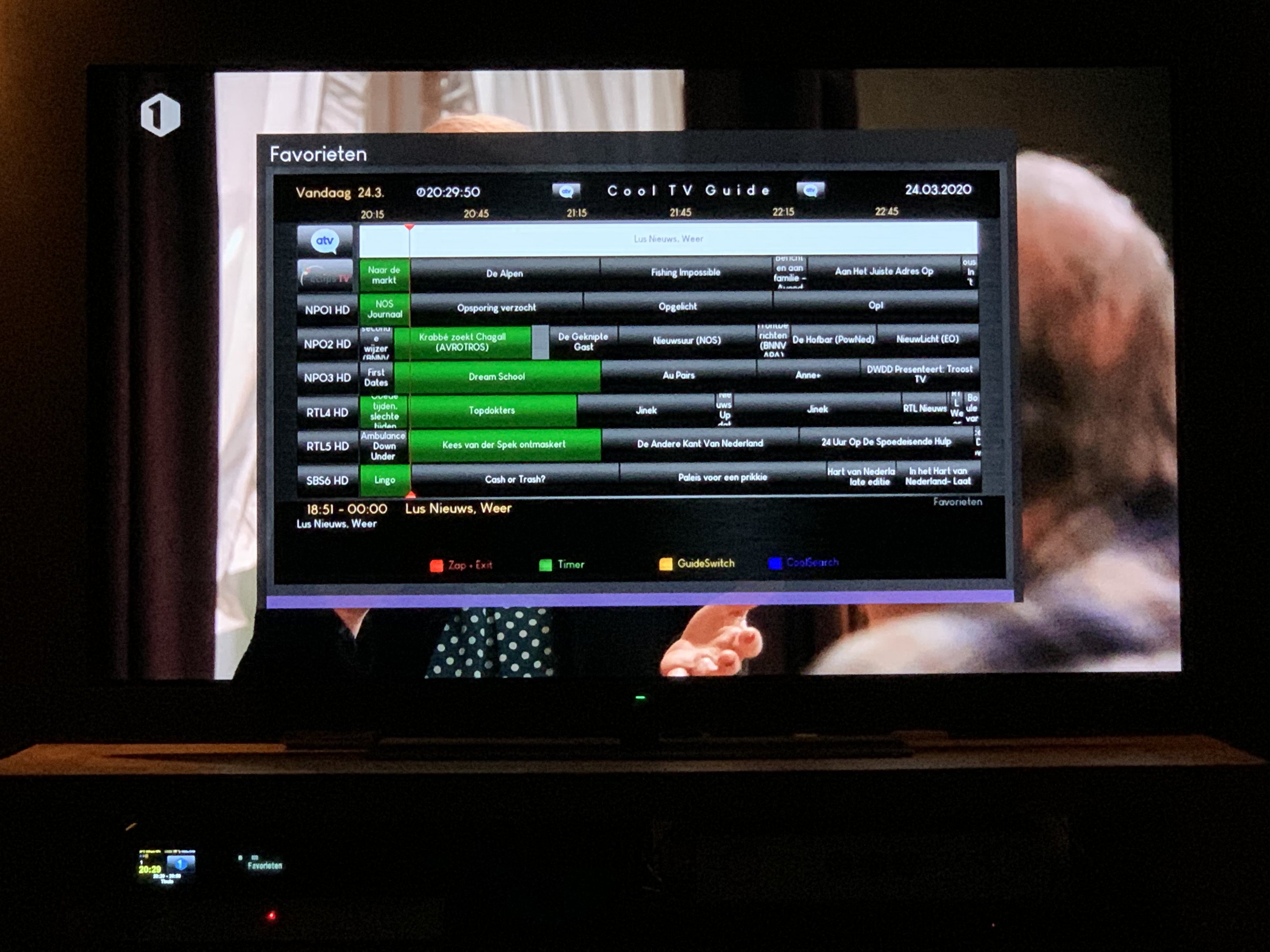

CooltvGuide met autotimers werkt wel als je de EPG import dagelijks automatisch laat verrichten.
In die EPG import database moet je enkel die landen zetten die mekaar niet overlappen...

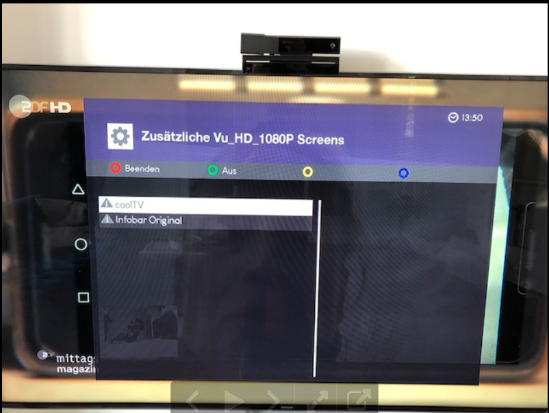

Opnieuw CoolTVGuide boven gehaald, autotimer werkt inderdaad nu ook. Probleem is nu dat het CoolTVGuide scherm véél te klein is. Het neemt maar de helft van mijn TV beeld in bezit. Ik meen me dat probleem van vroeger binnen VTI ook te herinneren. Dat lag toen aan het feit dat je een FullHD skin gekozen had.

ik heb cooltvguide een tijdje niet gevolgd en heb nog geen UHD TV, maar je moet eens kijken want voor je skin zijn misschien de skinparts nog apart instelbaar!

Ook dit is gelukt, weerom dank!!!

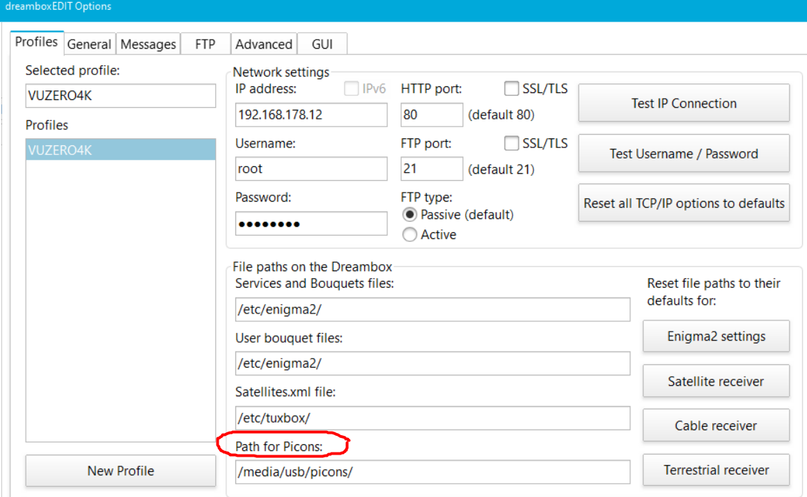

welke lijst gebruik je, want met DreamBoxEdit moeten die "picons" natuurlijk wel meegestuurd worden naar de receiver (in de juiste map - dbe-opties)

rood omcirkeld moet dus kloppen met het standaardpad

destijds ben ik begonnen met volgende zenderlijst: 20_01_20_Enig2_Mtr_02-Set met Ziggo met dank aan Satje07 (die van eind oktober dan). Toen stond er nog openATV op mijn receiver en kon ik gemakkelijk de zenders van Telenet "zoeken". OpenAtv zette deze precies in de volgorde zoals de LCN van Telenet ze voorziet.
Middels Dreamset heb ik dingen weggelaten uit Satje's zenderlijst die ik toch nooit gebruik en eveneens mijn eigen "Favourites" folder samengesteld. Dat allegaartje naar de Duo2 geconverteerd.
Picons stonden destijds effectief in /usr/share/enigma2/picon. Dat werkte perfect.
Ergens, maar ik weet voor de drommel niet meer waar, heb ik die picons gedownload als allemaal losse *.png bestandjes. "srp-full.100x60-86x46.light.on.black" is de map waar ze inzaten en die ik nog steeds bezit (16/10/2019 als creatiedatum).

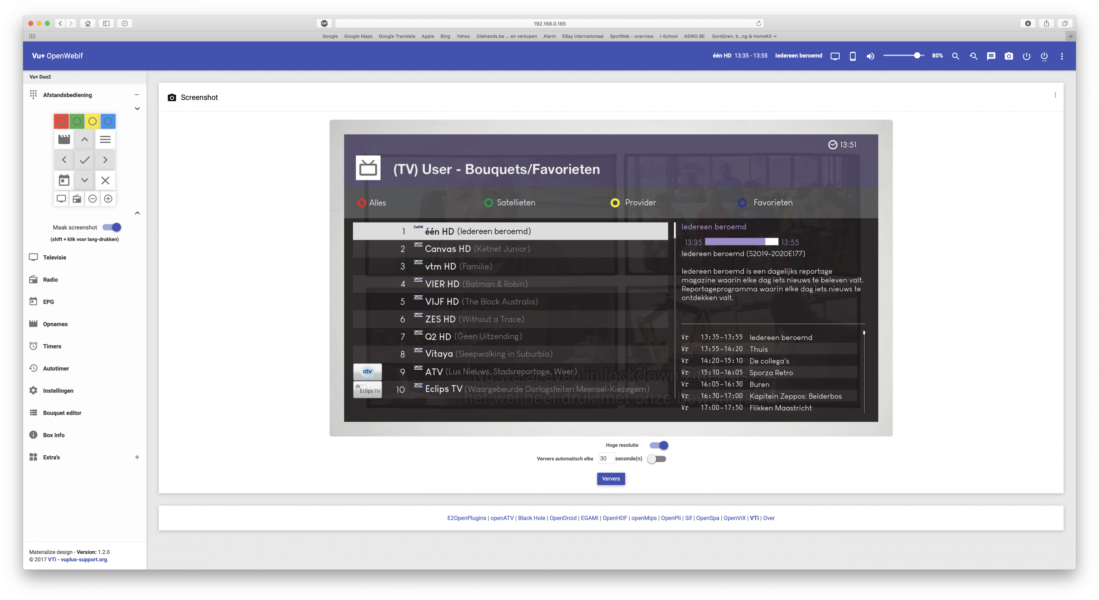

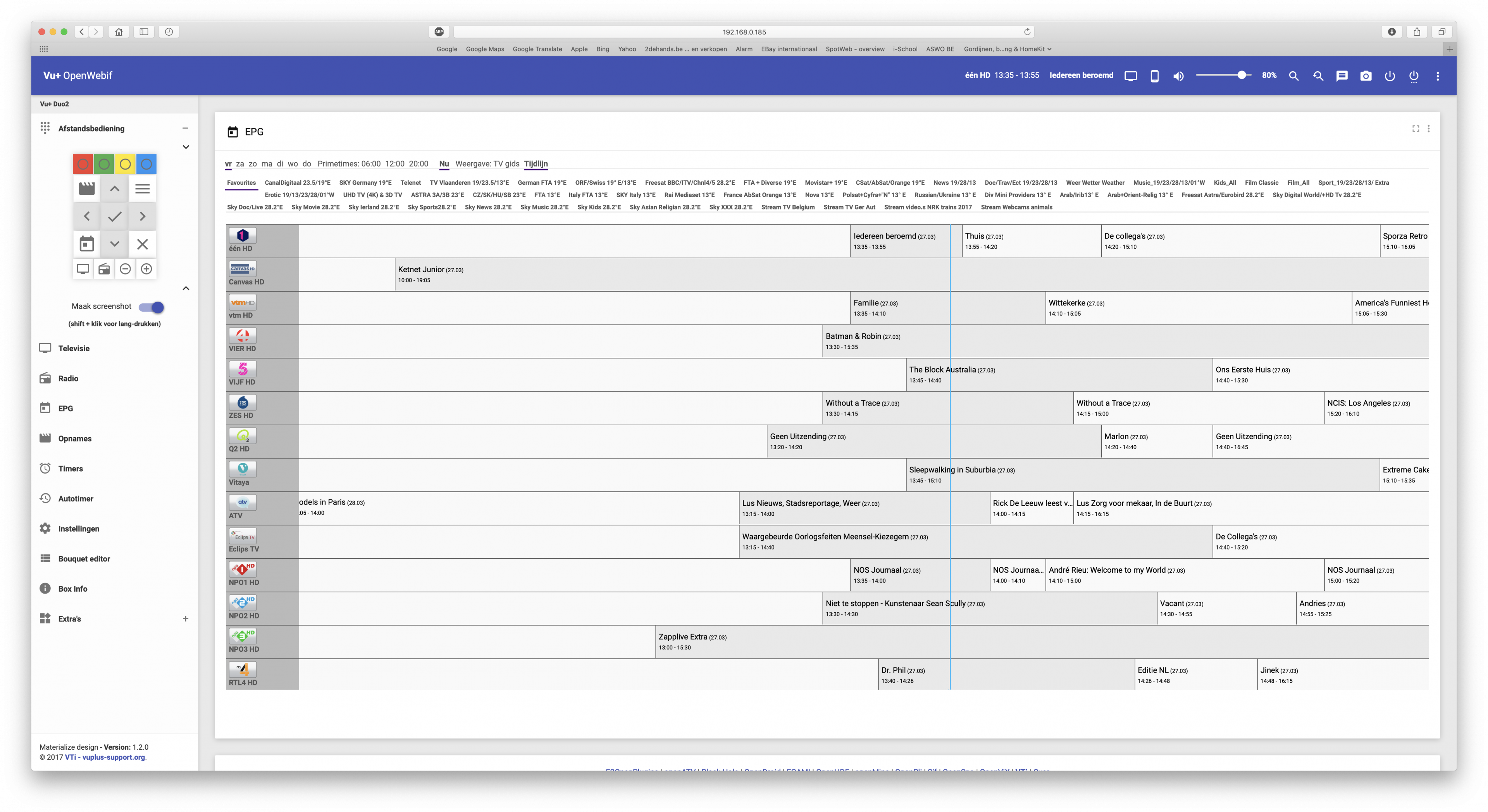

Opnieuw hetzelfde fenomeen, met dat verschil dat ze nu ook binnen OpenWebif zichtbaar zijn. Zie foto's:
Schermafbeelding_2020-03-27_om_13_52_06.thumb.png.70657e6a9d8a4a977b7481817b2901d7.png1633970657_Schermafbeelding2020-03-27om13_52_47.thumb.png.2736198c2812db3ae5fb4525214c8d8a.png
VU+Duo4K op Loewe Stellar 65DR+ OLED UHD HDR tv,  Raspberry Pi3 + Apple TV HD in bureau op Loewe Individual 46, Apple TV 4K op slaapkamer icm Loewe Reference
