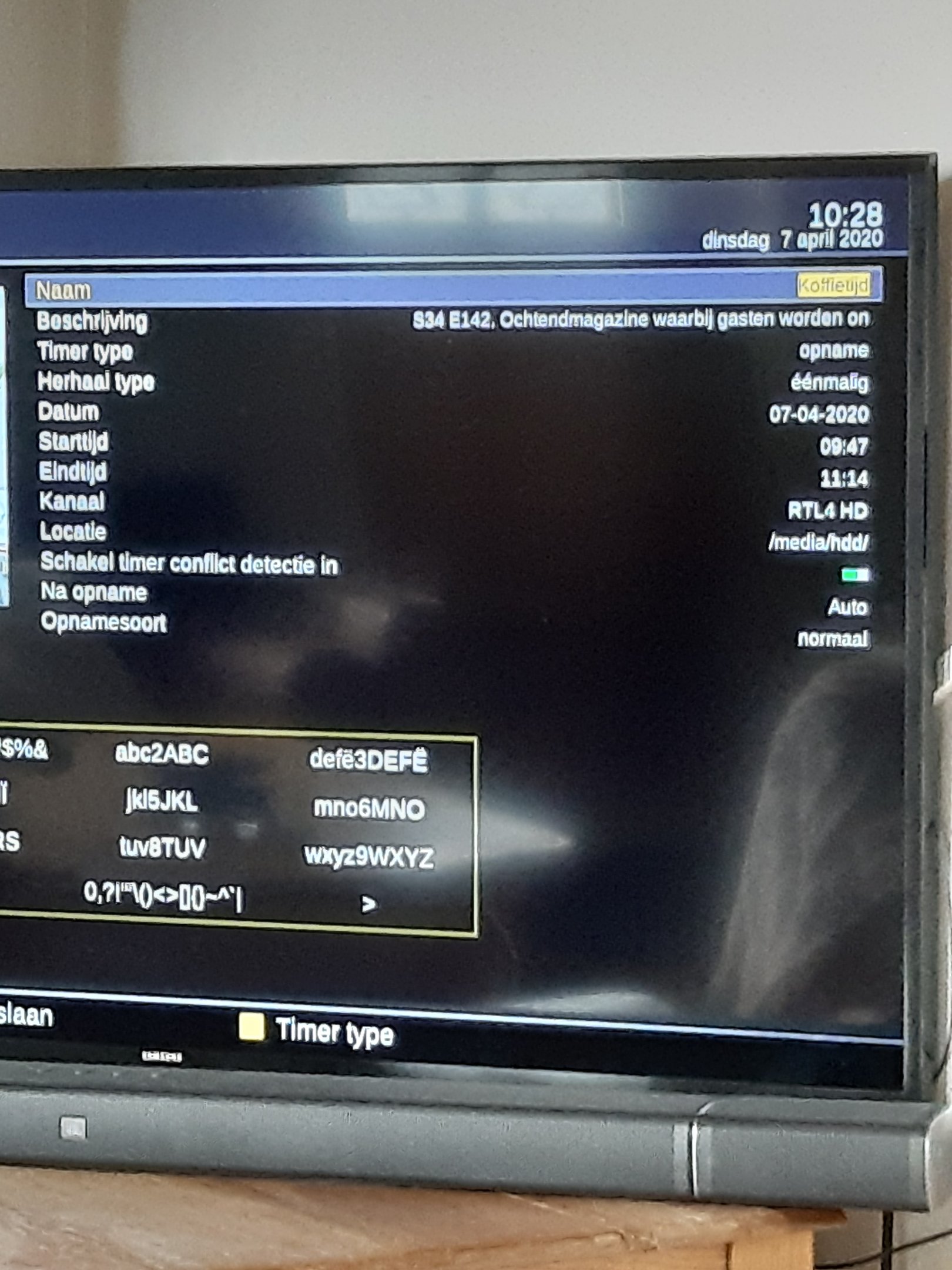

Staan je gebruiksinstellingen wel op "Expert"? Anders kun je in de timer niet zien waar je opname naar toe geschreven moet worden. Deze optie ontbreekt nu in de foto die je gepost hebt.

Oef!! Mooi zo, dank je wel. Locatie is nu te zien, nu moet ik  de externe schijf nog werkelijk kunnen kiezen, lukt niet meteen, zal nog wel bij de instellingen voor die schijf geregeld moeten worden. Hij is te zien in Systeem/Expert instellingen/Harde schijf  en in Netwerk/Mountbeheeer/Mountpoints beheer, waar hij Actief is met type mount CIFS share.

Goed zo. Dus bij verschillende opname locaties via de timer de locatie kiezen.
Als je alleen nog maar op de externe wilt opnemen wijzig je het opname-pad definitief daarheen.

Overigens kun je natuurlijk ook je interne schijf opruimen door veel opgenomen programmas te verplaatsen naar je externe schijf. Middels groene knop "verplaats".
Wil je die alsnog afspelen dan gebruik ik , wanneer ik in de pvr pagina sta, de gele knop en ga naar mijn externe schijf.
Dan hoef je niet de externe schijf als opname doel meer in te stellen en laat je alles verder zoals het nu is.

Ja, klopt, verplaatsen van de ene schijf naar de andere gaat heel eenvoudig, en bij bekijken kom je makkelijk in de schijf die je wilt gebruiken.
Ik ben er uit, dank aan allen die geholpen hebben.
