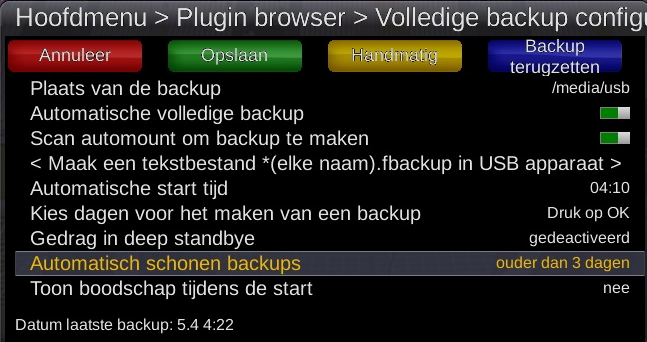

Maar wat betreft je vraag: In de instellingen van de plugin kan je instellen dat na een bepaalde periode backups worden gewist:

Inderdaad is het ook raadzaam om back up naar usb te schrijven=> bedankt voor de tip
De automatic full backup is er voor OpenPli en er is er ook één versie voor VTI en je kunt dus voor beide images desbetreffende backup maken en terug zetten.
Ik zou hem ook altijd op usb stick zetten, dat kan ook de usb stick zijn waar je flash image op staat.

om de back up op een usb stick te zetten moet ik hiervoor een nieuwe map maken op usb stick en zoja met welke naam
