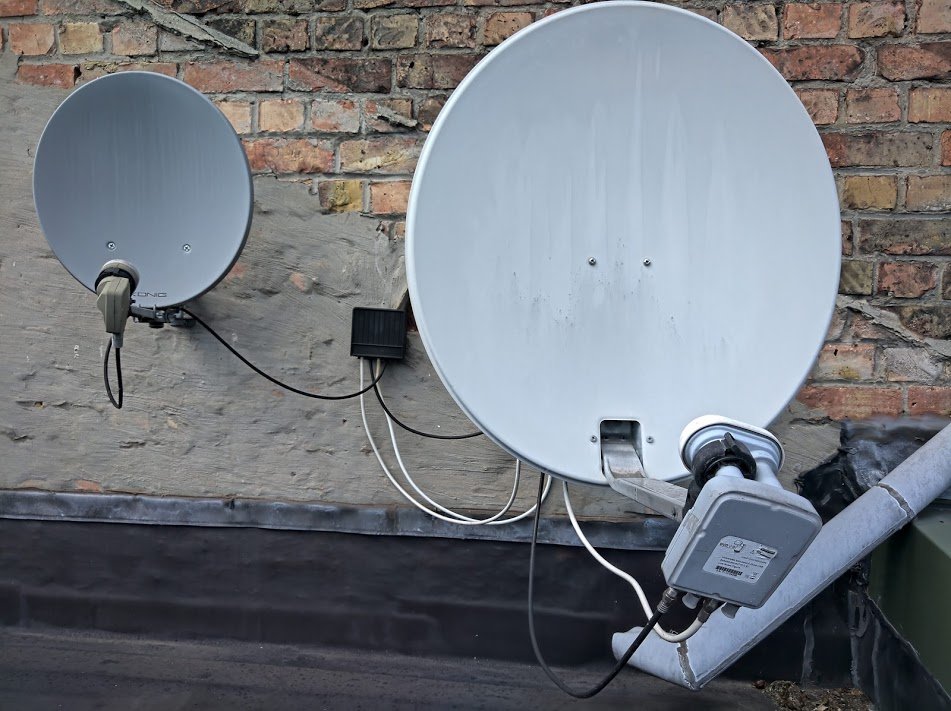

OK. Fotootjes vertellen zo veel meer dan tekst.
Dit zijn mijn schotels

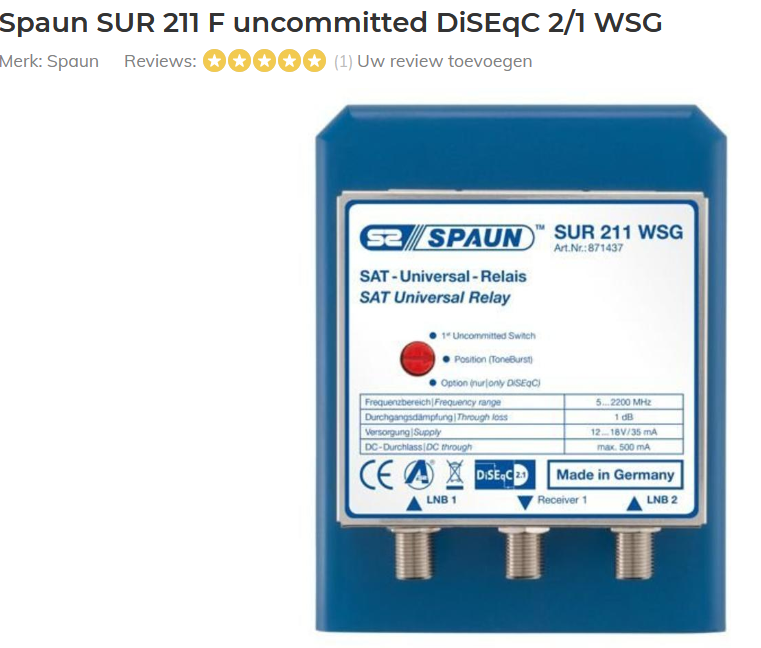

En dit is de diseqc switch
Dus van de duo LNB vertrekken er twee kabels naar positie A en B van de switch en op positie C staat de 28.2
In de TV vind ik dat 23.5 op positie B staat en dat 19.2 op positie A staat.
Op de duo LNB staat uiteraard nergens aangeduid welke LNB op A of B staat.
Dat gaat niet werken! Er staat nu DiseqC 2/1 aan een DiseqC 4/1. De duoLNB heeft een ingebouwde DiseqC 2/1 die zelf schakelt tussen Astra 19.2° en 23.5°. De duo LNB kan direct in de RF poort van de TV. Daar kies je dan 19.2° poort A en 23.5° poort B. Uiteraard dan géén andere satpositie mogelijk. De LG zal vast maar 1 sattuner hebben dus aan die tweede kabel heb je dan niets.
Wil je wel de 3 satellieten op je TV dan moet de duo LNB vervangen worden door 2 losse single LNB's. De eerste richt je op Astra 19.2° en de tweede op Astra 23.5°.
Alleen mis je dan dus de vrijheid om gescheiden op te nemen en te kijken...
Persoonlijk zou ik de sat tuner van de TV lekker laten voor wat het is en gewoon een losse twin tuner gebruiken...
Raar. Met mijn losse SAB receiver werkte het zo wel. En de LG ziet dus wel de drie satellieten met hun signaal. Alleen dat rare probleem van kanalen die wegvallen als ik naar 28.2 kijk.
Opnemen en dergelijke heb ik niet nodig.

Toch wel, het is hier ooit al eens uitvoerig besproken met een identieke situatie
Toch niet met een gewone switch? 'T is maar net welke het eerst reageert. De LNB reageert op het DiseqC commando A/B en de switch ook... Dan moet de timing wel 100% kloppen...

Ter info. Ik heb even de kabel van de duo LNB rechtstreeks op de TV aangesloten, en dus de switch en de 28.2 even geëlimineerd. Geeft geen probleem meer, maar nu mis ik wel de engelse zenders.
Kan je aangeven welke switch ik dan best zou gebruiken om het toch werkend te krijgen? Ik ken er te weinig van...  Bedankt!
En weer wat verder. Ik lees hier op het forum van de oplossing om een splitter leeg te halen, de drie poorten door te verbinden, en dan deze tussen de duo LNB en de diseqc switch te zetten. Zou moeten werken.

Of dat gaat werken met eenTV ontvanger?
Die hebben doorgaans geen disecq 1.1 aan boord.
