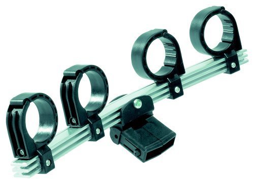

DESCRIPTION
Official Triax Multi 4 Way LNB (300727) Holder for the Triax TD Satellite Dishes. Holds up to 4 LNB's (Not Supplied)
Up to 4 LNB's can be adjusted to see any four satellites that are within an arc of between 3 - 20  degrees.
Example: 28.2E (Freesat/Sky), 19.2 E , 13E,  etc.
Minimum spacing of satellites: 4 degrees between the satellite positions.
aangepast door drz

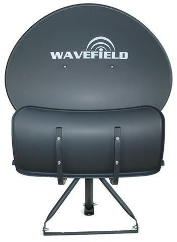

Als hij deze satellietposities wilt ontvangen dan zou ik voor een Bigbisat van Cahors gaan.
In het geval van duur zou een T55 een uitkomst bieden.

53 minuten geleden, drz zei:
DESCRIPTION
Je wilt waarschijnlijk laten zien dat Triax aan geeft dat van 9 oost tot 28,2 oost wel kan omdat het binnen die 20 graden valt maar let op:
Er staat tussen 3 - 20 graden arc, dat zijn dus booggraden.
In Nederland staan de Eutelsat 9 oost en de Astra 28,35 oost ruim 21 graden arc uit elkaar, dat is dus iets meer dan geadviseerd wordt.
Verder krijg je ook signaalverlies als de lnb's zo ver uit het midden staan. Dat is voor een gewone offsetschotel ruim 1dB, zie bijlage.

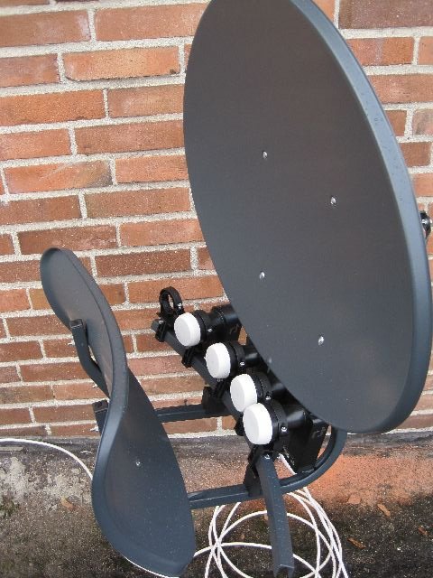

Ik heb verscheidene maanden 9E, 19,2E en 28,2E op een schotel van 70 cm breed gehad.  Regenreserve is beperkt, maar het lukte.
Probleem op Joyne  was dat de audio regelmatig weg viel. Dit probleem heb ik enkel vastgesteld op de gecodeerde (Joyne België) kanalen op 9E.   Dan diende ik van zender te schakelen, of een ander audio kanaal te kiezen op dezelfde zender.   Heel vervelend, en ik heb nooit een verband vastgesteld met het weer.
Ik dacht de combinatie van de decodering met de hardware/ software (Mutant HD51 met DBVS2x kaarten).
Ik heb de LNB' geswapt,.....   Enige wat ik opmerkte is dat  de sterkte van het signaal bleek een rol leek te spelen.
Nu sedert een 2tal maanden een Big Bisat (afgericht op 13E), heel uitzonderlijk durft de audio nog eens weg te vallen.

Je zou ook een tweede schotel kunnen nemen of een rotor.
ZGemma H7S met VU+ turbo SE,Mutant HD2400,ZGemma H.2H,Clarketech HD5100c,1 meter draaibare schotel (53 oost-30 west) OpenHDF 6.5,OpenATV
Een dag niet gelachen is een dag niet geleefd!
5 uren geleden, Satneef zei:
"kuch" T90 / T55
